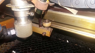

To jeszcze jedno pytanie czy te prowadnice mimo chinskie 12mm są lepsze od tych co mam w maszynie ?
Ale tam się bród nazbierał :shock:

Ło matko :mrgreen:, no to te w ploterze jaki chcesz kupić (a ja mam podobny) są trochę lepsze ale i tak śmiało mogę nazwać szmelcem - mają ogromne luzy...

A nie da się tam przy tych prowadnicach zmniejszać luzy tak jak w przypadku tych co posiadam teraz ?
Dobra nie ma co, zamawiam a prowadnice się wymieni jak będzie taka potrzeba.
Wolałbym dołożyć i kupić taką bez roboty i wkładania pieniędzy.
Sprzedawca z all opisuje to to to to wymienione a nie ma ani jednego zdjęcia że jest coś faktycznie zmienione.
W mojej maszynie mam najtańszą chinską tubę i wytrzymała 14 miesięcy, a wycinam naprawdę dużo, maszyny leciały dziennie po kilkanaście godzin.

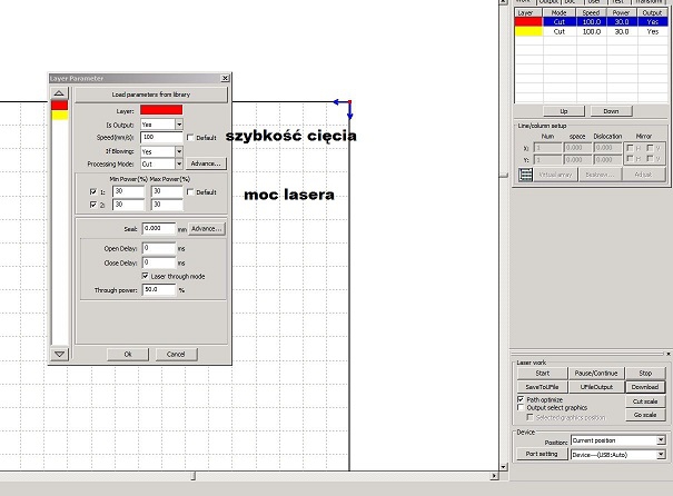

Czy ktoś może pracuje na takim oprogramowaniu rdworks software w opisie jest ten program podany.
Czy można w nim ustawić parametry silników ? w razie jak by nie wycinał dokładnie.
Chodzi mi o dokładność cięcia powiedzmy kwadrat 20mm x 20mm
Może tak być że zamiast wyciąć 20mm x 20mm to wytnie 20mm x 19mm
Moja stara starej jest chyba jakiś błąd w oprogramowaniu i tylko można zmienić parametry jednego silnika.

Post napisał: LTofik » 11 paź 2017, 11:34
Jest dokładnie tak jak mówi abyss - przewody wysokiego napięcia i ich łączenie to zgroza, opiłki metalu na prowadnicach liniowych, a ten "RED Point" to możnma sobie wsadzić wiesz gdzie...
Co do pracy na RDWorks - ja również go posiadam, w zasadzie większość chińskich laserów go ma.
Da się kalibrować napędy i nawet trzeba - ja miałem z tym problem ale abyss pokazał mi gdzie się to zmienia i teraz jest tak jak trzeba. Regulacja kątów zapewne też będzie konieczna bo u mnie maszyna zamiast kwadratu robiła trapez i tutaj wielki mankament tej maszyny ciężko to zrobić posługując się jedynie prymitywnym sprzęgłem na ośce.

Czy tam ustawia się szybkość pracy głowicy oraz moc lasera ?
