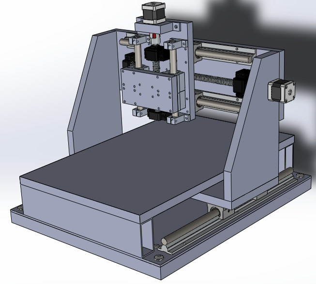

Bochnio pisze:Zrobiłem szybko najprostsze zmiany: pogrubiłem ścianki, (nie wiem czy wszystkie, które powinienem np: ta od osi Z), zwiększyłem prześwit. Pokazałem też jak będę łączył ścianki - śruby M5 przez nagwintowanie.
Chyba w tą stronę powinienem iść :) Będę musiał zrobić też przeróbkę bocznych ścian bo teraz frez wyjdzie za bardzo z przodu - oznaczyłem na czerwono. Czy kształt ścian może mieć widoczne kąty (tak jak na rysunku), czy powinien być raczej obły?
Czy blacha w podstawie też powinna być grubsza żeby ściągnąć skoszone wałki od osi X?
Daj tą podstawę nad płytę łącząca boki bramy i będziesz miał stół. Zmień Z'te i powoli coś tam już widać :wink: . I silnik Y z tyyyyyłu :twisted:

Ok, ale CO TO ZNACZY "silnik z tyłu"? :grin: Miałbyś może jakiś przykład silnika "z przodu" i porządnie zamontowanego "silnika z tyłu"?

Bochnio pisze:Ok, ale CO TO ZNACZY "silnik z tyłu"?
Zapewne chodzi o to aby silnik był z tyłu bramy. W twoim projekcie silnik jest z przodu i do tego wystaje poza obrys maszyny.

Ja mam rade. Poczytaj forum. Jak już będziesz wiedział jak uzasadnić montaż silnika Y z tyłu to wróć.
PS. Chyba ze potrafisz wytłumaczyć wszystkim co jest lepszego w silniku z przodu.
Dokładnie tak, a jeszcze lepiej by było silnik obok śruby i przekazać napęd pasem. Ale to już za skomplikowane może być :wink:

Post napisał: Bochnio » 04 wrz 2016, 17:54
Witam forumowiczów :wink:
Poprawiłem kilka kluczowych cech projektu. Została tylko Z-ka z odwrotnymi szynami (chyba już tak zostanie bo przeróbka jest dość problematyczna w tym przypadku) oraz przerobienie kształtu bocznych ścian żeby wrzeciono wypadało na środek stołu.
Poniżej zdjęcia, standardowo proszę ludzi znających się na temacie lepiej ode mnie o krytykę - dzięki!

Gdyby kolega dał dolne wałki nieco do środka tak, aby schowały się pod stołem, to nie sypały by się nań wióry. U góry na bramie można by dać poprzeczkę (taki daszek) spinającą oba boki bramy z plecami. Na szerokość taką, żeby nie kolidowała z tylną częścią Z-tki. To samo można by powtórzyć pod dolnym wałkiem bramy. Ja tak uczyniłem u siebie dla usztywnienia konstrukcji z tym, że zastosowałem cienkie blachy aluminiowe 10mm. No i plecy mam po bokach przeciągnięte do samego dołu więc tworzą wraz z bokami bramy i podstawą dodatkowe usztywnienie. A prześwit na plecach zostawiłem tylko ciut większy niż szerokość robocza.
Takie coś jak na tych zdjęciach:
https://www.cnc.info.pl/album_pic.htm?pic_id=6954
https://www.cnc.info.pl/album_pic.htm?pic_id=6955
https://www.cnc.info.pl/album_pic.htm?pic_id=6956
Z tym, że tu brama jest stała, a ruchomy blat. A te wewnętrzne boczki "L" mają taki kształt, alby osłona antywiórowa mieściła się w skrajnych położeniach.

A dlaczego nie chcesz robić ruchomego stołu? Teraz masz osobno podstawę i stół o wątpliwej sztywności. Jakbyś to połączył to by powstawała fajna maszynka.

steff.k pisze:A dlaczego nie chcesz robić ruchomego stołu? Teraz masz osobno podstawę i stół o wątpliwej sztywności. Jakbyś to połączył to by powstawała fajna maszynka.
No właśnie, ja tak uczyniłem bo zdałem sobie sprawę, że ruchoma brama to wyższa szkoła jazdy. Zwłaszcza na cienkich blachach.
