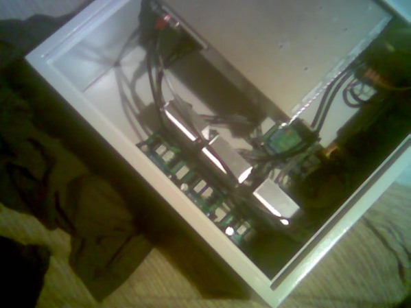

situ
Posty w temacie: 13
Posty: 307
Rejestracja: 05 sty 2008, 12:13
Lokalizacja: Garwolin
#44
Post napisał: situ » 24 paź 2008, 12:54
Ja mam sterowanie półkrokowe, wystarczy mi to do zastosowania z mojej maszynie.
Jednak rezonans jest taki ze jak kłade silniki na profil stalowy to tak pięknie brzęczy, boje sie co bedzie jak poskładam do kupy :mrgreen:
Jednak jak sie przerzuce na śruby toczne o skoku 5mm to juz musze wymienić sterowniki, podział 500 lub 1000 kroków na obrót bedzie niezbędny.
http://www.allegro.pl/item458063427_ste ... 8_cnc.html
Moim zdaniem te sterowniki warto władować i nie pchać sie w zadną tanizne.
Do tego zasilacz od Piotra Kopczynskiego 46V i masz spokój.

MAm tez stery od niego, półkrokowe 6A.
[ Dodano: 2008-10-24, 15:05 ]
Tak u mnie wyglada zamocowany zasilacz:
(obecnie inaczej to wszystko jest pomontowane, mam jeszcze chłodzenie)
[ Dodano: 2008-10-24, 15:06 ]
Zdjęcie:
