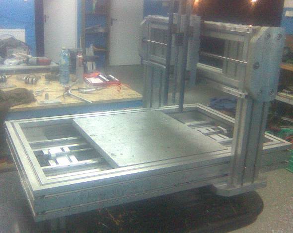

Post napisał: paulg » 14 paź 2008, 23:09
Najlepszym rozwiązaniem będzie wiercenie przez profil - a w 2 profilu gwint w środkowych otworach. Testowałem kilka rodzajów połączenia i takie wydaje się być najsolidniejszym , no i jak śrubkę M10 dokręcić z odpowiednim ramieniem to nie ma prawa popuścić :wink:
Poniżej fotka mojego Alu cuda - przeznaczenie grawerka , delikatne frezowanie do Alu włącznie.
Fotka z telefonu - tak więc marna , ale może będzie widać coś na temat wiercenie profili :wink:

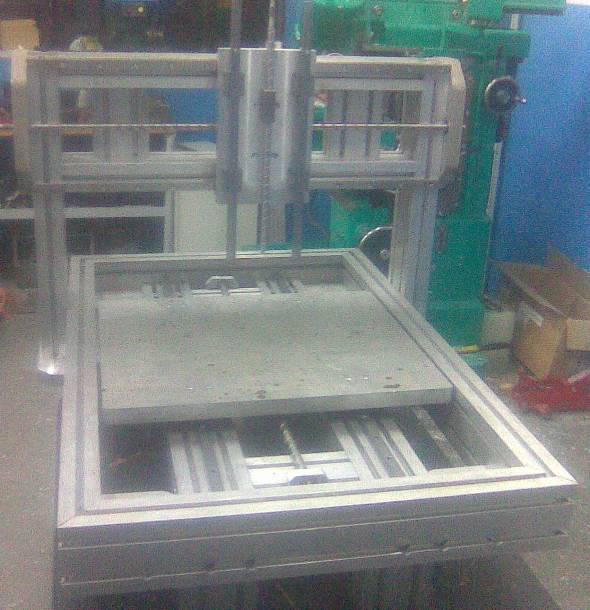

Post napisał: deflection » 15 paź 2008, 11:18
mi raczej chodzilo o przykrecanie elementow do profili. Profile lacze tak jak zaleca producent. Zresztą blat przyjdzie i umocni kostrukcje. W osi X prawdpodobnie jakies kątowniki jeszcze będa, jednak to można dorobić w każdej chwili.
Dziś przybędą pierwszę elementy liniowe :) wałki, łożyska, podpory :) wyczekuje kuriera...
Niestety blachy będę mógł dopiero zamówić w przyszłym miesiącu (po wypłacie)
A i jeszcze jedno, czy nie przesadziłem troche z grubością blach? 15mm?
Twoja konstrukcja wydaje się dość solidna, a brama sztywno stoi?

Post napisał: paulg » 15 paź 2008, 11:22
Ja dałem 25mm i jakoś nad przesadą się nie zastanawiałem :wink:
Lepiej dać ciut więcej , i mieć znacznie większą sztywność niż przesadnie oszczędzać :wink: .
Mocowanie elementów do profili - stosuję oryginalne elementy w kształcie wycinku walca z dziurką z gwintem - jest sporo manewru przy ustawianiu.
Brama jest przykręcona od boku 8 śrubami , a dodatkowo "podparta" od dołu kawałkami ALu o grubości 25mm - postaram się porobić lepsze fotki to będzie więcej widać.
A co do sztywności - czujnik nie wskazał nic - pomimo dosłownie skakania po bramie :wink:
