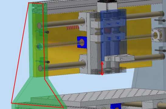

Do umocowania łożyska na wałku lepiej użyj nakrętki łożyskowej ze specjalna podkładką aby się nie odkręcało, dodatkowo trzeba nafrezować rowek na tym gwincie

Wydaje mi się, że warto by odwrócić podpory główne tak aby płaszczyzny skośne były z przodu, a pionowe z tyłu. Środek podparcia znajdzie się wtedy bliżej osi wrzeciona, to powinno być korzystne jeśli chodzi o dokładność pracy. Wymusi to wykonanie gniazd pod łożyska z drugiej strony podpory, ale nie wpłynie na koszty.
Moją sugestię może oceniłby dla pewności bardziej doświadczony konstruktor, bo kieruję się intuicją, a nie jakąś solidną wiedzą.

Supremo pisze:Wydaje mi się, że warto by odwrócić podpory główne tak aby płaszczyzny skośne były z przodu, a pionowe z tyłu. Środek podparcia znajdzie się wtedy bliżej osi wrzeciona.....
.... co zmniejszy moment działający na wrzeciono w osi, przez zmniejszenie ramienia. Dobry pomysł ! :smile:

Jak najbardziej prawidłowe myślenie tylko u mnie niesie sporo zmian za sobą. Problem z silnikiem( podniesienie konstrukcji??) no i musiałbym albo wałki prowadzące wpuścić sporo w głąb materiału co wyklucza zastosowanie kleszczenia wałków albo zrezygnować z mocowań do śrub trapezowych które już zakupiłem. hmmm...
Nie ma to tutaj większego znaczenia - będzie to nadal ta sama belka, tylko odwrócona, więc naprężenia i odkształcenia będą takie same...
Moment pochodzący od wrzeciona a działający na wsporniki będzie nadal taki sam, gdyż odległość osi wrzeciona od zamocowania w podporach będzie jednakowa w obu przypadkach :wink:

może tak będzie lepiej?
Można wtedy na plecki dodać płytę:
A jak będzie płyta to i podpory poda wałki - i maszyna zacznie nabierać ochoty do pracy ... :wink:

Niezły Romek pisze:może tak będzie lepiej?
trochę lepiej, ale tylną krawędź podpory zostaw tak, jak było do tej pory....
Zauważ jeszcze, że w takiej postaci jak teraz tracisz sporo z realnego obszaru roboczego wzdłuż osi z - zaznaczyłem strzałką...aby tego uniknąć można np. zwiększyć długość blachy do której zamocowane są łożyska osi z, a cały wózek wraz z wałkami osi x oraz tym profilem na górze podnieść trochę do góry - nie obejdzie się bez wydłużenia podpór bocznych...
Wałki fi 25 są dość sztywne, ale przy współpracy z łożyskami z kasowaniem luzu nie musiałbyś martwić się o zużycie :mrgreen:
