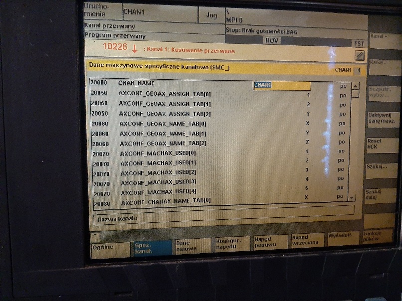

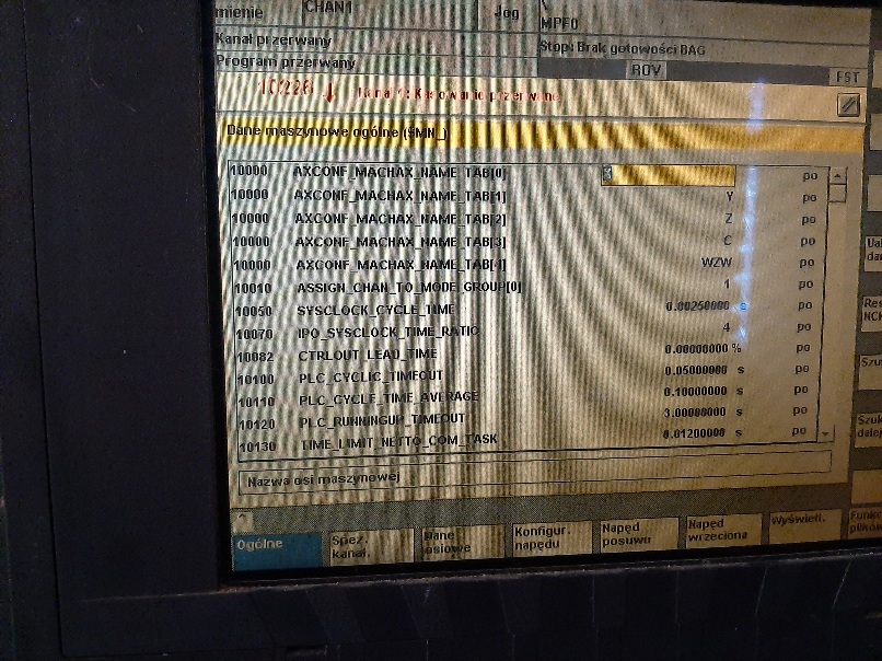

Witam. Potrzebuję pomocy w uruchomieniu napędów i z parametryzowaniu osi. Kilka lat maszyna była odłączona od zasilania i naturalnym skutkiem było skasowanie danych maszynowych. Po wymianie baterii i wgraniu NC i PCL sterowanie częściowo ożyło. Maszyna posiada napędy dla 4 osi, 1 napęd magazynku oraz 1 wrzeciono. W menu "Konfiguracji napedów" nie ma wrzeciona i maszyna wyświetla alarmy. Próbowałem wgrywać kilka razy dane maszynowe, które były w plikach achiwum oraz
z pena za pomocą emulatora FDD bez skutku. Co robić?

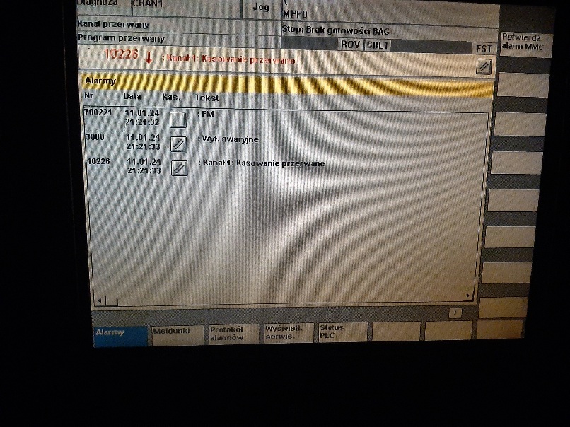

Po co wrzucasz jakieś losowe ekrany z danymi maszynowymi? Zamiast tego wrzuć zdjęcie z alarmami i komunikatami bo po nich prędzej da się dojść co maszynie brakuje.

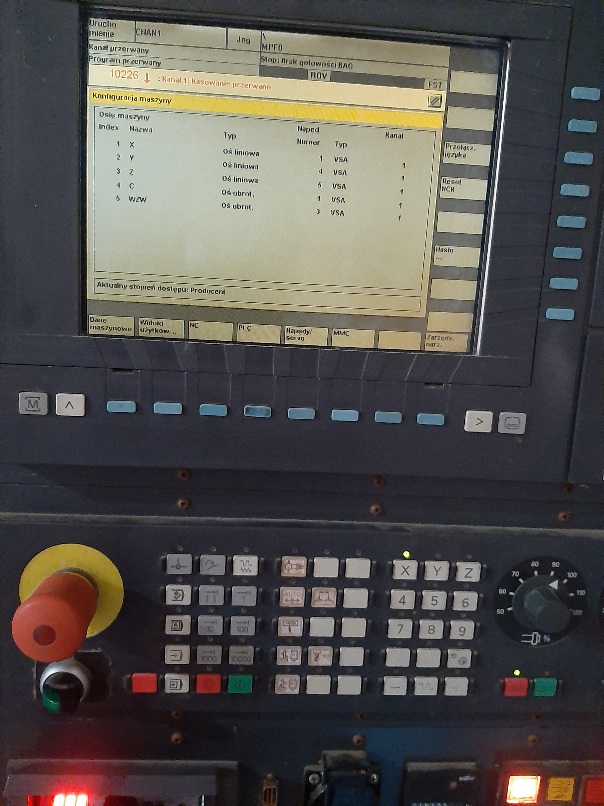

...dziękuję za zainteresowanie problemem. Próbowałem dodać moduł ręcznie jako napęd 6 ale nie chcę przekombinować co pewnie już zacząłem. Obrazek

Według jakiej procedury wgrywałeś te dane?

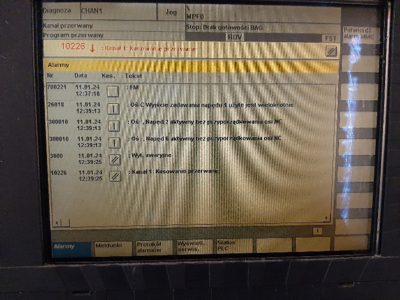

Ale jeśli wgrasz poprawnie NCK to powinieneś mieć wszystkie osie i wrzeciono skonfigurowane.
Podeślij ten plik NCK. Będzie łatwiej sprawdzić i porównać dane.
Jak wgrałęś standardowe dane NCK ( S3 -1) to co miałeś na ekranie?
Dodane 4 minuty 8 sekundy:
bład 26018 świadczy o tym ze bezwzględnie masz źle skonfigurowane dane. Ten alarm otrzymałeś od razu po wgraniu NCK czy coś jeszcze kombinowałeś?

...ten błąd i inne dotyczace napędów wyświetla jak dodam moduł wrzeciona HSA ręcznie. Robie reset S3 i na nowo wgram dane to wyświetla tylko takie alarmy...a wrzeciona dalej niema w "konfiguracji napędów" Obrazek
Dodane 7 minuty 28 sekundy:
...po resecie S3 zanim wgram dane z archiwum wyświetla alarm 4060 zostały wpisane standardowe dane maszynowe.

No dobrze, a po wgraniu standardowych danych maszynowych wgrywasz dane osiowe (napędów) czy nie? Jeśli nie wgrasz danych osiowych to system ładuje Ci tylko standardowe osie i pewnie to widzisz jak wchodzisz w menu. Myślę, że musisz poszukać na dysku pliku z danymi napędów i załadować go do pamięci.
