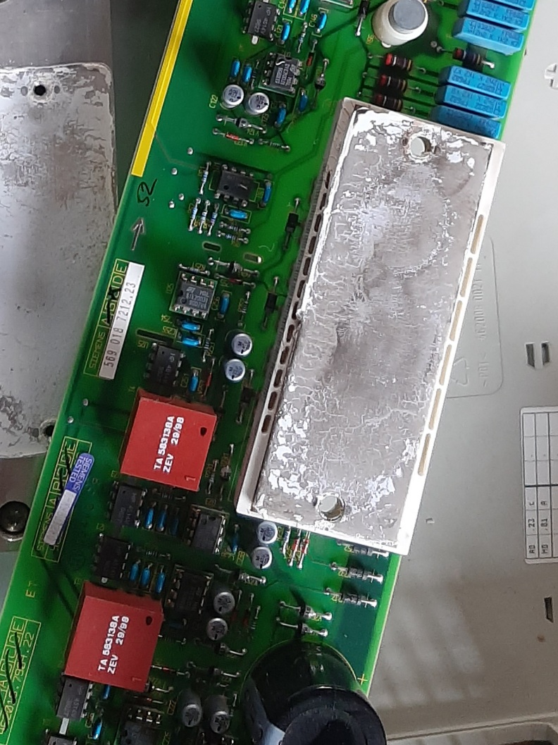

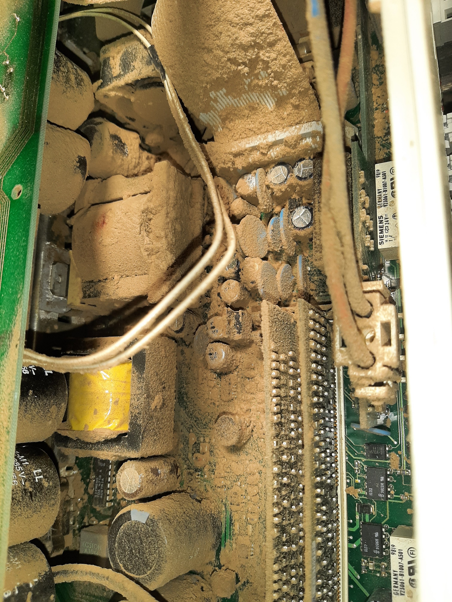

Obrazek ...przyjrzałem się zdjęciom z czasu gdy czyściłem z góry kurzu szafę i sterowanie i jakoś mi umknęło że ktoś miał problem z zasilaniem tych dwóch napędów czyli oś C i WZW. Moduł był rozkrecany i rozplombowany i dziwnie czysty w porównaniu do innych modułów. Przyjrzałem się płycie i spróbuję przelutować podejrzane miejsca, może zimny lut?
Maszyna to centrum obróbcze Reichenbacher Vision. Zrobię skany schematu elektrycznego i wrzucę do podglądu. Na maszynie nie pracowałem kupiłem ją od banku prosto z hali z likwidowanej firmy z informacją od byłego właściciela że pracowała do końca 2019. Kilka miesięcy później
była już umnie. Dopiero parę tygodni temu po 3 latach zabrałem się za nią nie mając bladego pojęcia o jej obsłudze i uruchomieniu. ...Dla porównania moduł chyba od kilkunastu lat nie czyszczony i ten który sprawdzam.

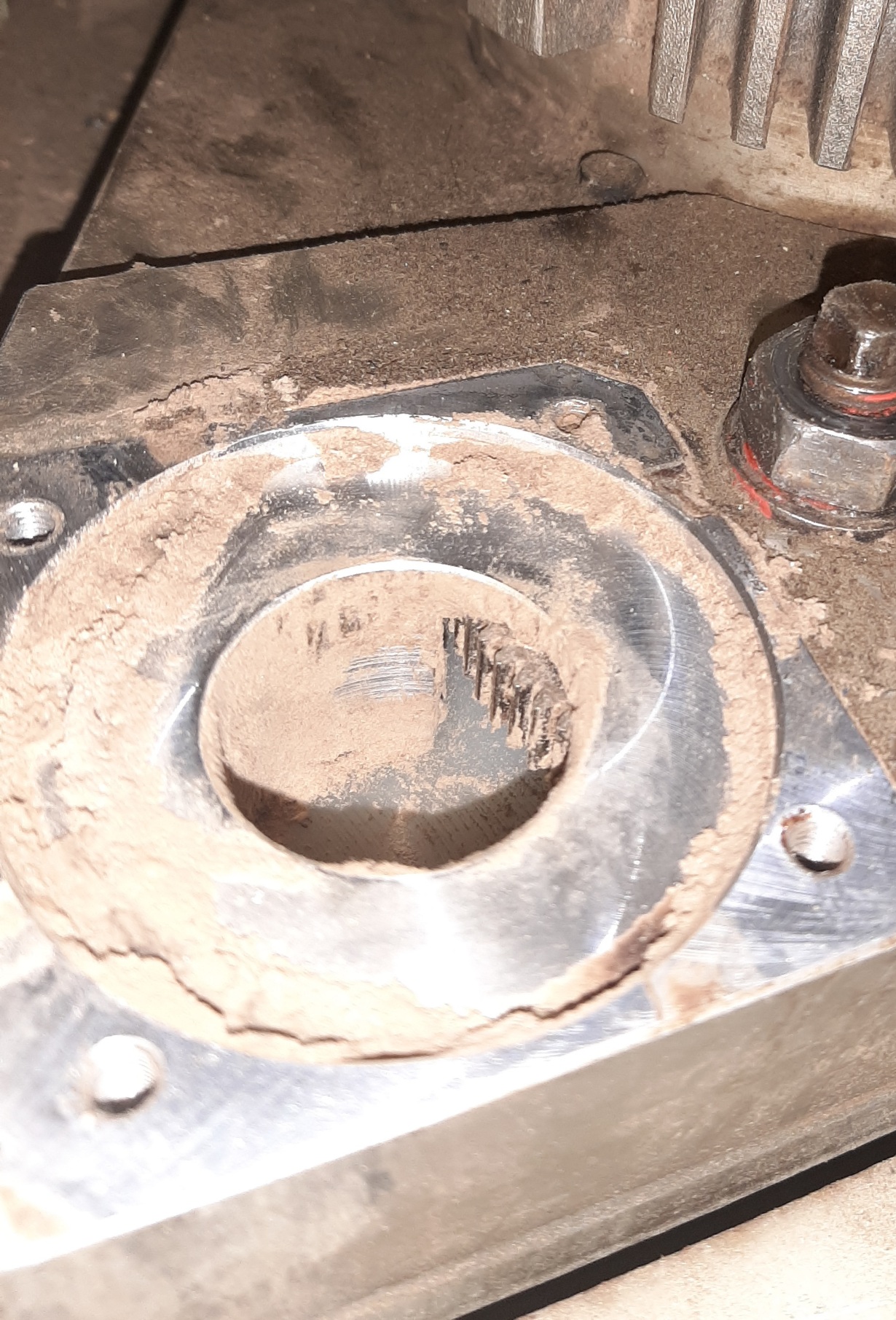

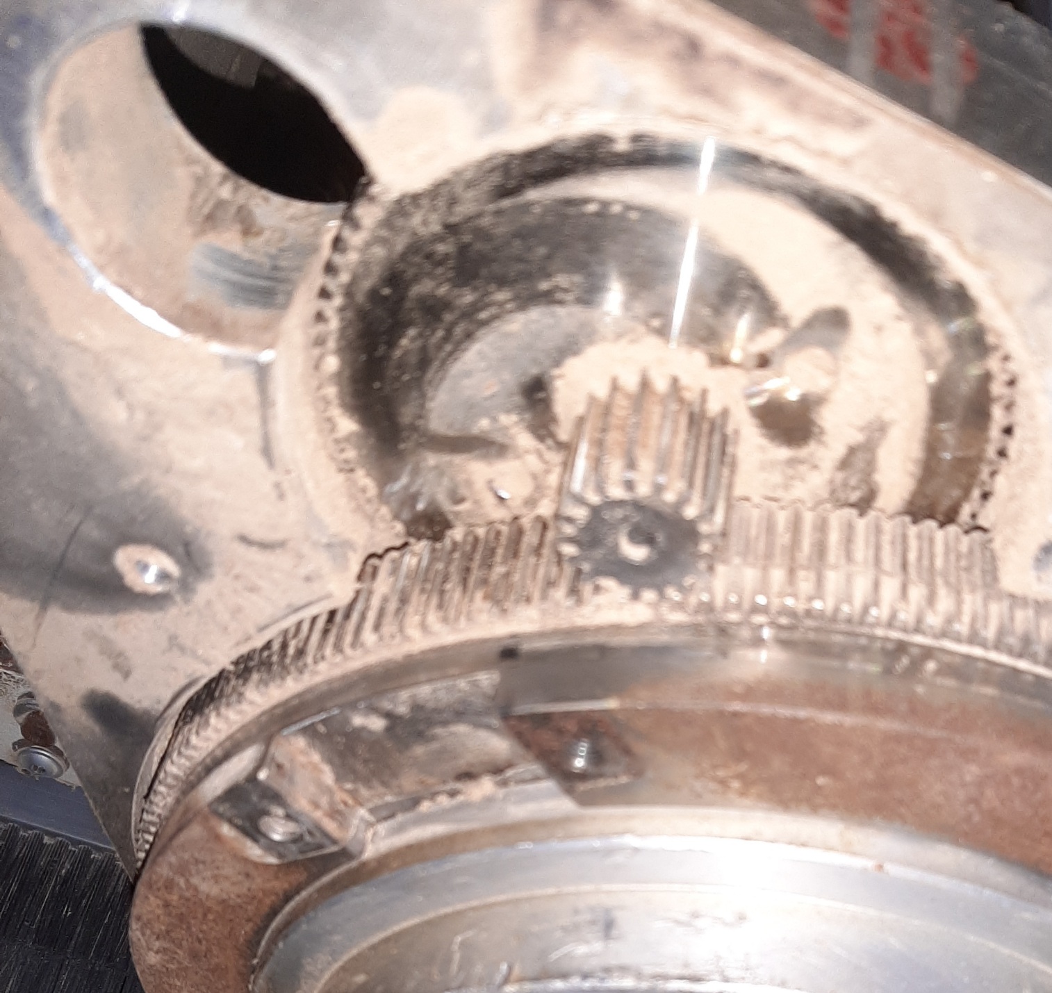

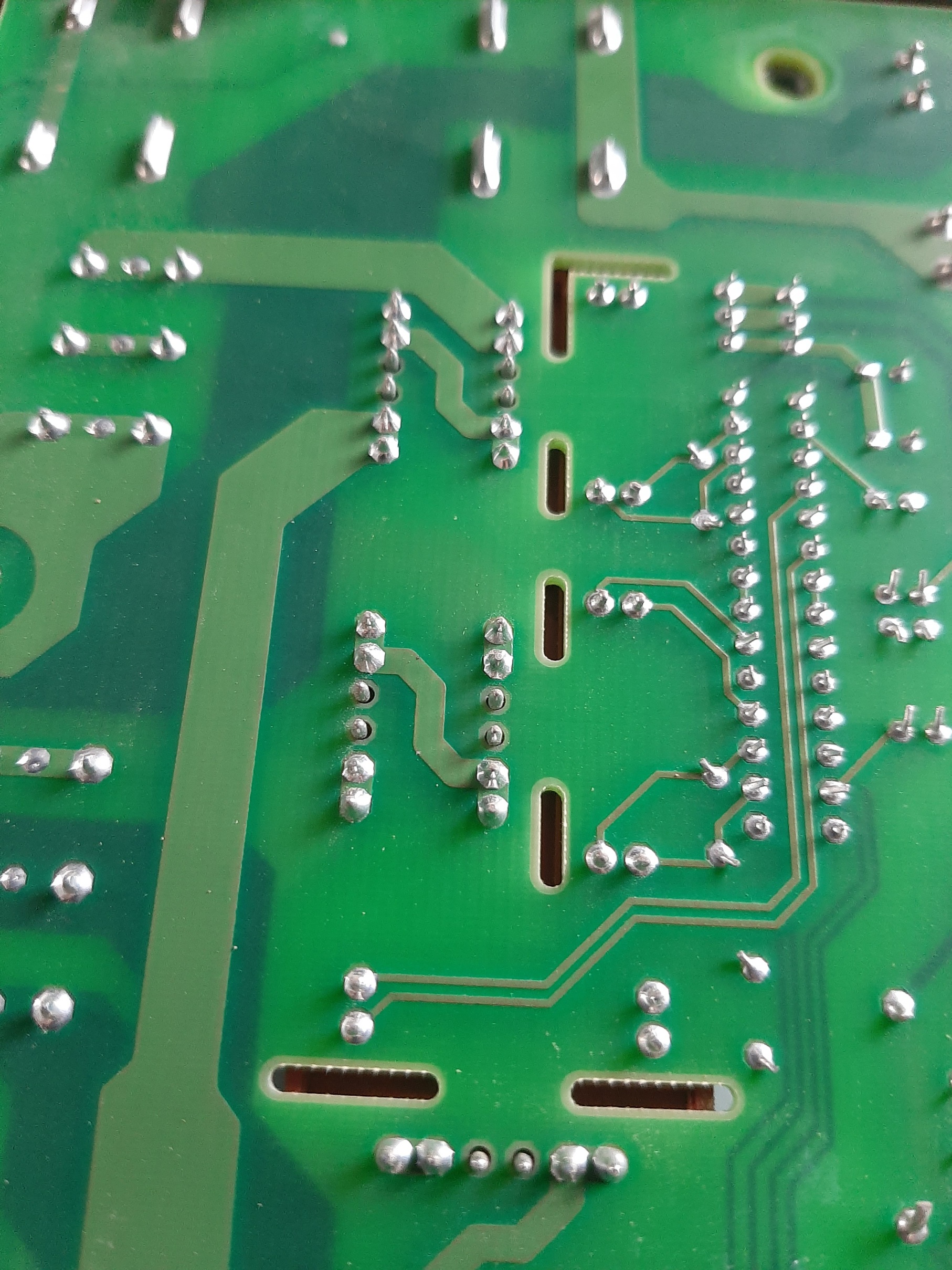

Obrazek ...ogarnąlem napęd magazynku. Zimny lut był gdzieś na module zasilania. Znalazłem też przyczynę wywalnia osi C przy próbie obrotu mechanizm zacina się od syfu. Pył między zębami taki ubity że silnik stawał. Jak tam się dostał?Wymontowałem silnik z przekładni i chodzi jak ta lala tak więc tylko pożądne czyszczenie, nasmarowanie i będzie git. Zostanie tylko wrzeciono!!!

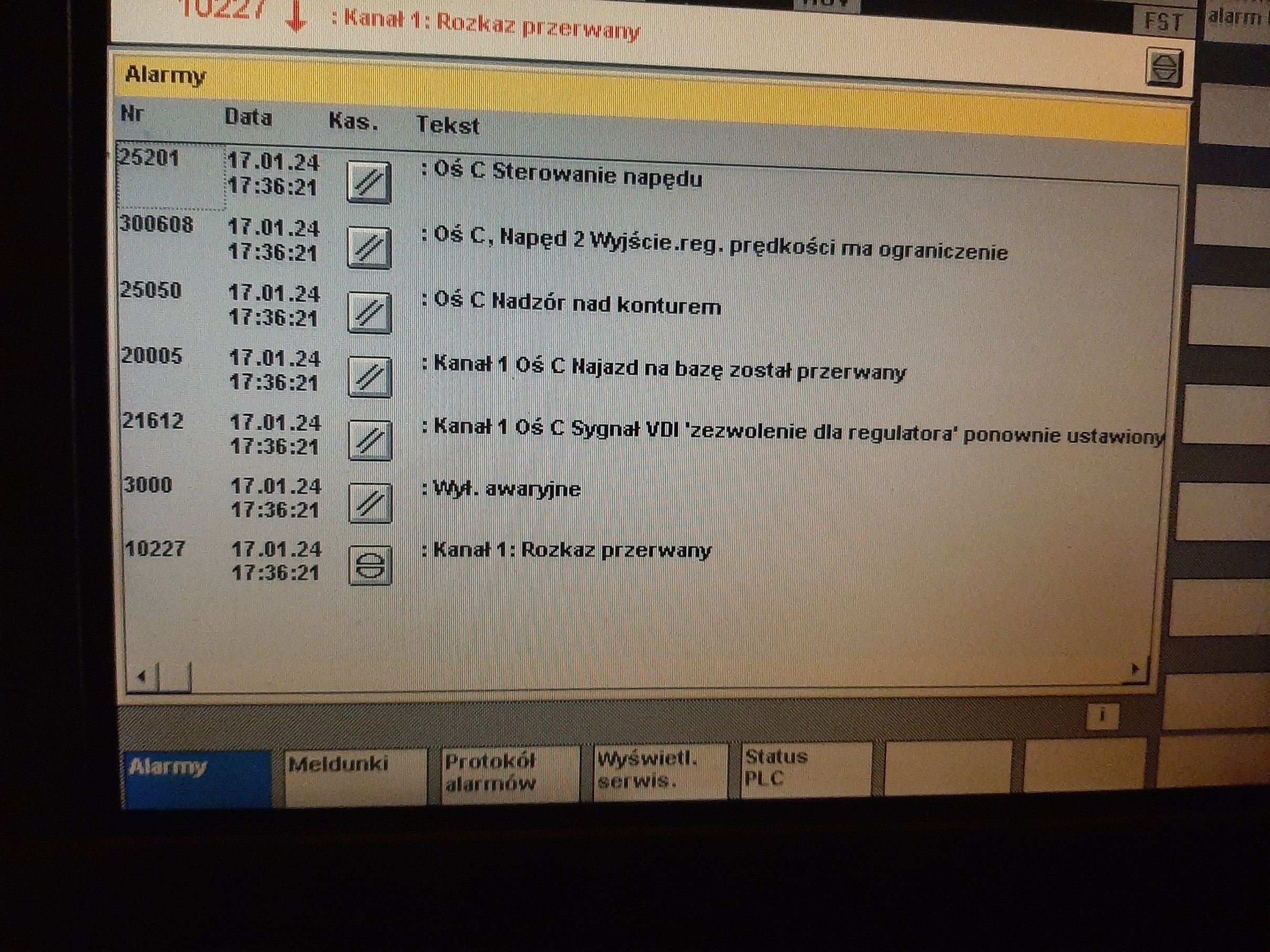

... takie wywala alarmy przy zacięciu przekładni napędu osi C.

Jeśli chcesz byśmy pomogli to pokaż nam błędy po ruchach problematycznymi osiami, a nie że pięknie ogarnąłeś problem osi C i teraz pokazujesz błędy osi C :D Muszę pochwalić za dociekliwość w czyszczeniu tego mechanizmu, bo błędy wskazywały właśnie na przeciążenie mechaniczne, ale to już wiesz. Bo rozumiem że teraz po wyczyszczeniu nie wywala już tych błędów?
Ale swoją drogą maszyna jest OBŁĘDNIE zabrudzona... Przejrzyj ją na spokojnie całą, wyczyść. Bo w tym stanie to istna katastrofa.
