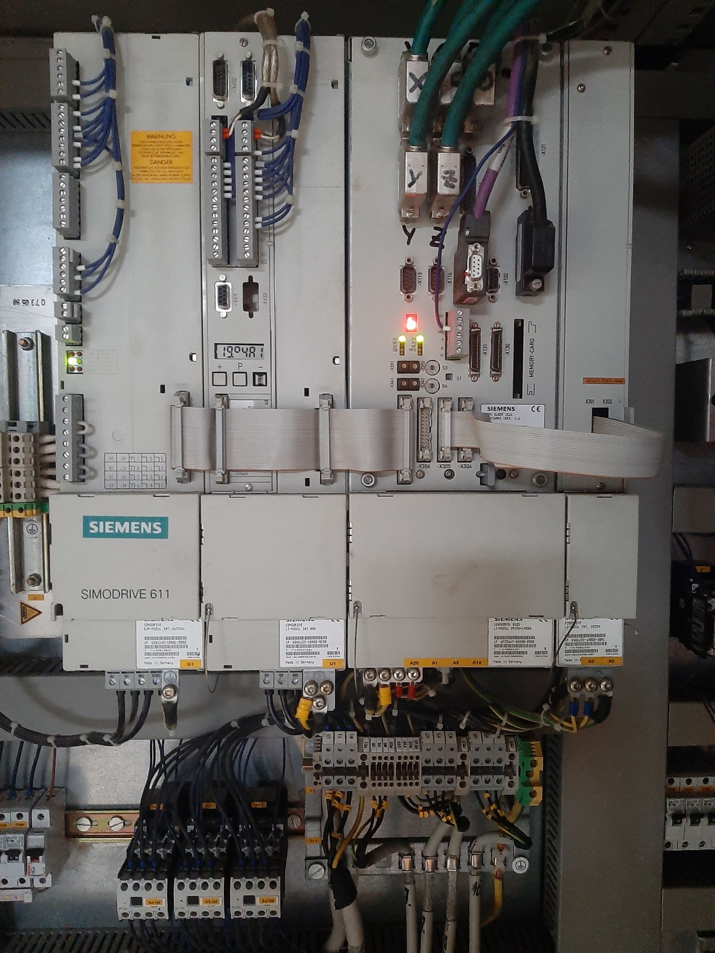

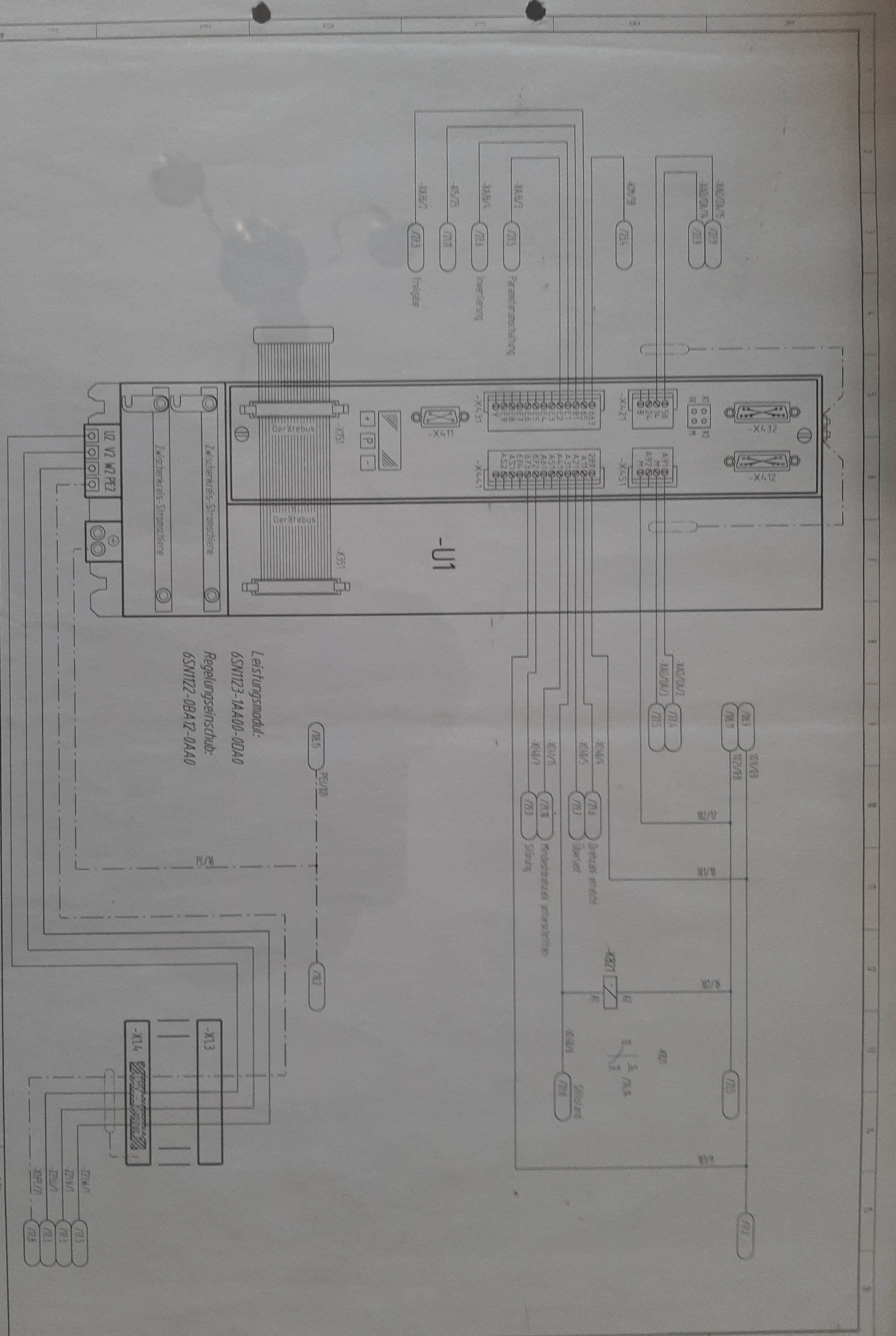

A może ty nie masz po prostu wrzeciona sterowanego napędem Sinumerika?
Zrób może zdjęcie modułów w szafie elektrycznej lub jakiś fragment schematu elektrycznego?

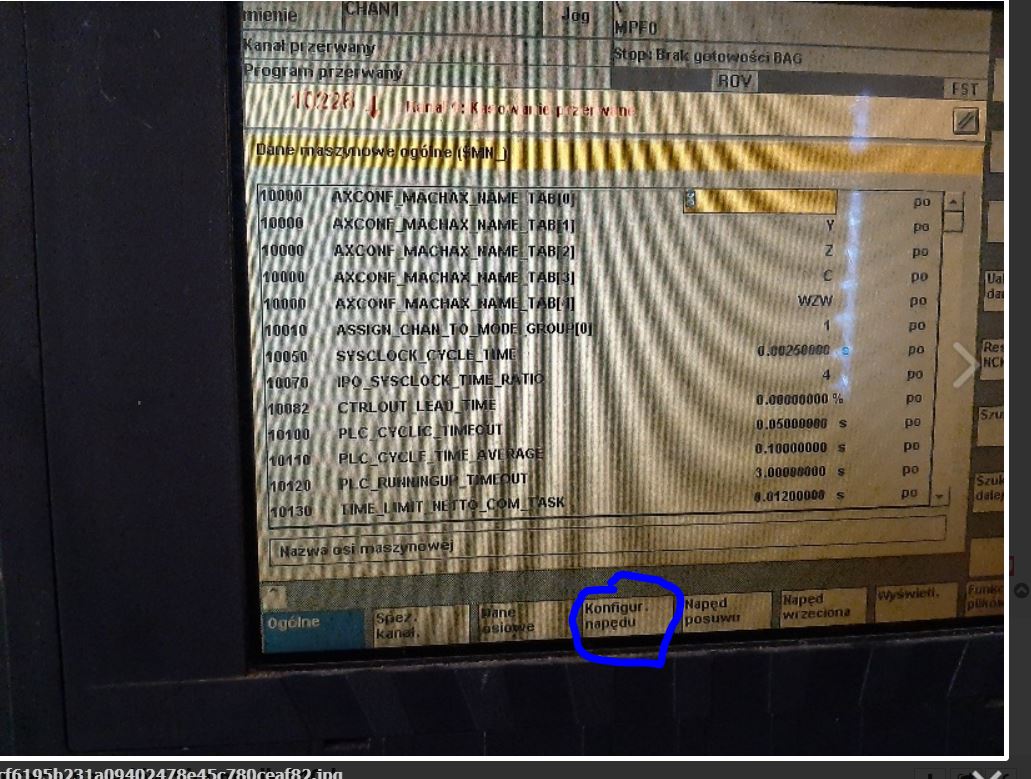

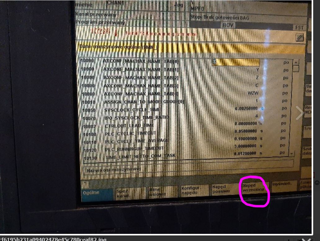

Myślę, że najwięcej odpowiedzi da nam to okno:
W parametrach NC, które przesłałeś faktycznie nie ma pliku parametrów wrzeciona.
Nie masz gdzieś na dysku plików z rozszerzeniem .BOT?

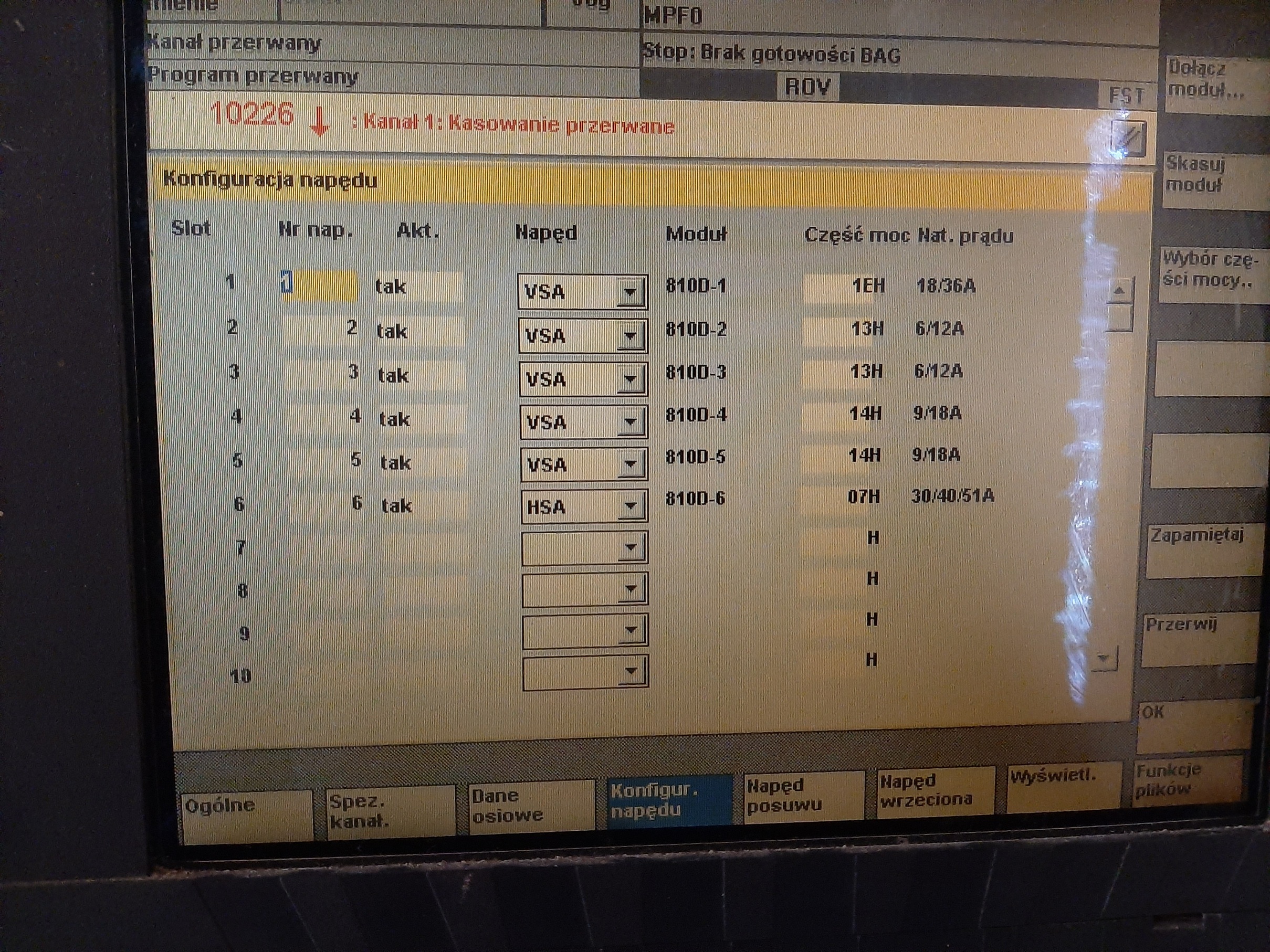

.....wrzeciono fizycznie jest podłaczone do bloku ccu.
Parametry wrzeciona podświetla mi jeśli ręcznie dopiszę napęd wrzeciona, ale wtedy sypie alarmami od napędów i osi. Zrobię zdjecia ccu i schematu elektrycznego. Kontaktowałem się z producentem ale odesłał mnie do przedstawiciela który serwisował maszyny swojej produkcji. Tam serwisant poinformował mnie że robił backupy i powinny być na dysku HDD. Są ale nie kompletne ...potwierdzone przez kolegę "golo".

Niemożliwe, żeby NCK zgrało się bez wrzeciona.
Jeśli robisz klasyczny Series Start-Up i zgrywasz NCK to masz wszystko co trzeba. Musiałby ktoś kombinować z danymi maszynowymi przed wykonaniem kopii, żeby to zniknęło, a na to nie wygląda..
Dawaj schemat elektryczny i zdjęcia z szafy to nam też bardzo dużo powie

Re: Konfiguracja napędów Sinumerik 840d
Piotrek, Musisz wrzucac lepszej jakości zdjęcia. Bardzo kiepsko się to analizuje

Dodane 19 minuty 24 sekundy:
...tutaj dodałem ręcznie wrzeciono HSA. Normalnie jest 5 napędów po wgraniu danych z archiwum NC PLC. ...będę porównywał dane w plikach .arc na co zwrócić uwagę jakiś punkt odniesienia ???
