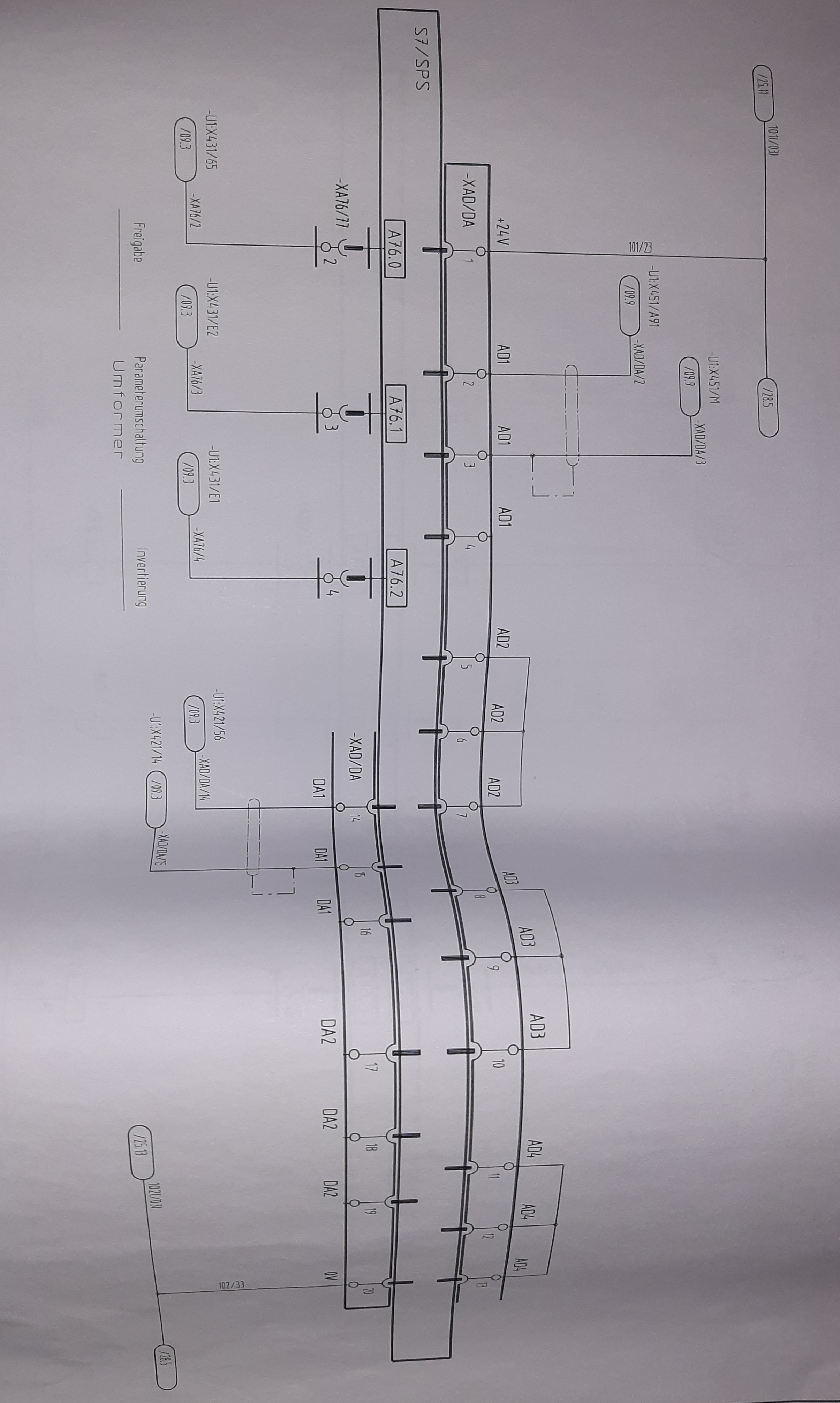

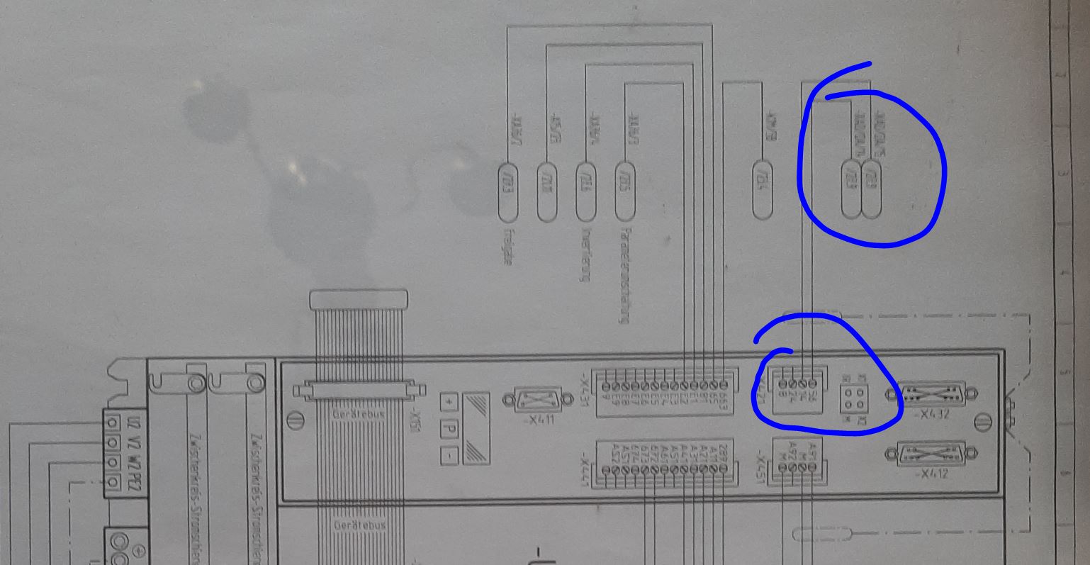

Ale ty nie masz żadnego HSA. Ten moduł od wrzeciona nie pracuje tu jako digital tylko jak oanalog
O tu masz wejscie sygnalu analogowego 0-10V do sterowania prędkością wrzeciona.
Niestety z taką kombinacją nie mam dużego doświadczenia. Wydaje mi się, że sterowanie będzie pooprzez PLC. Sprawdź czy przewody z 56.x i 14.x idą do wyjścia analogowego PLC? albo zeskanuj i przyslij na PW cały schemat

Post napisał: PiotrekManit » 12 sty 2024, 15:55
Obrazek ...zgadza się. Sterowanie jest z PLC
