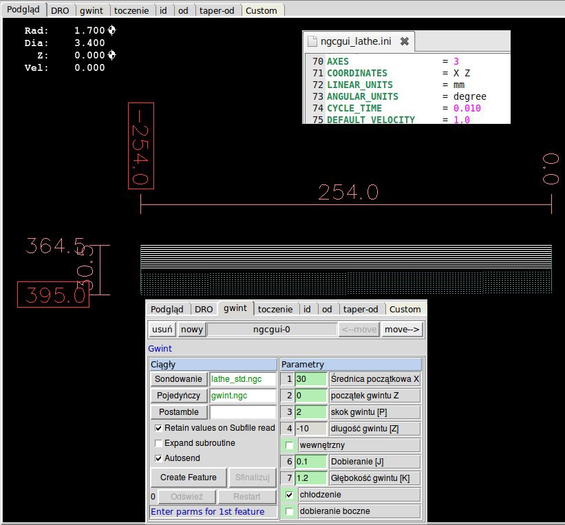

Zmieniłem w pliku ngcgui_lathe.ini w lini 72 "inch" na "mm" i zgodnie z oczekiwaniem na starcie wyświetla mi w milimetrach, ale wymiary elementów do obróbki robi jednak w calach i na szczęście uczciwie to pokazuje na podglądzie.
Co teraz zrobić by te ustawienia w zakładce "gwint" były generowane do podglądu w milimetrach zgodnie z tym co tam się wpisze i nie przeliczały się na cale ?

Eee... Już wiem, trzeba było zmienić w polu "sondowanie" i wybrać inny plik .

Post napisał: senio » 26 sty 2016, 10:56
pioterek pisze:Eee... Już wiem, trzeba było zmienić w polu "sondowanie" i wybrać inny plik .
Nie trzeba było wybrać innego pliku. Ma być ten co był.
W
usr/share/linuxcnc/nc_files/ngcgui_lib/lathe
Masz plik
lathe_std.ngc
Zmień G20 na G21 i zapisz plik
Kod: Zaznacz cały
(not_a_subfile)
g18 (xz plane)
g20 (inches)
g40 (cancel cutter radius compensation)
g49 (cancel tool lengthoffset)
g90 (absolute distance mode)
g95 (units/min feedrate)
g54 (Coordinate system 1 default)
#<tol>  = 0.001
g64 p#<tol> (path control stop)
Wskaż ten plik w polu sondowanie
