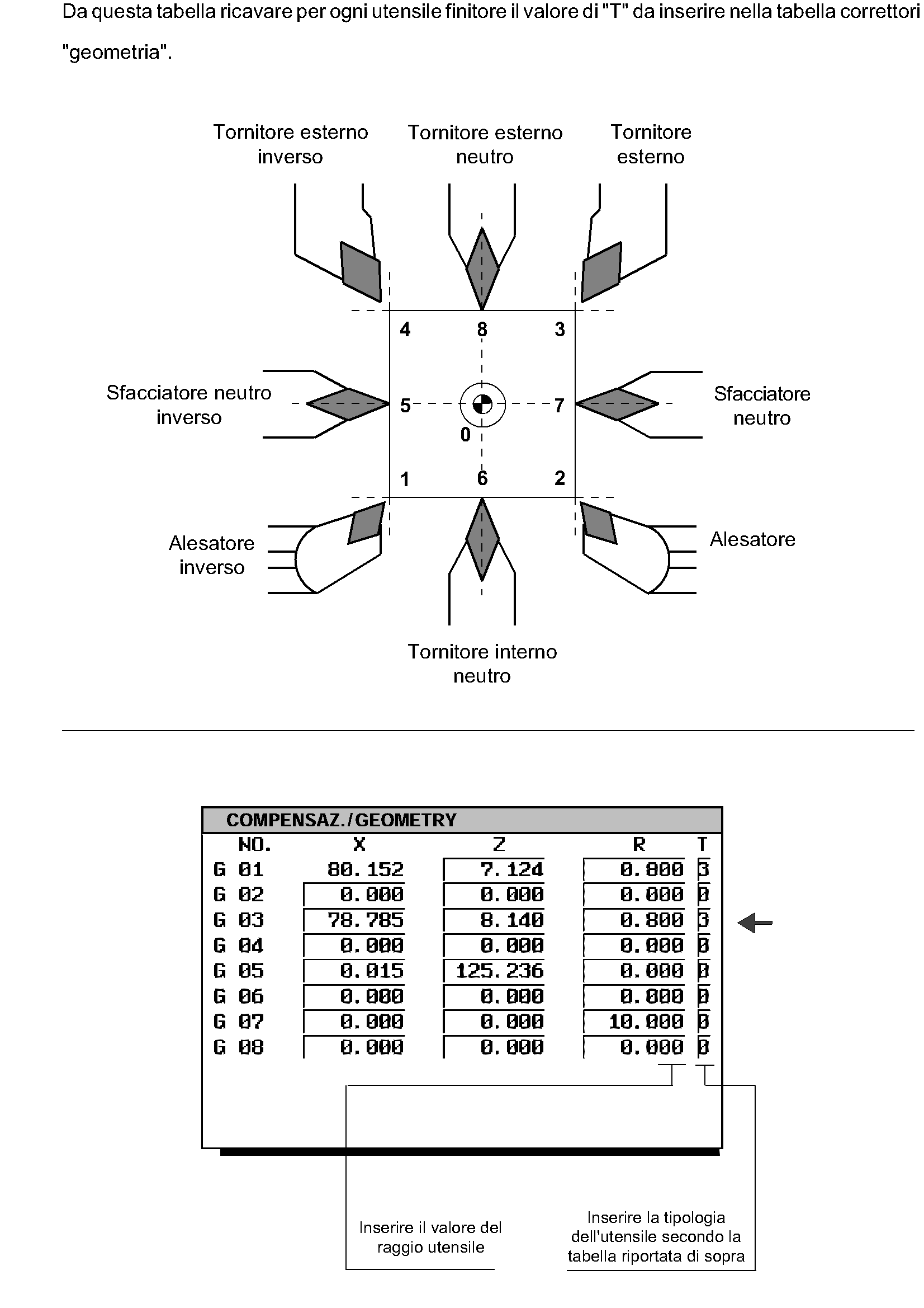

No to już rozumiem o co chodzi. Tylko jak to jest z tymi kwadrantami? Przy takim toczeniu jak zadam kwadrant nr.3 to kompensuje mi promień tylko w tym punkcie, gdzie znajdował się dotychczas mój punkt urojony czy we wszystkich kierunkach? Bo skoro chcę, żeby maszyna odsunęła się w osi Z w kierunku uchwytu przy wcinaniu się w materiał po kącie to nie powinienem przypadkiem użyć kwadrantu nr. 8?

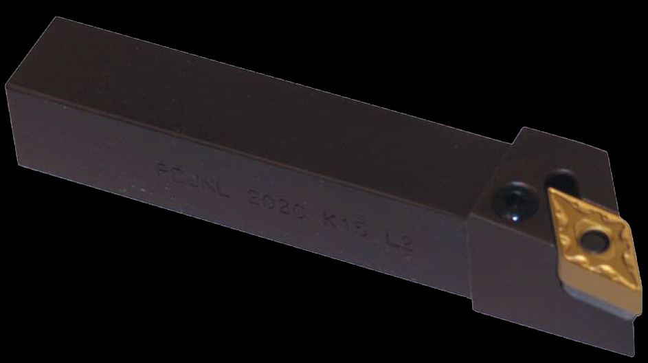

Post napisał: Krzycho_Wporzo » 02 paź 2017, 10:47
sammuel pisze:Bo skoro chcę, żeby maszyna odsunęła się w osi Z w kierunku uchwytu przy wcinaniu się w materiał po kącie to nie powinienem przypadkiem użyć kwadrantu nr. 8?
Jeśli masz takie narzędzie
które ma tak ustawione naroże to typ 3

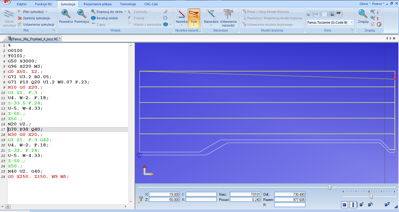

Dobra, to ostatnie pytanie. Przy aktywnej kompensacji, kiedy chcę używać cyklu G71, a potem tym samym narzędziem zrobić obróbkę wykańczającą to zapis, który podałem wcześniej jest poprawny? Chodzi mi o zapis z wydłużonym "zetem" w obróbce zgrubnej, tak żeby na zgrubie nóż za wcześnie nie wcinał się w materiał.

Post napisał: sammuel » 03 paź 2017, 12:31
T0101;
G50 S3000;
G96 S220 M3;
G0 X50. Z2.;
G71 U3.2 R0.05;
G71 P10 Q20 U1,2 W0.07 F.23;
N10 G0 X20.;
G1 Z1. F.3 ;
U4. W-2. F.18;
Z-33.5 F.24;
U-5. W-4.33.;
Z-50.;
X50.;
N20 U2.;
G70 P30 Q40;
N30 G0 X20.;
G1 Z1. F.3 G42;
U4. W-2. F.18;
Z-32. F.24;
U-5. W-4.33.;
Z-50.;
X50.;
N40 U2. G40;
G0 X250. Z150. M9 M5;
Jeśli byś mógł to podałbyś obraz symulacji?

Post napisał: Krzycho_Wporzo » 04 paź 2017, 00:56
Ok :mrgreen:

Post napisał: sammuel » 04 paź 2017, 08:23
Czyli z tego co widzę to kompensacja występuje tylko w kierunku kwadrantu i tył nie jest uwzględniany na tej symulacji?

Post napisał: WZÓR » 04 paź 2017, 09:36
sammuel pisze:Czyli z tego co widzę to kompensacja występuje tylko w kierunku kwadrantu i tył nie jest uwzględniany na tej symulacji?
Programujesz wierzchołek ostrza noża , to i symulacja jego ruchu jest pokazywana , a nie ty***ka.
