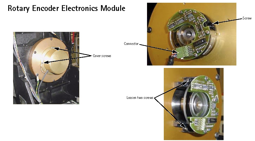

RomanJ4 pisze:poza tym, warto robić?
Czasami wręcz trzeba. Jeśli enkoder ma być założony bezpośrednio na wrzecionie jak w przytoczonych wcześniej przykładach.
Większość wskazanych przez Ciebie enkoderów ma szerokość wraz z obudową na poziomie 30mm więc tarcza ma około 25mm (nie udało mi się sprawdzić dokładnie ile bo wyrzuciłem już taki uszkodzony) i nie da się ich założyć bezpośrednio na wrzeciono.
Posty: 12410
Post napisał: RomanJ4 » 28 mar 2015, 08:55
Są i "przelotowe", np ø25mm, ø30mm, co już na końcówkę małego wrzeciona założyć można. A pewnie są i większe.

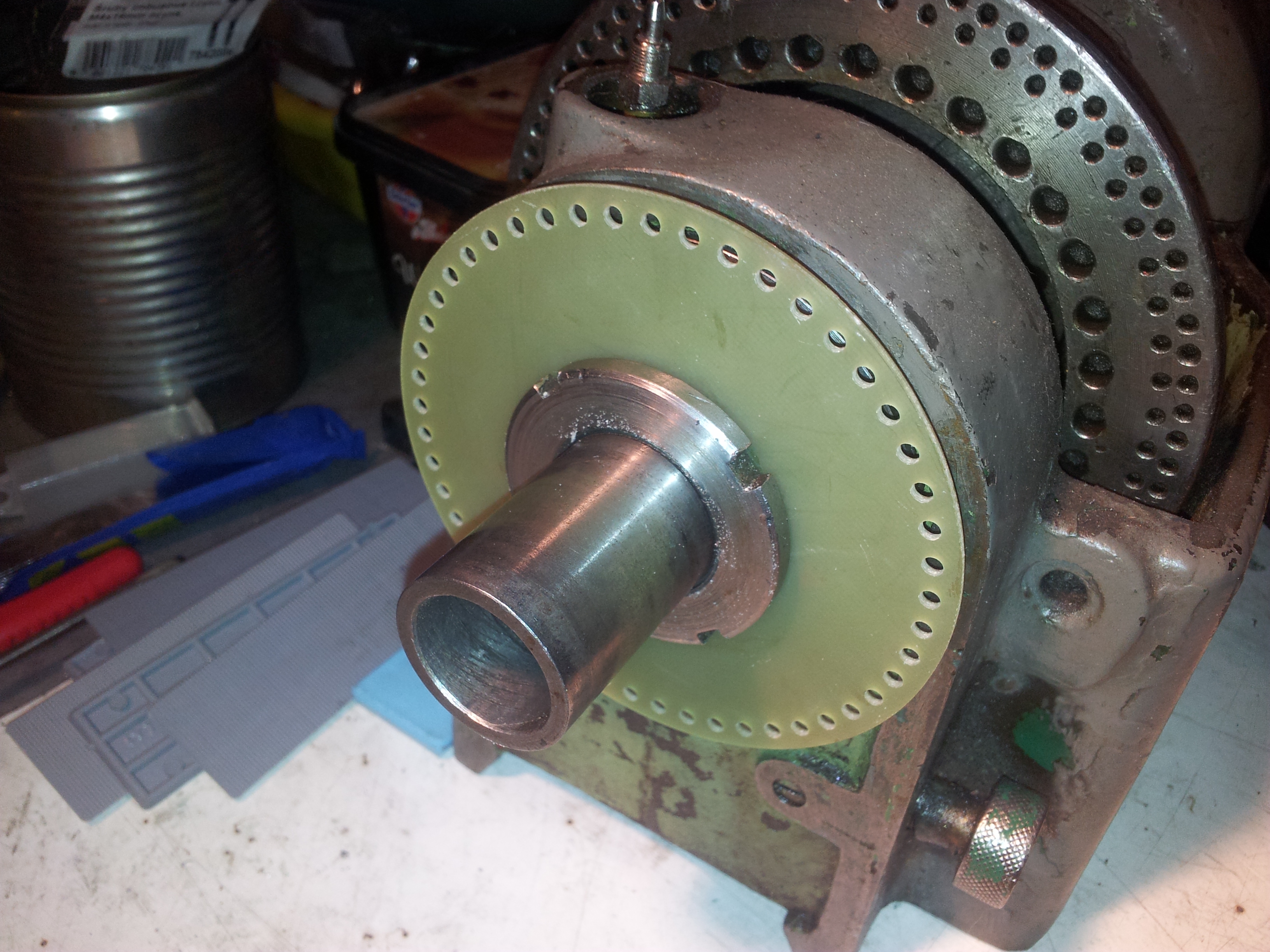

Dziś zabrałem się za to kółko, nie miałem innego materiału niż laminat, także chwila w librecadzie, cambamie no i moment na frezarce, oto efekt:

Ależ bzdury wypisujesz :)
Twoje suby dobrze się sprawują, choć od gwintu bym coś dodał :).
kamar pisze: LPT powinno obsłużyć do ok.400 obr/min.
Nie machnąłeś się o jedno zero? :), ostatnio rozkręciłem wrzeciono do 6k/.min i wkazania prawidłowe.
Jak masz podzielnicę, trzeba było trapezowe nacięcia zrobić. okrągłe nie dadzą ostrego zbocza impulsu, chyba, że dorzucisz jakąś elektronikę.

z tym kołem z laminatu może być trochę cienko. Sprawdził kolega czy ten laminat jest "czarny" dla podczerwieni?
