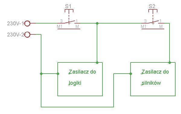

A w gruncie rzeczy to chcialbym wiedziec jak "odpowiednio polaczyc przelaczniki".Zalatwiles to po stronie mechanicznej?
Dzięki temu nie moge włączyć S2 jeśli wcześniej nie był włączony S1. Oprócz tego przy wyłączaniu w najgorszym przypadku wyłączane są oba na raz (jeśli omyłkowo przełącze S1 zamiast S2). Opóźnienia załączania silników po logice można tez zrobić na podstawie TEGO .

Witam, nie będę zaczynał nowego wątku, dlatego zapytam tutaj.
Kupiłem podobny zasilacz jak ten:
http://www.akcesoria.cnc.info.pl/zasilacz_mz01.htm
i ma w sobie 12V i 24V
a wyczytałem na forum, że najpierw powinno się zasilać logike następnie silniki i wyłączać na odwrót.
Z tym zasilaczem sytuacja jest chyba inna - załącza i wyłącza się wszystko naraz?
Nic się ze sterowaniem nie stanie?
proszę was o wytłumaczenie;)

Post napisał: HAJASZEK » 29 paź 2009, 08:40
Nic sie nie stanie jezeli wmontujesz wlaczniki w/g schematu ,w koncu z twojego zasilacza wychodza osobne przewody na 12 oraz 24 V,i ty zdecydujesz w ktorym momencie uruchomisz dane zasilanie a podany wzor zrobi swoje i uchroni uklad przed zniszczeniem,
