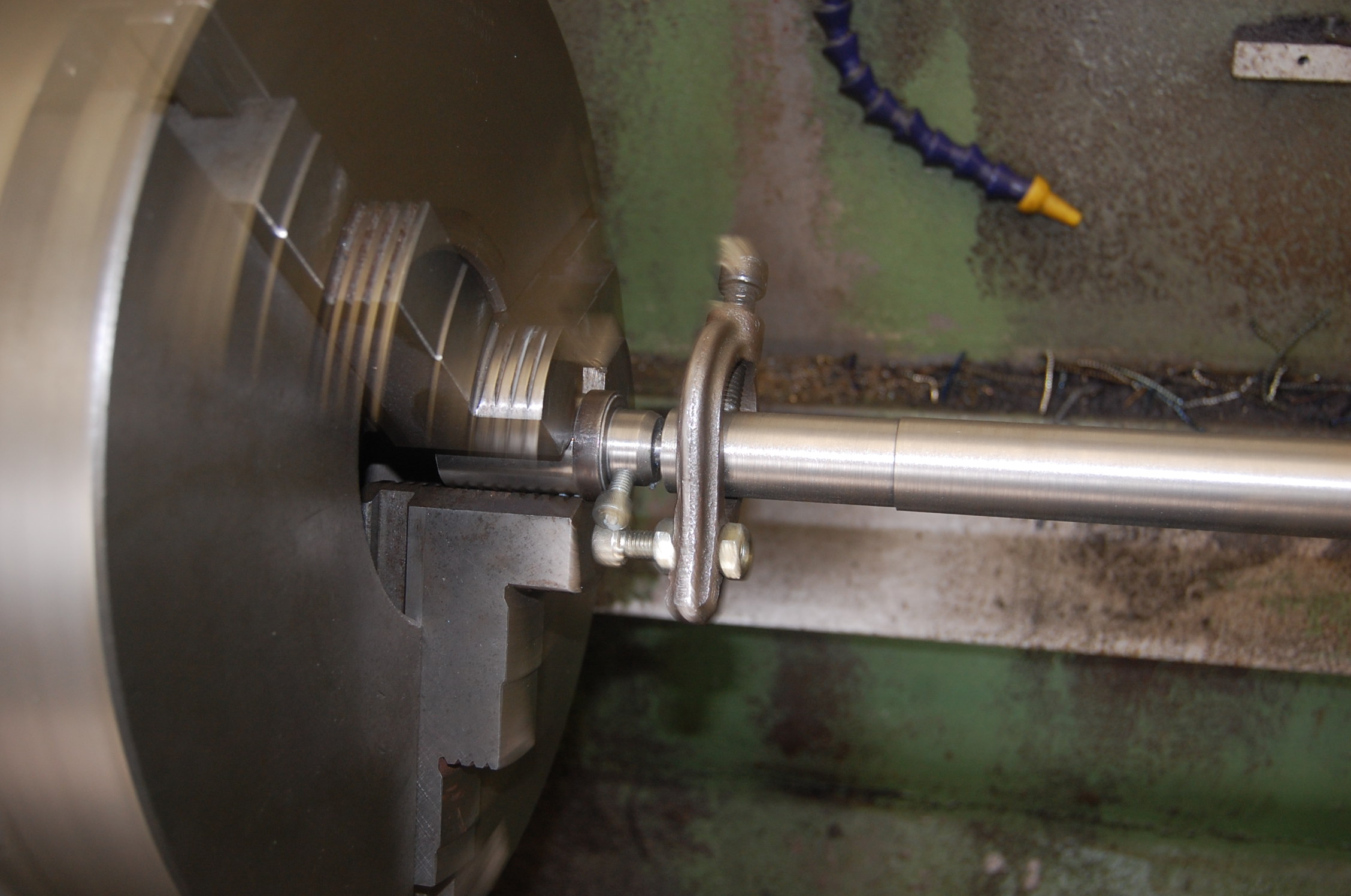

Wytocz sobie stożek tak jak pisał Kamar a jak nie chcesz gwintować to możesz zaprzeć napęd z sercówki za szczękę uchwytu. A ten detal wymaga jakiejś dalszej obróbki po tym toczeniu? Dociskając to konikiem z ustawionym ciśnieniem nie powinno być jakichś dużych różnic przy zastosowaniu kła z zabierakami od czoła,(ewentualnie korekta po pierwszej sztuce , mierzyć na maszynie i nie zdejmować aż do końca obróbki).

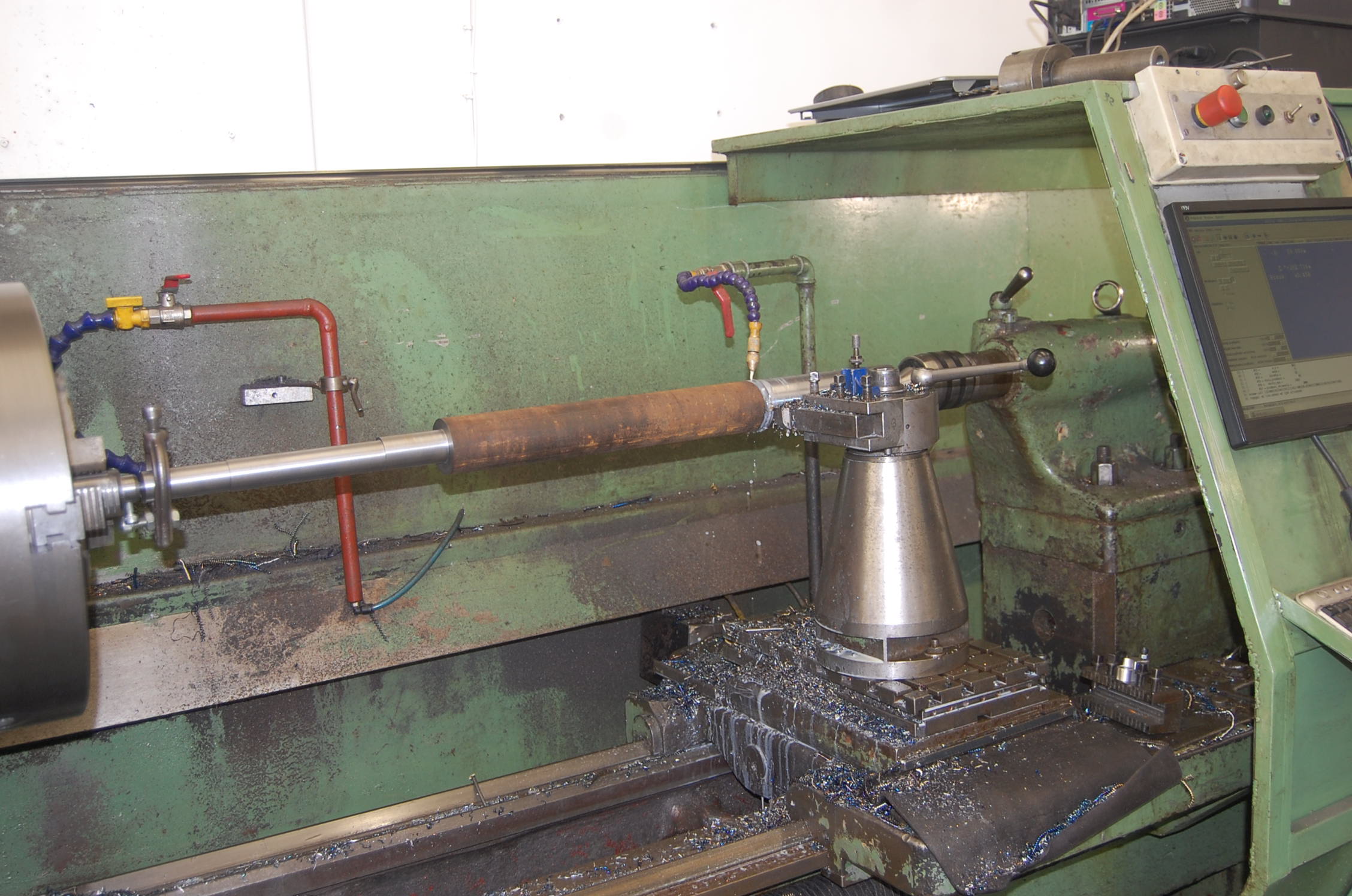

Post napisał: kamar » 23 kwie 2022, 15:21
Tak a pro po dziś się trafiło i nie dygoce :)
