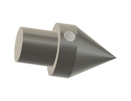

Cześć. Często toczę wałki dwustopniowe fi16/fi25 długie na 150/200mm. Wcześniej robiłem to z kilku mocowań w szczękach, ale z każdym mocowaniem traciłem precyzję bicia. Dlatego wpadłem na pomysł, aby wałek złapać krótko i z obu stron splanować i zrobić nakiełek, a później cały kształt z dwóch mocowań przetoczyć na kłach. Mowa oczywiście o tokarce CNC. Czy Waszym zdaniem taka technologia jest dobra i czy mógłby ktoś dać namiar na firmy, które hamdlują takimi kłami? Kieł łapałbym w wytoczone szczęki. Jeżeli byłby chwyt stożkowy to wbijałbym go w tuleję redukcyjną i łapał w szczęki. Bicie po pełnej obróbce najlepiej gdyby mieściło się w trzech setkach.

Taka technologia jest jedyna :) Łapanie wałka czy kła w szczęki to partyzantka pierwszej wody. Jeżeli we wrzecionie nie masz stożka (ciężko uwierzyć) to włóż w szczęki kawałek żelaza z oparciem, na nim zatocz stożek plus sercówka i masz mocowanie walków w setce.

Tylko, że przy takich średnicach potrzebuję dość wysokich obrotów, żeby zrobić ładną powierzchnię, a boję się, że na sercówce będzie mi rzucało, dlatego wpadłem na pomysł z kłem zabierakowym, który wcina się w czoło detalu. Poza tym czy na kłach + sercówka mogę skrawać dużą warstwą? Wałki toczę w tolerancji h7. Tokarka to Haas ST15Y.

Zatem jak wygląda sprawa parametrów przy toczeniu z sercówką? Żeby ustawić zabierak to do kła musiałbym mieć również tarczę zabierakową?

Kieł robisz z gwintem np.m8 , śruba w kieł, śruba w sercówkę i toczysz z wymaganą warstwą i obrotami.

A czy taki oryginalny kieł mogę kupić z gwintem? I do ilu obrotów zadawać ograniczenie? Wiem, że zadaję proste pytania, ale nigdy nie toczyłem na kłach...

Oryginalny kieł się nie nadaje. Cały dowcip w tym, że zataczasz stożek tuż przed robotą i masz go idealny do wyjęcia z uchwytu. Przy następnym toczeniu zataczasz abarot.
W sobotę osobiście toczyłem te poniżej. Średnica 24mm a długość większego 680. I bicia zero a czop fi 8.
