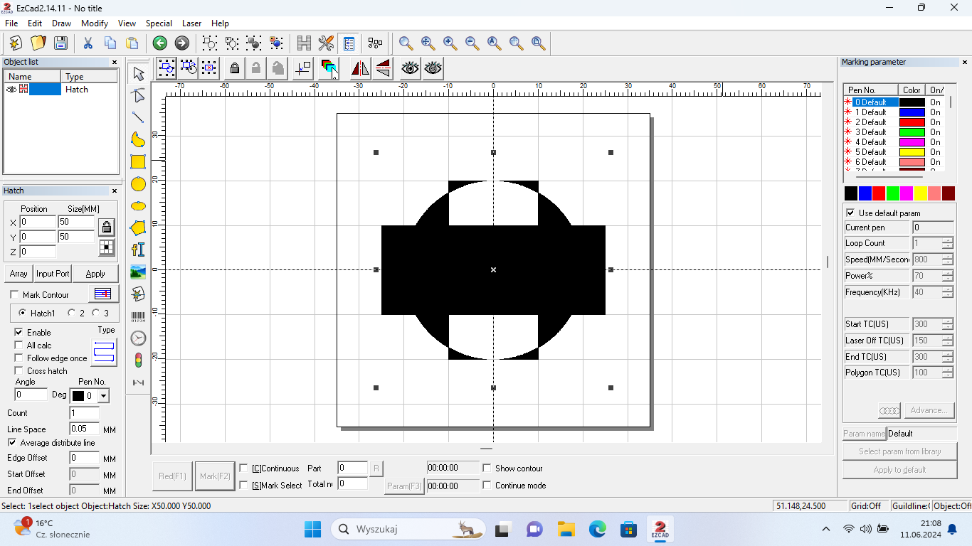

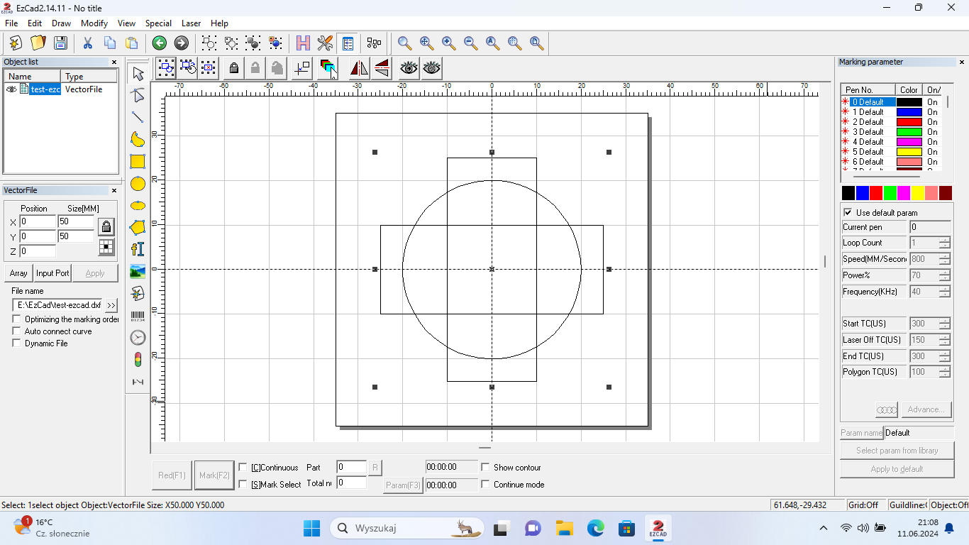

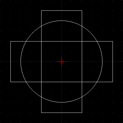

Zrobiłem numer chamski, bo spodziewałem się, że EzCAD sobie z nim nie poradzi...
W LibreCAD narysowałem dwa prostokąty i koło.
Jak myślisz jak sobie EzCAD z tym poradzi, co zamaluje funkcja Hatch, a czego nie?
No dobra, z myśleniem u Ciebie wyjątkowo kiepsko, no to pokażę...
Tak się plik importuje:
Hatch na zaimportowanym pliku bez żadnych operacji wygląda tak:
TOTALNA MASAKRA !!!
Nie pytaj dlaczego, bo żadnej logice to się nie poddaje...
I przestań pieprzyć o wrzucaniu biegów w samochodzie, bo nic więcej oprócz swojej głupoty tym nie udowodnisz.

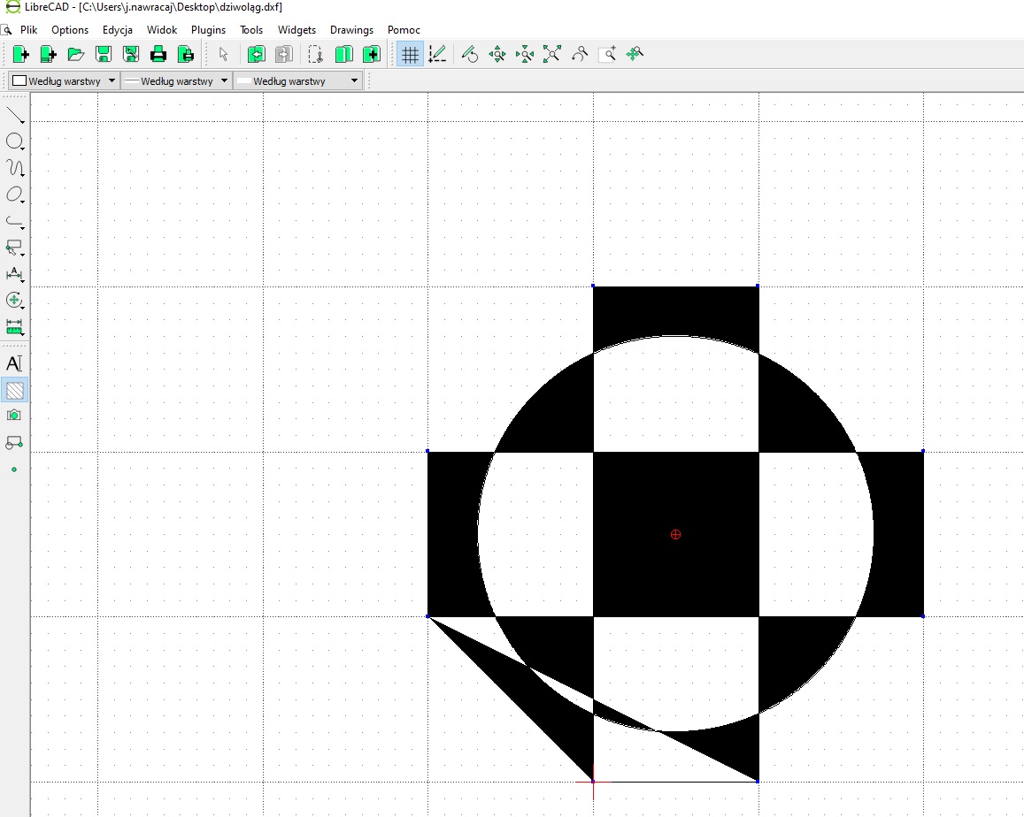

W LibreCAD zaznaczyłem całość i kazałem zakreskować:
Jak widać,zadanie nie jest trudne i zostało wykonane prawidłowo.
Gdybym dobrał odpowiednią gęstość linii, tobym dostał plik gotowy do wypalenia na znakowarce...
Jak długo można tłumaczyć debilom, że EzCAD jest popieprzony i nie radzi sobie z najprostszymi zadaniami?

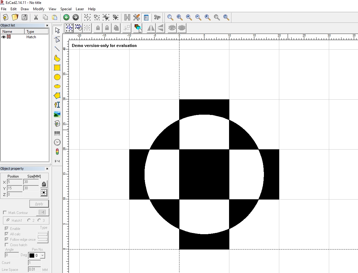

No więc po raz kolejny mówię: Sprawdzam.
Narysowałem taki rysunek w LibreCad,
wczytałem do EzCad, połączyłem linię i uruchomiłem kreskowanie, a oto efekt:
następnie w LibreCad sprawdziłem, czy efekt będzie taki sam, i proszę:
ZONK!
idąc twoim skrzywionym tokiem rozumowania, powinienem teraz napieprzać na LibreCad, że jest do bani i nie radzi sobie totalnie z grafiką wektorową!!!
Tylko, że ja w przeciwieństwie do ciebie znam te mechanizmy od podszewki i wiem czemu się tak może stać.
