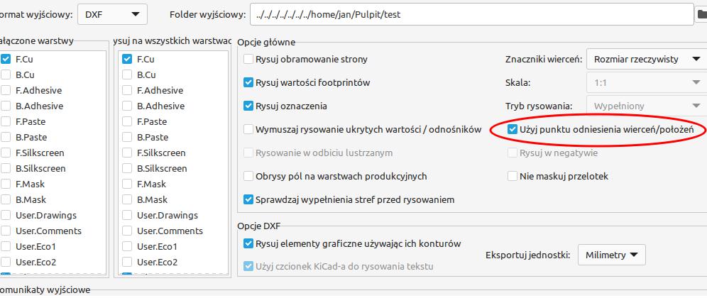

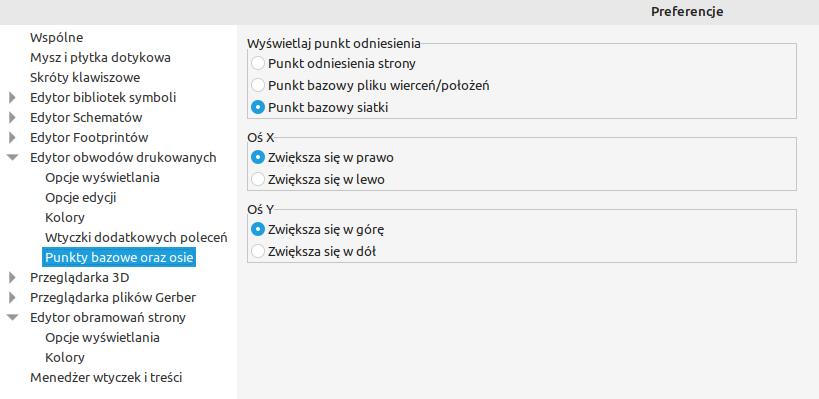

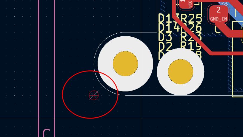

#27
Post napisał: drzasiek90 » 05 cze 2024, 13:24
tuxcnc pisze:
01 cze 2024, 19:23
Natomiast dxf otwiera się prawidłowo, ale wychodzą kolejne problemy.
W opcjach eksportu do dxf nie ma lustrzanego odbicia, można to przeboleć i odbić w EzCAD, ale jak pisałem potrzebna jest ramka, a dxf uparcie eksportuje się bez niej...
Wymyśliłeś sobie problem i z nim walczysz.
I jeszcze robisz z tego "poradnik".
Zamiast zapytać lub poszukać w internetach.
Lubisz "skretynować" i "zidiotować" innych, jeśli tak robią, ale ja ci tego oszczędzę i wytłumaczę jak to zrobić :)
W ustawieniach w KiCad możesz sobie wybrać gdzie masz punkt 0,0 oraz kierunek osi x i y.
Na płytce sam dodajesz gdzie masz punkt zerowy siatki i wierceń.
Przy rysowaniu zaznaczasz, aby użył punktu odniesienia wierceń.
Dxf exportuje się "normalnie" zgodnie z inżynierską logiką, a przede wszystkim układem współrzędnych maszyny czyli punkt 0,0 z lewej na dole.
Tyle.

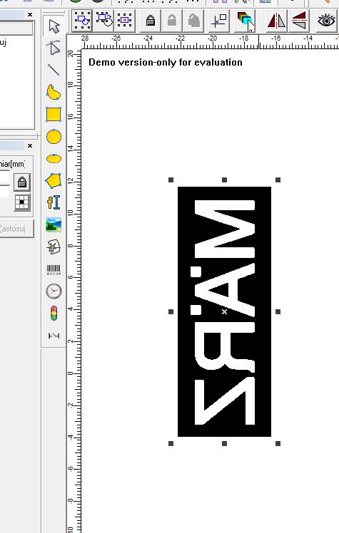

Post napisał: tuxcnc » 05 cze 2024, 18:02
drzasiek90 pisze:
05 cze 2024, 13:24
Nie, to Ty niczego nie rozumiesz, a chcesz doradzać...
Laser i frezarka mają być ustawione na stałe - dociskasz płytkę do zderzaków, blokujesz i nic więcej Cię nie interesuje.
Żeby powyższe było możliwe, trzeba ustalić JEDEN STAŁY PUNKT ODNIESIENIA.
Uznałem, że najlepiej żeby punkt 0,0 był w środku pola roboczego lasera, bo to stwarza najmniej problemów.
Ramka jest po to, żebyś sobie mógł rysować gdzie zechcesz, a EzCAD zaimportował ścieżki zgodnie ze współrzędnymi pliku wierceń.
Pytanie zasadnicze - masz znakowarkę fiber i używasz EzCAD?
