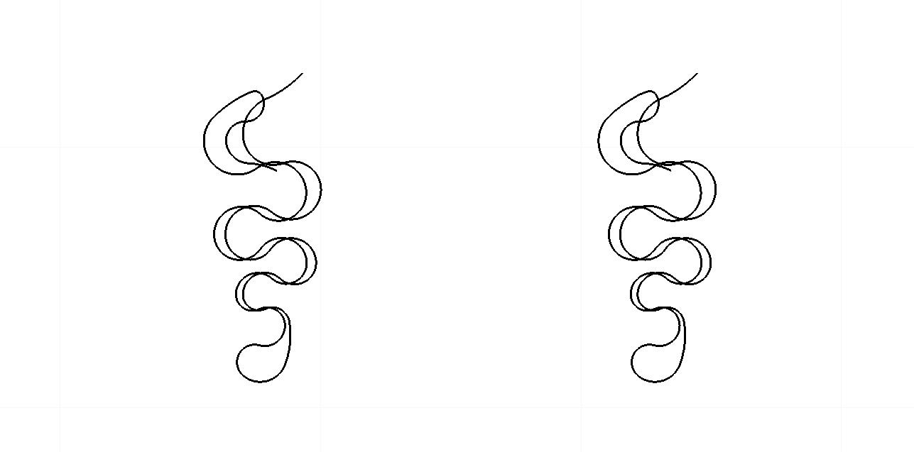

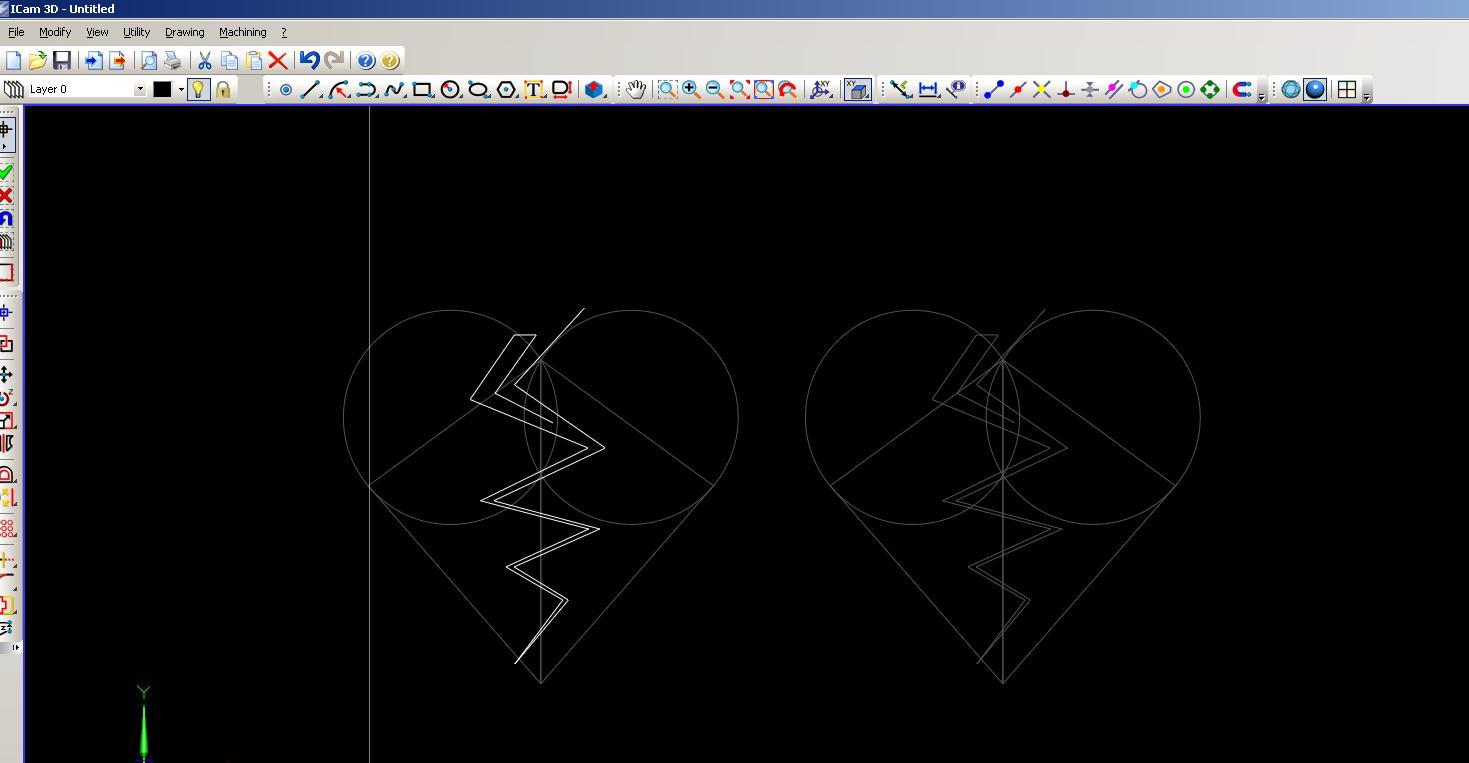

Post napisał: cawboy » 02 cze 2024, 15:06
pitsa pisze: ↑
02 cze 2024, 10:38
Spróbuj z takim przykładem:
seruszko.dxf
aby zobaczyć jaki to ciekawy przykład. ;-)
Z ciekawości wrzuciłem do 2 komercyjnych cad-ów i do 3d studio. Max nic nie pokazał, a cady ciekawe kwiatki ;-)

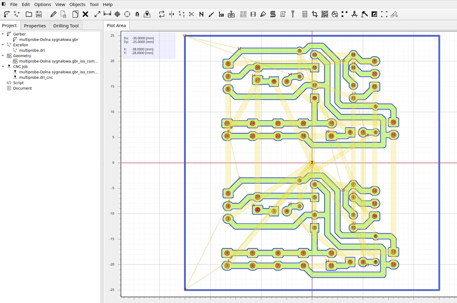

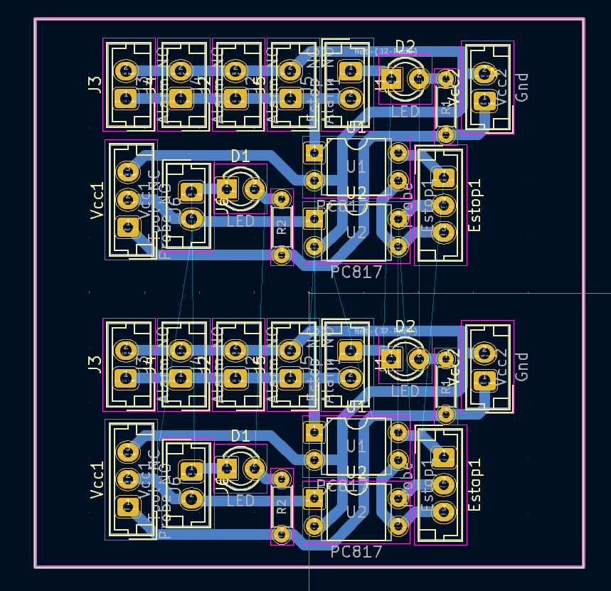

Zrobiłem bardziej skomplikowany projekt:
Zrzutów z EzCAD nie mogę wstawić, bo mam problem z ich zrobieniem (Windows praktycznie nie używam i coś mi nie wychodzi...).
Co ważne, KiCad i FlatCAM były uruchomione natywnie po Linuksem, g-kody zaimportowane do EzCAD pod Windows bez zmiany końca linii - nie było żadnego problemu.
W EzCAD trzeba użyć Edit/UnGroup, po czym podjechać kursorem do ramki, zaznaczyć najbardziej zewnętrzną i wcisnąć <Delete>. (Można to też zrobić z listy obiektów.)
Po tym zabiegu zaznaczamy wszystko i klikamy Hatch (takie grube H na belce).
Otworzy się okno z parametrami funkcji itd.
W każdym razie działa to tak, jak powinno.
Płytkę mam zamiar wykonać (to ta z wątku laczenie-wejsc-roznych-typow-t119417.html), ale muszę jeszcze wykombinować powtarzalne mocowanie płytki na laserze i na frezarce, a to może chwilę potrwać...

cawboy pisze: ↑
02 cze 2024, 15:06
Dlatego u mnie dxf-y to ostateczność - jak klient tylko go ma.
Z własnej woli nie używam nigdy.

dxf-y przeważnie są ok, pod warunkiem że nie wyplute z programów dla "malarzy", te należy omijać, tym bardziej gdy ktoś robi takie babole jak to serduszko.
