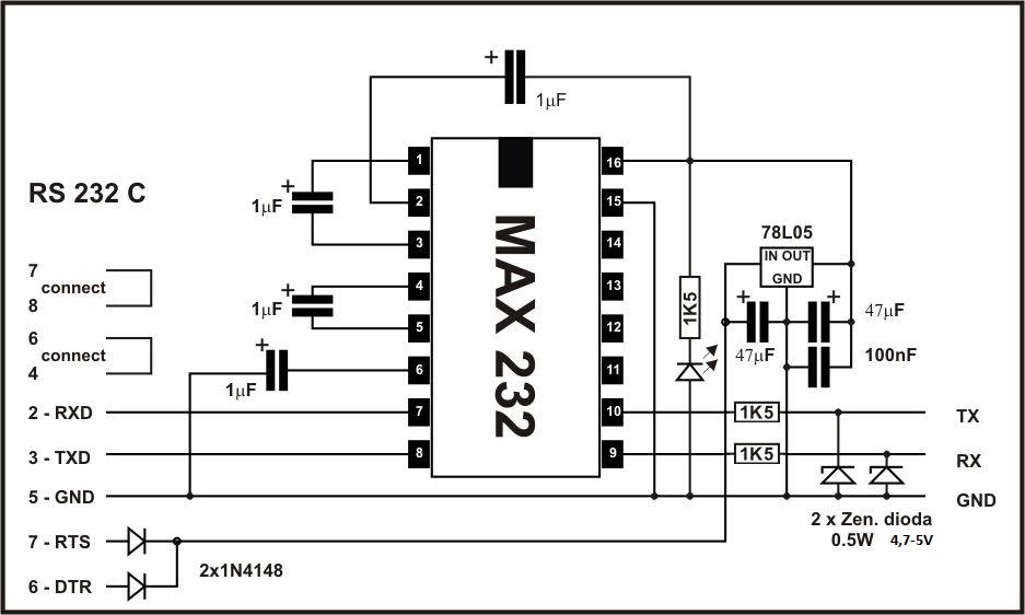

Dzisiaj zrobiłem tylko jeden test, za to ważny.
Podłączyłem zasilanie i sprawdziłem napięcie pomiędzy pinami GND i TX w gnieździe interfejsu szeregowego .
Jest minus 6,6V, co znaczy tyle, że jest to standard napięciowy zgodny z normą RS232 ("1" -3 V do -15 V, "0" +3 V do +15 V.)
Czyli podłączyć można do gniazda w starszym komputerze, albo do przejściówki USB zakończonej gniazdem męskim DB9.
Próba użycia przejściówki USB od Arduino (0-5V) najprawdopodobniej skończy się awarią.
I proszę bez tekstów że to oczywiste, bo w chińskim sprzęcie NIC nie jest oczywiste.

Dzisiaj zorganizowałem sobie kabelek, żeński wtyk DB9 i metr skrętki bez ekranu.
Połączenie według schematu RX i TX to są piny na silniku a nie w gnieździe komputera (RX i TX łączy się na krzyż, czyli RX komputera z TX napędu i TX komputera z RX napędu)
Port COM jest zintegrowany na płycie głównej, przejściówkę USB-RS232 zamówiłem, ale jeszcze nie dostałem.
ESS_ProTuner1 uruchomiłem na 38400 baud, więcej program nawet nie pokazuje w opcjach.
Komunikacja przebiega prawidłowo i jedynym problemem jest to, że program jest prymitywnie prosty, bez wodotrysków w postaci wykresów itp.

dziwne odpaliłem program i od razu widzi com 3 u mnie na win10 ,może zaznacz uruchomianie aplikacji w trybie zgodności ze starszą windą
