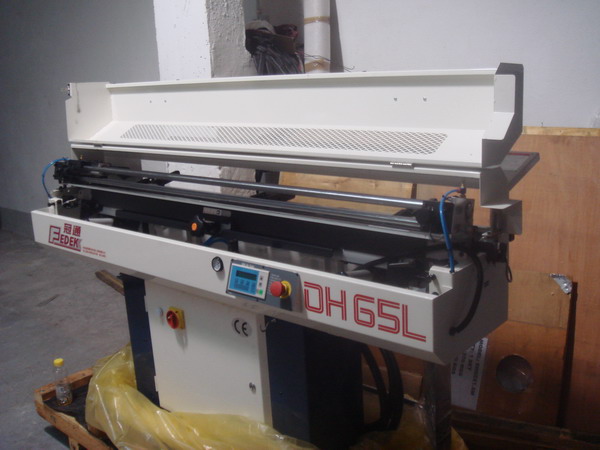

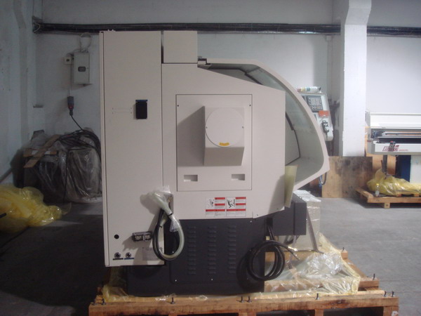

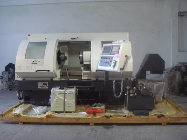

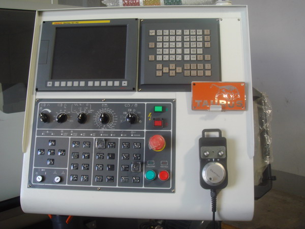

Dziś byłem zobaczyć jak maszynka wygląda - do nas przywiozą ją koniec tygodnia lub początek następnego. Teraz przynajmniej wiem dokładnie ile miejsca zajmie ona.

Post napisał: CNCRob » 05 sie 2008, 11:06

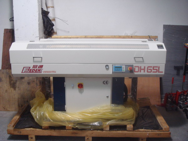

bardzo ladna maszynka, chociaz ten podajnik preta... moge sie nie wypowiadac? :) mialem prawie identyczny... strasznie jest awaryjny, chyba ze dopracowali w nim czesci mechaniczne, czesto zawiesza sie klapka ladujaca nowy pret... i nie wystrasz sie podawania materialu bo robi to uderzeniowo... gdybys mial problemy to tak jak pisalem na priv mog podjechac i podszkolic...

Post napisał: kaleena » 05 sie 2008, 12:42
To jest podajnik pneumatyczny (mamy podobny), więc powinien mieć zawór do regulacji ciśnienia powietrza, tylko podawanie będzie wolniejsze :cry: , ale nie można też zbytnio zmniejszyć, żeby w ogóle podajnik dał rady popchać pręta - zwłaszcza grubszy i cięższy.

Post napisał: CNCRob » 05 sie 2008, 12:50
ma zawory ale tak jak mowisz, albo czas albo mocne uderzanie.

Regulatory cisnienia jak nazwa wskazuje służy do .....a co za tym idzie do regulacji siły działania siłownika.Szybkość działania ustawiamy zaworami dławiącymi,regulatorami wypływu.
