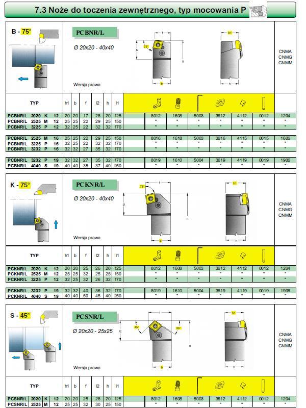

kaleena pisze: Są cztery naroża z jednej strony, jeśli masz oprawkę PCKNR do planowania.
Kaleena, nadal nie mogę się z Tobą zgodzić w tej kwestii. Gniazdo w jakiejkolwiek oprawce odpowiada kształtem mniej-więcej "przekrojonej" na pół płytce, a płytki C*** mają kształt rombu, o parze kątów 80stopni i drugiej parze 100stopni; czyli płytkę możemy zamocować poprawnie w dwóch położeniach (+takie same dwa obracając płytkę na drugą stronę), co jakby nie liczyć daje 2naroża skrawającex2strony=4 efektywne ostrza.
Podejrzewam że chodziło Tobie o to, że w jednym położeniu przy oprawce PCKNR można korzystać z obu naroży skrawających, i wtedy wszystkie są efektywne - jest to prawdą, jednakże mają one nieco inne zastosowanie-jedno bierze udział w planowaniu, natomiast drugie przy toczeniu wzdłużnym.Rzadko jest tak, żeby jednej i drugiej obróbki było tyle samo przy produkcji elementu, w związku z czym jedno ostrze będzie się zużywać szybciej niż drugie,czasem dużo szybciej przy sporej przewadze jednego z rodzajów obróbki, czyli de facto jedno ostrze z tej pary będzie wykorzystane w mniejszym stopniu.A w WNMG wszystkie ostrza zużywają się tak samo :razz:
Poza tym w przypadku PKCNR kąt przystawiena dla płytki CNMG jest mocno dodatni, co powoduje że np. przy toczeniu wałków wielostopniowych, gdzie na przejściu między średnicami konieczne jest podcięcie pod późniejsze szlifowanie, bardzo dużo materiału zostaje do zdjęcia dla noża wykańczającego, co wydłuża czas obróbki i w naturalny sposób podnosi koszt wyrobu...
Ale fakt że takiej oprawki nie miałem okazji zobaczyć. Tak więc dzięki za poszerzenie moich horyzontów :lol:

Post napisał: kaleena » 01 sie 2008, 09:56
Na oprawce MCLNR wykorzystuję naroża przy kątach 80st. a przy oprawce PCKNR (tylko do planowania) - naroża przy kątach 100st.
A tu oprawka PCKNR:

Draco pisze:no to teraz tymi swoimi nozami proponuje tobie abys potoczyl walki wielostopniowe lub podjechal z toczeniem blisko szczek aby zebrac caly material, zycze powodzenia a jak poprobujesz to dopiero wtedy polecaj takie noze...
Nie widzę związku: oprawka MCLNR służy do TOCZENIA WZDŁUŻNEGO, jak i POPRZECZNEGO, a oprawkę PCKNR kupiłem po to, żeby właśnie wykorzystać pozostałe naroża płytki (kąt 100st.) TYLKO i WYŁĄCZNIE do PLANOWANIA, bo się do toczenia wzdłużnego NIE NADAJE (patrz obrazek). Już chyba prościej nie można.

Post napisał: giuseppe » 01 sie 2008, 11:17
Draco,
MCLNR jest klasyczną oprawką do z niewielkim ujemnym kątem przystawienia, tą można toczyć
Draco pisze:walki wielostopniowe lub podjechal z toczeniem blisko szczek aby zebrac caly material
kolega kaleena zamieścił tylko JPEG z oprawką PCKNR,naturalnie do tego o czym piszesz nie nadającą się :wink:
Oprawkę MCLNR można obejrzeć np. tu: http://www.iscar.com/Ecat/familyHDR.asp ... /1/lang/EN
ale tak jak wspominałem wcześniej - po co zamiast jednego narzędzia używać dwóch?
