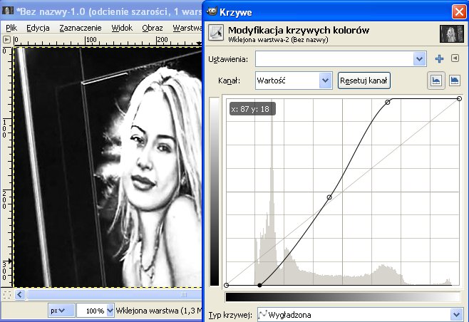

Oprócz kontrastu przydaje się przesuwanie kolorów, tak aby czerń była pełna, a biel bez kropek.

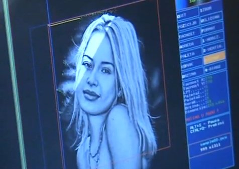

A czy któryś w Was panowie natknął się może na algorytm "rozjaśniający". Zdjęcie poniżej pokazuje, o co chodzi. Zwróćcie uwagę na rozjaśnienia na wypukłościach, jak: usta, nos, ramiona, policzki itd. Chodzi o takie przygotowanie zdjęcia do grawerowania, żeby wszystko to, co w ludzkiej twarzy jest wypukłe było jasne, a co wklęsłe - ciemne.
Zauważcie, że nawet oczy są lekko wypukłe.

Przesunięcie poziomów. Przykład: z odcieni szarości od 0 do 255 wybiera się tylko te od 30 do 210 (wybór punktu czerni i bieli) i rozciąga to (liniowo lub na podstawie innej funkcji) na zakres od 0 do 255. W gimpie można to zrobić za pomocą modyfikacji krzywych kolorów:
http://www.dfv.pl/warsztaty-gimp.html?id=243
przesuwając początek i koniec krzywej w taki sposób:

kiedyś się zastanawiałem na jakimiś algorytmami o których piszesz ale nie przychodzi mi nic do głowy w jaki sposób komputer ma rozpoznać, że np usta są "bliżej" nas niż reszta twarzy skoro są ciemniejsze a nos jest jaśniejszy (lepiej doświetlony) i również "bliżej", podobna sprawa z źrenicami i "pozostałością" oka. wg mnie niema szans ma przetworzenie fotki "zwykłej" na trójwymiarową (wysokościową) bitmapę odcieni szarości.

Niestety kol. Pitsa - nie ten kierunek. Operacje na krzywych opierają się na algorytmie LUT, który w swojej istocie jest niczym innym, jak tylko inteligentną wersją kontrastu/jasności. Weź pierwsze lepsze zdjęcie wykonane zwykłym aparatem, nie przez profesjonalistę - zobaczysz na nim, że usta są ciemne. I tego nie rozjaśni żaden algorytm LUT.
Zobaczę inne programy z serii "LaserEngrave" czy "VCarveEngrave". Sprawdzę, jakie są parametry, a po nich może dojdę jakie używają algorytmy.
Pomysł z anaglifami - dobry, ale trzeba mieć dwa zdjęcia z przesunięciem, a chodzi o przerabianie "zwykłych" zdjęć.
