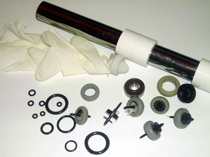

pitsa
Posty: 4472
Lokalizacja: PL,OP
Post napisał: pitsa » 15 wrz 2011, 21:26
Pomysł użycia rurki aluminiowej uważam za dość nieciekawy. Na pasek chcesz wydać połowę kwoty jaką masz do dyspozycji, a na podstawę 20zł? Przyjrzyj się stalowym rurkom chromowanym fi 25. Drogie nie są, dokładność wykonania wystarczająca do zrobienia wózków na linkach. Moim zdaniem dałoby się za 150zł zrobić nawet i 2m na prowadnicy.
Wózek może być oparty głównie na jednej rurze, druga tylko jako podparcie i tylko dwie rolki na niej wystarczą.
Pisząc "obleczenie" masz na myśli cienką powłokę lateksową? Może i to by się trzymało ale rozmiar łożyska musiałby być większy. No chyba, że masz zestaw rolek wyciągniętych ze starych myszek - niektóre są gładkie i przy tym w miarę twarde. Widzę, że nawet by pasowały:
Jest masę możliwości. Oponki ze starych samochodzików. Gumowe wałki podawania papieru z drukarek. Małe oringi. Może coś z lego? Sprawdzaj, kombinuj. ;-)
