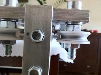

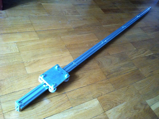

Witam kolegow... swego czasu kombinowalem z rozwiazaniem prowadnicy gdzie korzystalem z walkow szesciokontnych...
https://www.cnc.info.pl/topics62/pomysl ... prowadnice

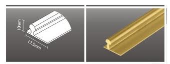

ale, ostatnio zabudowujac szafe z drzwiami przesuwnymi szukalem jakiegos taniego i dobrego systemu do tych drzwi i mnie oswiecilo, jest taki system LAGUNA i Omega w ktorym sa jako elementy gotowe okucia z rolkami z plastiku w ktorych sa lozyska, wystarczy je wymontowac (rozwiercenie nitu) ponizej zdjecia rolek profili i mojego rozwiazania na prowadnice typu SLIDE :))))
koszty sa banalne i zalezne od miejsca zakupu:
- okucie z rolka - 6pln
- profil prowadnicy 2mb - 10pln
- reszta to profil usztywniajacy i sruby wg uznania
moja konstrukcja o dlugosci 180cm kosztowala niecale 60pln teraz zostaje rozwiazanie napedu, mam juz zakupiony pasek T5, zebatki i rolki prowadzace ale zastanawiam sie nad systemem napedu wozka...
moje rozwiazanie
rolka
kolejna rolka
gotowa prowadnica do przykrecenia do sztywnego ksztaltownika
