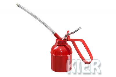

Tak w ogóle jak rozwiązane jest smarowanie tokarki. Mam niepełną wersje dtr-ki i nie mam nic o tym. Jest jakaś pompa oleju napędzana kołem zębatym ze skrzyni biegów? Pytam o tym w temacie o falowniku bo fajnie i cicho chodzi tokarka przy niskich obrotach (częst. z falownika ) ale pytanie jak wydajne jest wtedy smarowanie :?:

Muszę cię rozczarować, TUE 35 to strasznie przestarzała konstrukcja, nie ma tam żadnej pompy oleju, ale są miejsca do smarowania olejarką, otwórz pokrywę wrzeciennika a się przekonasz. Jeśli nie masz to polecam takie coś.

Wiedziałem o filcach i ich namaczaniu olejem, ale mimo to myślałem, że pompa również jest :mrgreen: Już nawet rozglądałem się za filcami by po docinać bo oczywiście...ich nie ma :twisted: Problem niskich obrotów silnika i słabym smarowaniem mam z głowy. Będę zakładał nowy temat, nie chcę w temacie o falowniku roztrząsać problemów mechanicznych a takowych u mnie nie brakuje.

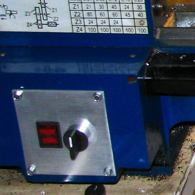

Mam jeszcze pytanie odnośnie zewnętrznego panelu do falownika. Do sterowania potrzebne są włączniki bistabilne czy monostabilne? Chciałem wykonać sobie panel i nie wiem jakie mam kupić. Czytając instrukcje wnioskuje, że potrzebuje bistabilny przełącznik ale wole dopytać. Jakieś konkretne polecacie, które są wygodne? Mile widziane fotki Waszych paneli :wink:

Ja mam dokładnie taki łącznik http://allegro.pl/przelacznik-piorowy-t ... 85238.html a skromny panelik wygląda tak, muszę jeszcze podłączyć grzybek bezpieczeństwa.

Ładnie to wygląda :smile: Potencjometru nie wyciągałeś? W fabrycznych zadajnikach do falownika są switche wyglądające na monostabilne dlatego zbaraniałem i wolałem zapytać. Taki przełącznik jak zastosowałeś wydaje mi się praktyczniejszy od osobnych przycisków.

Potencjometrem operuje lewą ręką w falowniku w trakcie toczenia od czoła(zachowanie jednakowej prędkości skrawania), miałem kiedyś w innej tokarce guziki lewe obr. stop, prawe obr. ale ten układ co mam teraz jest o wiele wygodniejszy i prostszy.
