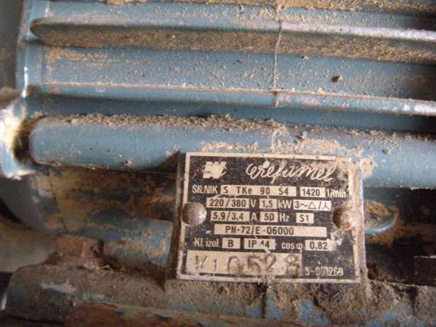

Potrzebuje nabyć falownik do TUE35 z racji braku siły w garażu. Proszę, podpowiedzcie jaki model wybrać który jest trwały i bezproblemowy. Nie będę ukrywał, że cena gra dużą role niestety i najchętniej szukałbym używki. Silnik według dtr-ki ma 1,5kW. Na silniku brak tabliczki. Rozumiem, że moc falownika to minimum 1,5kW? W temacie falowników jestem całkowicie zielony :oops:

Jeśli szukasz używki i cena gra role to bierz jakikolwiek sprawny. Nie wybrzydzaj. No najlepiej żeby był wektorowy.
Zienek
Posty: 3725
Post napisał: Zienek » 08 kwie 2016, 11:36
Fajne są Siemens Micromaster 420 lub 440. Polecam.

Jeśli jesteś pewien, że silnik w TUe jest przystosowany do napięcia 3x230V to bierz taki falownik do którego jest dostępna instrukcja obsługi po polsku i nie kupuj falownika bez wyświetlacza. Z tańszych falowników mogę polecić LS/LG 1,5kW SV015iC5-1F czasem się trafiają używki w dobrej cenie.

Poniżej fotka tabliczki silnika tue35 jaką kiedyś dostałem w swoim temacie. Często zdarzają się awarie falowników? Może jakieś konkretne firmy są awaryjne a inne wręcz przeciwnie? Dopytuje bym nie wyszedł jak Zabłocki na mydle kupując uzywkę :mrgreen:
Co myślicie o falowniku z tej aukcji? [/img]

jeżeli masz taki silnik to masz również problem.
z jeden fazy go raczej skutecznie nie zasilisz .
musisz mieć możliwość przepięcia na trójkąt - a on jest wewnątrz na gwiazdę połączony.
chyba że znajdziesz jakiegoś sprytnego " przezwajacza " to może da się inaczej cewki spiąć - wyprowadzić wszystkie końce.

skutecznie czyli nie będzie miał pełnego momentu czy w ogóle nie ruszy? Myślałem, że kupuje falownik na 230v z wyjściem na trzy fazy i po temacie. O silnikach uczyłem się w szkole 20 lat temu i nic nie pamiętam, tak że sorry, że pytam o rzeczy oczywiste :oops:

z falownika 230vac nie uzyskasz 380vac - bo i jak ?
poszukaj w opisach falowników - jest tego pod dostatkiem w sieci - jakie są sposoby łączenia silników.

Są dwie opcje, przezwoić silnik ten co masz na 3x230V lub kupić gotowy silnik. Gdyby podłączyć silnik ten co masz w TUE pod falownik 3x230V to miałby on zero mocy, więc ta opcja odpada.
Daję przykładową tabliczkę znamionową silnika który nadaje się do falownika 1F 230V--->3F 230V.
