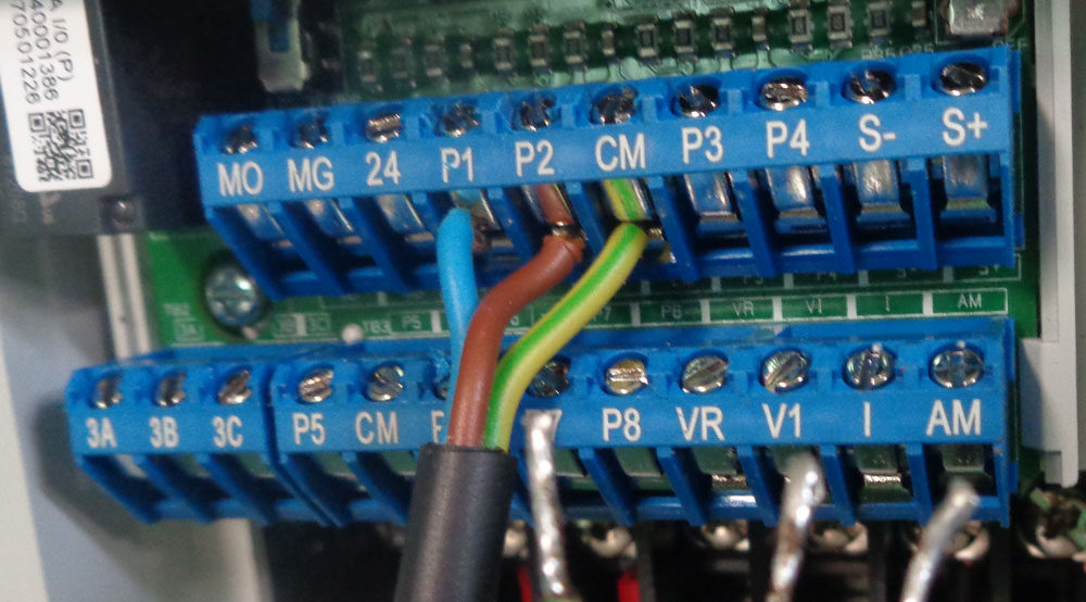

robertar pisze:Jak masz wątpliwości co do podłączenia tego falownika, to może weź fachowca do jego podłączenia i skonfigurowania.
niech robi bo się nie nauczy .. po prostu zanim uruchomi to niech pyta

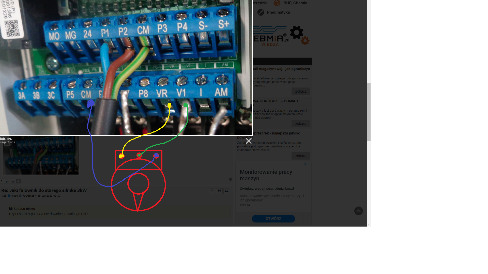

koala.g pisze:Podłączam potencjometr mam go podłączyć według instrukcji pod VR V1 i COM.
jeśli schemat jest z Twojej instr. a foto z Twojego falownika to tak
Dodane 1 minuta 42 sekundy:
robertar pisze: skoro kilka pinów ma taką samą nazwę (CM), to są one ze sobą połączone.
tak powinno być można sprawić multimetrem czy jest przejście miedzy wszystkimi CM

Post napisał: koala.g » 15 cze 2020, 20:12
Ok z YT dowiedziałem się że Frq mam dać na 2 a nie na 3.
Teraz mam na wyświetlaczu 0,52 i nic nie zmienia się po regulacji potencjometrem.

Post napisał: adam Fx » 15 cze 2020, 23:41
koala.g pisze:Ok z YT dowiedziałem się że Frq mam dać na 2 a nie na 3.
a tu napisali
Metoda zadawania częstotliwości "Frq" - wartość "3" - sterowanie napięciowe zaciskiem "V1" w zakresie 0-10V,
to ze strony gdzie zakupiłeś falownik https://www.sklepfalowniki.pl/falowniki ... ukcje.html
a faktycznie na filmie mówi ze 2
a tu że 3
a i patrząc do instr. (po moim filmie powinieneś w miarę ogarniać jak czytać instr) https://www.sklepfalowniki.pl/files/Fal ... a_iG5A.pdf
od str10.
Frq ma być na 3 bo sterujesz 0-10V (2 to +10 -10V)
musisz ponastawiać zakresy częstotliwości
dane z silnika już wpisałeś?

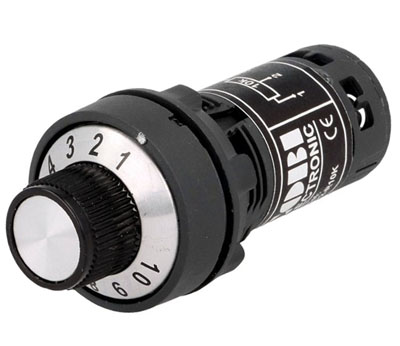

15 cze 2020, 23:41
Rano byłem wymienić w sklepie przełącznik kierunku obrotów bo mi zły sprzedali.
Po południu rozwaliłem sobie nogę bo poszedł hamulec w rowerze i wpadłem w krzaki przy zjeździe z górki
Pod wieczór przez 2 godziny dłubałem przy falowniku. Sygnały włączenia silnika i kierunku obrotów działają jak trzeba.
Tylko brak regulacji.
Zdemontowałem potencjometr... między 1 a 3 ma 10kOhm a między 12 i 23 ma brak ciągłości obwodu.....

Wiem dziś znowu na wymianę do sklepu.
To jest ten standardowy CM22-R10K IP65, na produkcji nie testują tego? Czy tylko kontrola wyrywkowa.
