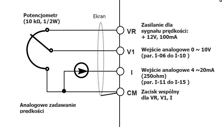

Podłączam potencjometr mam go podłączyć według instrukcji pod VR V1 i COM. Z tym że na falowniku w tej sekcji nie ma com, łączyć pod I. Jak to sprawdzić czy wszystko jest ok podłączone?
