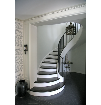

a bo widzisz Ty w tego typie produkcji nie siedzisz, u mnie np. schody, blaty, bywa że część podłogi od samochodu, łodzi, części konstrukcji itp to na początek szablony, sprawdzanie, poprawki i skanowanie, od ręki rysunku często nie zrobisz, dlatego Prolinera zakupiłem (tanio nie ma) ale większość roboty odpada.
Kiedyś do większych szablonów bawiłem się z aparatem umieszczonym na dorobionym statywie, szablon był kładziony na stole z umieszczoną siatką żeby po wykonaniu zdjęcia można je do odpowiednich rozmiarów doprowadzić (ogniskowa blablablab itd) , z czasem efekty bardzo dobre, ale w mikroskopy za parę dych jakoś nie wierzę.

a jaki kolega skaner 3d poleci żeby takie np stopnie zeskanować za jednym przejściem?
