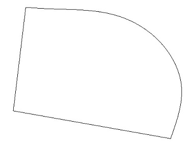

tak jak w temacie, proszę o pomoc w wymiarowaniu, potrzebuje to do wycinania różnych elementów z blachy, tolerancja +/-1 mm, oczywiście ten rysunek co podałem nie jest z produkcji, tylko taki przykład aby nauczyć się wymiarować łuk
jaki jest skuteczny i prosty sposób do robienia pomiaru łuków, w ogóle konstrukcji przenoszonych z papieru na kompa
WZÓR

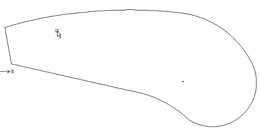

ten łuk akurat może za prosty podałem, chodzi mi o takie łuki które nie da się tak łatwo wymiarować cyrklem poprzez określenie początkowego,końcowego punktu i wyliczenie promienia, też tak próbowałem, ale po chwili łuk uciekał,
[ Dodano: 2017-07-04, 18:22 ]
co do tego rysunku, załóżmy że element jest duży, nie ma możliwości zmierzenia cyrklem, proszę o podanie innego rozwiązania

Post napisał: jasiu... » 04 lip 2017, 18:46
Jest możliwość.
Robisz cięciwę, tam gdzie wyczuwasz, że to jeden łuk, a nie łuk, przechodzący w inny łuk. Dzielisz cięciwę na pół i wytyczasz prostopadłą.
Na tym samym łuku robisz cięciwę w innym miejscu (kawałek dalej). Znów cięciwa na pół, prostopadła.
Tam gdzie się prostopadłe przetną masz zawieszenie promienia łuku.

Post napisał: WZÓR » 04 lip 2017, 19:48
Frezeser pisze:.... potrzebuje to do wycinania różnych elementów z blachy, tolerancja +/-1 mm,
Utwórz sobie siatkę na papierze milimetrowym , określ charakterystyczne punkty ( im ich więcej tym lepiej ) i przenieś je na kompa.
Oznaczone punkty połącz ze sobą i coś tam z tolerancją +/-1 mm uzyskasz.
