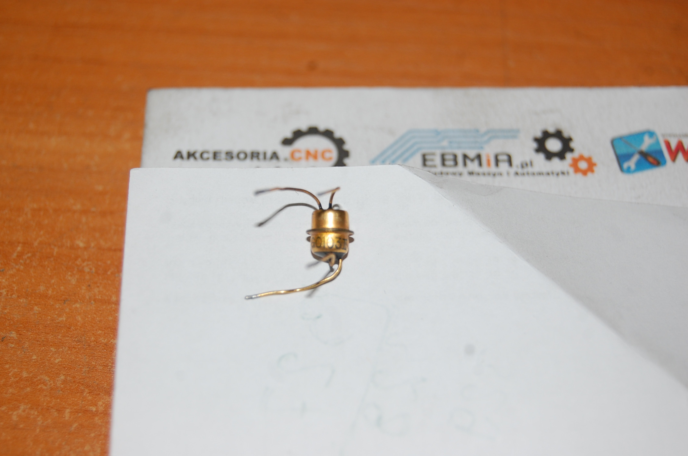

A nie lepiej spróbować sklonować ten sprawdzony dość prosty układ?
Pewnie, że lepiej ale trzeba by wiedzieć to co napisałeś :)
Dzięki wielkie !!!!

No tak - układ " kontroli prądu " tego schematu jest więcej niż prosty.
Nie trzeba był napisać - hej ! ludzie - zrobi mi to ktoś ?
Kilka diodek , rezystorów , itp.
Tamto od chińczyka raczej się nie nadaje jako generator do WEDM.
pzd.

Pewnie ze chętnie x 3 a jeśli już nie to chociaż symbole transaptorka i diod :)
pukury pisze:
06 gru 2018, 08:42
A czemu tak twierdzisz ? Jak na razie do generatory od wgłębnych na drucie chodzą super tylko odpowiednio parametry trza ustawić.

Hej.
Mówimy o układzie " wykrywania zwarcia " - nie o całości.
Mogę wystrugać - ale po niedzieli.
Mam szpital w domu - jedna wnuczka - szpital - druga - zapalenie płuc - żona gardła i strun głosowych .
Co do chinola z linku - chodzi właśnie o ustawienie parametrów.
Napiszę na pw - po południu.
BG16 dał bym zwykłą impulsową 1N4148 BG19 szybką prostowniczą FR607 6A/1000V transoptor dowolny jaki będzie dostępny na miejscu np PC817B.
Oczywiście trochę strzelam bo nie widzę układu a części są z czasów kiedy nie było internetu dobrze było by strzelić fotę płytki z tymi elementami bo spora moc rezystora tłumiącego wskazuje na jakieś duże oscylacje przepięcia w układzie.
Druga sprawa istotna może być oporność wewnętrzna tego amperomierza bo to na nim odkłada się spadek mierzonego napięcia, ważna też jest polaryzacja (+-) przy podłączaniu układu do amperomierza.

Post napisał: IMPULS3 » 06 gru 2018, 10:52
Kamar, transoptor masz z enkodera do gwintów od Markcompa, bo chyba wszędzie w maszynach wstawiacie enkodery fabryczne.
Posty w temacie: 22
Posty: 17276
Re: Jak wymienić żarówkę ?
#59
Post napisał: kamar » 06 gru 2018, 11:17
Jakieś tam pewnie bym znalazł, w optobobach też tego trochę było. Ale żebym miał dryg i chęci do lutowania to nie powiem :)
Mam nawet jeden chiński oryginał do tamtego bo się naszymi nie daje zastąpić.

Post napisał: pukury » 06 gru 2018, 16:10
Hej.
Ciekawe co takiego wyjątkowego jest w tym transoptrze ?
A że przepięcia tam muszą latać to jasne.
Przy takim napięciu i skokach prądu .
Bo tam w tzw. piku prąd jest większy niż te 5A .
Jeszcze - jakie jest napięcie na kondensatorach - przy mostku ?
