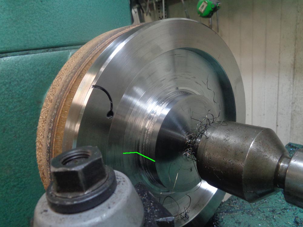

Kupiłem do roztaczania otworów.
Tylko nie zauważyłem że płytka jest na prawą stronę a nie lewą.
Miałem coś do podtoczenia gdzie teraz świetnie by się to sprawdziło ale :
W mocowaniu imaka jest strasznie nisko, dość sporo poniżej środka osi. Ustawiłem do osi.
Dodatkowo jest przekrzywiona płytka w tym mocowaniu w dół. Co jest dziwne bo płytki do tego są już z kątem.
Ma takie wibracje że się nie da toczyć.

Jak piszczy to pewnie trze gdzieś bokiem lub spodem, wytaczaki polecam lutowane, odpowiednio naostrzone mają bardzo małe opory skrawania.

Nie trze obrabiam ściankę przy osi rowka który jest wpisany w okrąg o średnicy zewn 18cm i wewn 10cm.
To tak jakbym próbował nim obrobić ściankę walca o średnicy 10cm.

A którą powierzchnię otworu toczysz ?
Tą bliżej Ciebie czy tą dalszą ?
Mam lewy wytaczak i go używam, lewe obroty i przeciwna powierzchnia skrawania , ta dalsza od korbek
jeśli nóż ustawiony w osi , detal nie jest utwardzany to musi skrawać.
W osi toczenia musi być płytka, część skrawająca ale to chyba oczywiste

Chciałem zrobić przejście po zielonym żeby wykończyć to.
Innymi oprawkami nie mogę bo imak zahacza o konika.

Za cienki ten wytaczak i dlatego drga, ten wytaczak jest do małych średnic.

Weź jakiś nadający się, przechodzony nóż z SW albo lutowany z płytką (nie wiem, co co za materiał) i doszlifuj odpowiednie kąty do tej roboty. To będzie coś w rodzaju NNGc (lewy) lub NNPe.
Zamocuj w imaku możliwie krótko i będzie OK, nie widzę większego problemu.

jeszcze dużo od płytki zależy. te z chin które są razem z nożami są często dość podłe.
ewentualnie na wykończenie tego założyłbym DCGT do alu

Zmieniłem płytkę. Ustawiłem wysokość, otwór tym razem do roztoczenia z 14 na 16mm... drgania jak nie wiem dalej.

A tak ogólnie... po pierwsze: jak Ci idzie praca przecinakiem na tej maszynie?
Ewentualne luzy na prowadnicach poprzecznych, a szczególnie prowadnicach "szufladki" są wykasowane?
Imak nożowy jest w porządku? Łożysko wrzeciona wyregulowane?
Bo to zaczyna być trochę dziwne, chyba więc takie pytania już należy postawić.
Może to irracjonalne, ale nie lubię oprawkowych noży i płytek wymiennych, wolę naostrzyć zwykły lutowany ściernicą diamentową - mogę z niego zrobić przysłowiową żyletkę.
