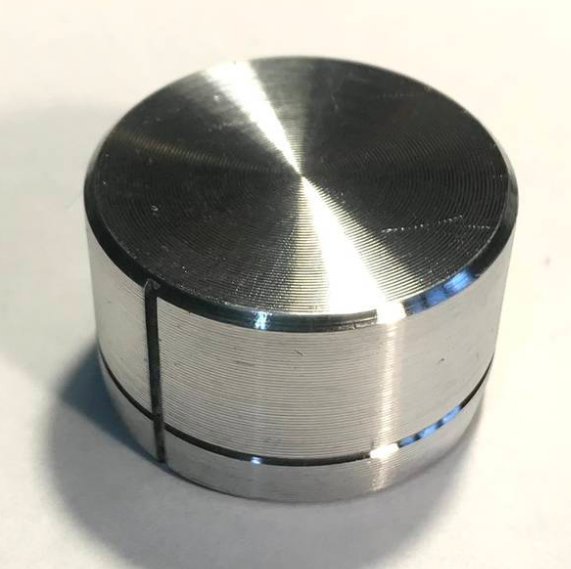

Czy i ew. jak jestem w stanie uzyskać taki efekt jak na załączonym zdjęciu na zwykłej minitokarce TSZ 3 (Universal 3)?
Czy do tego potrzebne jest jakieś nietypowe narzędzie?
Materiał to aluminium, a detal to gałka do sprzętu audio.

O ile dobrze rozumiem to proste. Bierzesz nóż z cienką końcówką. Wjeżdżasz minimalnie w materiał od czoła np na 0,2mm, cofasz, przesuwasz o 1mm i ponownie wjeżdżasz robiąc kolejny krążek.
Mam tylko obawy czy krawędzie nie będą ostre jak na gałkę. Może potem jeszcze trzeba głębsze krążki przetoczyć aby wyrównać zadziory.

A nie możesz tego potraktować jak "gwint"? Jakiś nóż od czoła, bardzo szybki posuw i zrobi się spirala wyglądająca jak na zdjęciu.

Mogłaby być spirala ale nie mam automatycznego posuwu w tej osi :(

Możesz chytrze napędzić posuw poprzeczny.
Silnik krokowy 2 koła pasowe na pasek zębaty i po sprawie.

Chyba takie robiło się za pomocą korka i ścierniwa.

Tak, ale nie do końca chodzi o taki efekt. Mają być widoczne krążki i chyba pierwsza odpowiedź jest najbliższa efektowi jaki chcę osiągnąć.

Ogólnie zrobienie spirali jest spoko, nikt tego nie zauważy. Tyle że do tego trzeba mieć posuw poprzeczny sprzężony z wrzecionem. Inaczej nie zachowasz równych odstępów.
Więc o ile to kilka sztuk to zdecydowanie nie opłaca się nic innego jak robótka ręczna.

A niby czemu nie? Obciążenie wrzeciona jest minimalne przy takiej operacji. Jeśli tylko posuw poprzeczny miałby stałą prędkość to moim zdaniem się to uda.
A robótka ręczna to będzie bardziej robota ręczna, ale co kto lubi.
