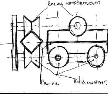

Co do prowadnic te które są na zdjęciu faktycznie nie wyglądają najlepiej jest tam zbyt wiele elementów no i trudno powiedzieć jaką to ma dokładniść i opory . Ja myślałemkiedyś o profilu o przekroju kwadratowym po którym jeżdzi wuzek złożony z trzech rolek , rolka miała wyglądać jak dwa scięte stożki połączone mniejszymi średnicami na dwóch łożyskach stożkowych . jedna znich osadzona mimośrodowo do kasowania luzów materiałem na rolki mogło by być jakieś tworzywo sztuczne a profil np stalowy o odpowiedniej sztywniści.

B_Ornacki pisze: Ja myślałemkiedyś o profilu o przekroju kwadratowym po którym jeżdzi wuzek złożony z trzech rolek , rolka miała wyglądać jak dwa scięte stożki połączone mniejszymi średnicami na dwóch łożyskach stożkowych . jedna znich osadzona mimośrodowo do kasowania luzów materiałem na rolki mogło by być jakieś tworzywo sztuczne a profil np stalowy o odpowiedniej sztywniści.
muszę powiedzieć, że nie bardzo potrafię sobie wyobrazić TO... jak wygląda?
z tego co zrozumiałem... zrobiłem rysunek:
dobrze odczytałem... czy miało być jakoś inaczej :) :?:

Post napisał: B_Ornacki » 03 cze 2005, 18:34
Myślałem o czymś takim
