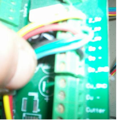

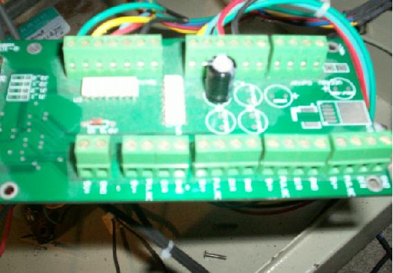

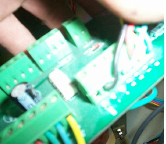

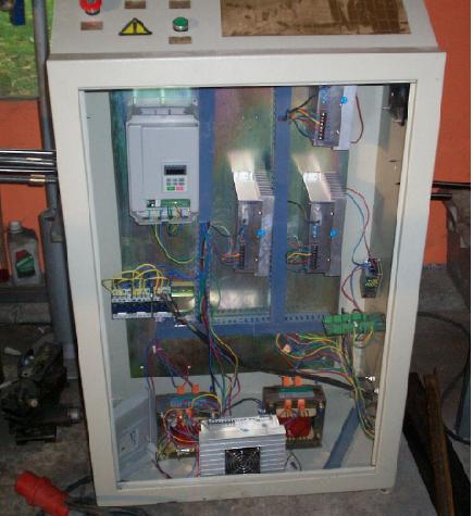

mam taką chinską czy tajwanską szafe sterująca do przerobienia żeby smigało pod machem, ogolnie to smiga pod jakimś pilocikiem i zachowuje sie jak drukarka, ale nie w tym rzecz, kwestia wymiany indexera, pojawił sie mały problemik który sygnal z którym, sterowniki krokowców wyglądają prawie "normalnie", tyle ze do indexera dochodza 3 kabelki DIR PULSE i +5V, od falownika połączenia S0, S1, S2, S3 oraz Sp+ i Sp-, przy krancówkach XYZ i Se+ i Se-.
falownikiem i krancówkami pomartwie sie pozniej, zastanawiam sie czy do płytki chaosa podłączyć po prostu dir i step a +5V po prostu zmostkowac z zasilaniem logiki.
jakieś rady ?
załączam fotki

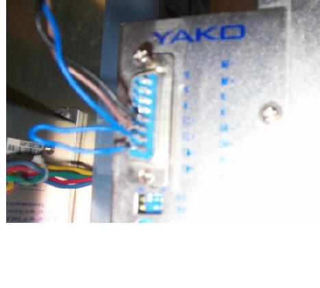

gniazdko RS w driverze ma 2 rzadki - pierwszy 7 pinów i drugi 8 pinów, są piny PULSE i DIRECT, które sa ENABLE ?

:shock: Czym robisz te zdjęcia, że nic z nich nie można odczytać? Czytelne jest tylko jedno, te najmniej ważne.

kodadkiem, nie wiem jak sie wyłącza lampe błyskową, ale to czego nie widac opisałem powyzej.
wszak doszedłem do wniosku po macaniu sterownika że piny wyjsciowe do indexera to pul + podłączony z dir +, enable brak, czyli podłączyłem standartowo jak w opisie chaosa, zobaczymy czy to bedzie działac, pozostaje jeszcze dowcip z falownikiem do którego nie ma ani jednej kartki opisu i z krańcówkami - indukcyjne jak zdążyłem zauwazyć - zasilanie i odpowiedni wyjscia xyz - sie je wywali a wsadzi analogowe MP03.
[ Dodano: 2007-10-17, 21:37 ]
chinol działa pod machem, predkości G0 10m/min, tylko krancowki indukcyjne spalily plytke sskmb czy jak ją tam zwał, trzeba wymienic i plytke i krancowki na normalne stykowe.
