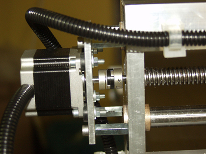

Zastanawiałem się jak przełożyć napęd silnika krokowego na śrubę pociągową. W jaki sposób wy łączycie silnik ze śrubą napędową ?

robi sie to za pomoca sprzegla lub prowizorycznie kawalek weza takiego zbrojonego np od wody i 2 opaski zaciskowe

Myślę że najlepiej zastosować sprzęgła, spory wybór jest w firmie VOBIT, aluminiowe nacinane kosztuje 38zł ale mają też plastikowe. Stosowanie kawałka węża to prowizorka
którą zasosowałem w fazie pierwszych prób mojej maszynki ale wiąże sie z tym niedokładność gdyż wąż jest zbyt miękki i się skręca przy większym oporze freza.
[ Dodano: 2005-06-27, 21:44 ]
lrochę lepsza fotka
sprzęgiełko trzyczęsciowe

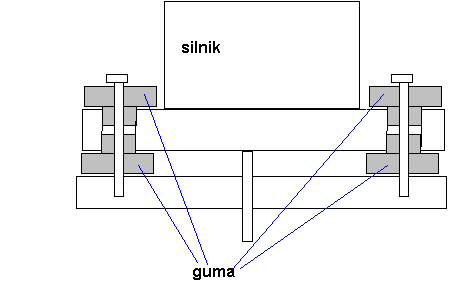

Jest też inny sposób, śrubę i silnik na sztywno ale mocowanie silnika na gumach.
