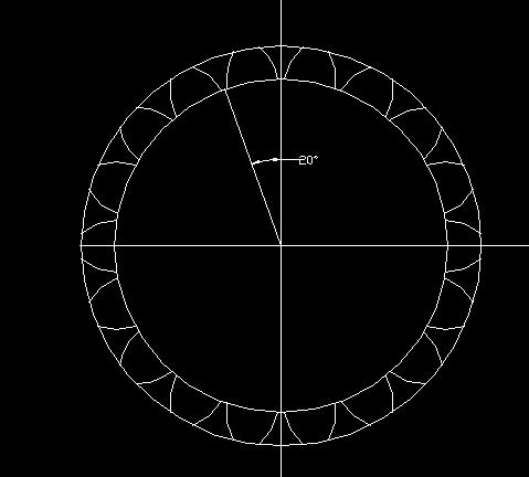

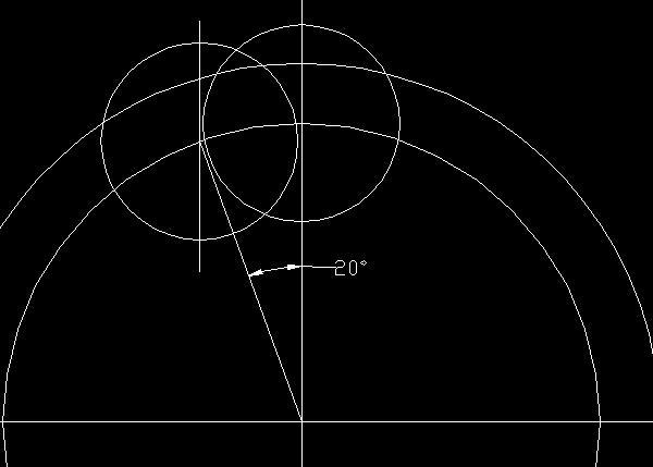

bartuss1
Posty: 8349
Post napisał: bartuss1 » 22 lut 2008, 16:49
pozwoliłem se narysowac na szybko zarys - dwa okregi obrócone względem środka o kat przyporu 20 stopni, reszta to głowa i stopa i wysokosc zęba :D
srodki okręgów powinny byc na podziałowej ale nie bede sie roztkliwiał, grunt wiadomo o co chodzi
upadły_mnich
Posty: 1612
Lokalizacja: Lublin
Post napisał: upadły_mnich » 23 lut 2008, 21:34
a co to jest?? :shock:
qqaz
Posty: 2416
Lokalizacja: Łódź
Post napisał: qqaz » 23 lut 2008, 22:24
No widać, obrócone o kąt przyporu 20 stopni. Można też obrócić o wrzenie wody - 100 stopni.
