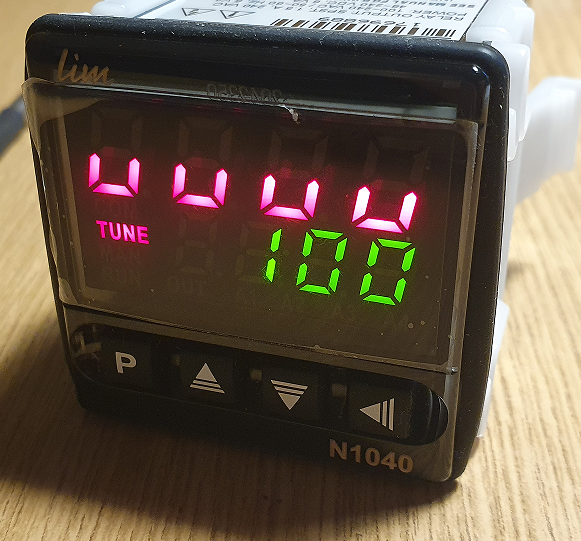

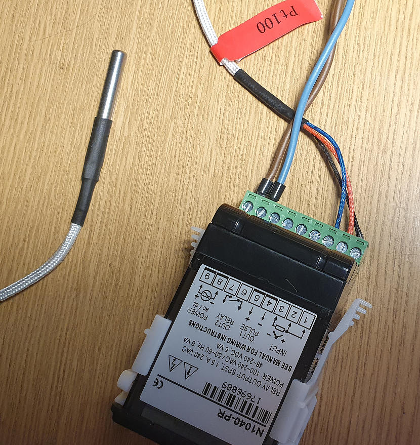

Post napisał: FrezerTokarzAmator » 17 cze 2024, 20:42
Mam już czujnik PT100, podłączyłem, ustawiłem typ na pt, ale wyświetlacz pokazuje "uuuu" zamiast temperatury.

Post napisał: atom1477 » 17 cze 2024, 21:21
A podłączyłeś prawidłowo? Twój PT100 jest 3-przewodowy? Opis na aukcji jaką podałeś jest mylący.
Jak dla mnie to powinieneś zamienić miejscami przewody niebieski i czarny.

Post napisał: FrezerTokarzAmator » 19 cze 2024, 12:24
atom1477 pisze: ↑
17 cze 2024, 21:21
Mój PT100 jest trzy przewodowy. Co masz na myśli, że opis jest mylący? Nawet na czujniku jest napisane PT100. Zmierzyłem wartość omomierzem i było poprawnie.
Wcześniej miałem zamienione przewody, teraz zamieniłem znowu, ale to bez różnicy.

Wyłącz autotuning.
https://www.limathermsensor.pl/files/im ... adtr10.pdf
Wyłączyłem, ale nadal to samo. :(
Dodane 12 minuty 51 sekundy:
Okazało się, że kolory przewodów w tym chińskim pt100 nie ma nic wspólnego z + - . Sprawdziłem i czerwony musi być przy minusie i teraz zaczął wskazywać poprawnie. Dziękuję za pomoc.
