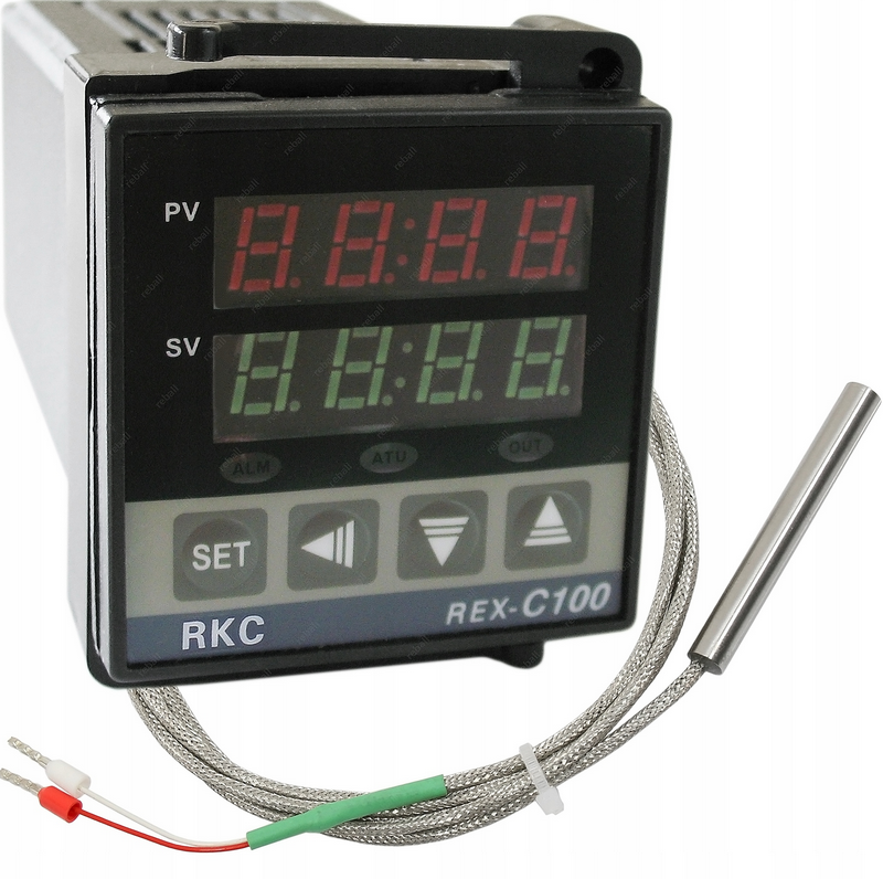

Witam, mam zamiar poeksperymentować z oksydowaniem na gorąco. Temperatura cieczy powinna wynosić 130-140 stopni. Chciałbym to tylko mierzyć. Nie znam się całkiem na pomiarach temperatury. Znalazłem na allegro taki zestaw "STEROWNIK TEMPERATURY PID REX C100M*AN WBUD. PRZEKAŹNIK +CZUJNIK PT100 6X50"
Pytanie jest czy PT100 nada się do cieczy w tym żrących i jaka byłaby dokładność takiego zestawu.

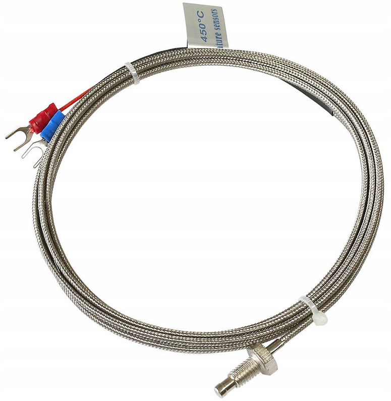

Dzięki, raczej jednak myślałem nad użyciem czujnika jak z obrazka powyżej, przewierceniem, nagwintowniu i na to podkładka, nakrętka. Powinno być szczelne. Póki co będę gotował 2-3 litry tego płynu, ale chce tą temperature podtrzymać, a będzie trzeba wody dolewać bo część wyparuje.

To co teraz dałeś to termopara do wysokich temperatur. Może być przy okazji odporna na żrące substancje, ale nie musi.

atom1477 pisze: ↑
12 cze 2024, 17:43
Nie rozumiem, jest napisane PT100. Czy nie ma czujników na gwint nie termopary?

Czym się różni termopara od tych PT100 w rurce?
tuxcnc
Posty: 9812
Re: Jak mierzyć temperaturę cieczy
Post napisał: tuxcnc » 12 cze 2024, 19:03
FrezerTokarzAmator pisze: ↑
12 cze 2024, 18:18
Termopara to dwa zespawane ze sobą grube druty z różnych metali.
PT100 to opornik wykonany z długiego i bardzo cienkiego platynowego drutu.
Termopara jest źródłem napięcia proporcjonalnego do temperatury, PT100 zmienia oporność proporcjonalnie do temperatury.
PT100 bardzo łatwo uszkodzić omyłkowo podłączając do zasilania zamiast do układu pomiarowego. Termopara taki eksperyment wytrzyma, zasilacz niekoniecznie...
Termopara i PT100 nie są w żaden sposób ze sobą zamienne, natomiast niektóre urządzenia mają możliwość przełączenia i można użyć jednego albo drugiego.

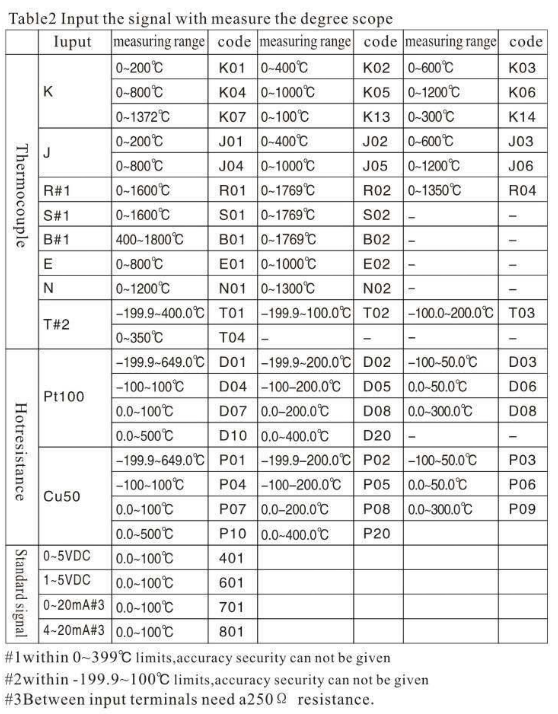

tuxcnc pisze:Termopara i PT100 nie są w żaden sposób ze sobą zamienne, natomiast niektóre urządzenia mają możliwość przełączenia i można użyć jednego albo drugiego.
Zgadza się akurat REX-C100 obsługuje na pewno termopary typu K.
