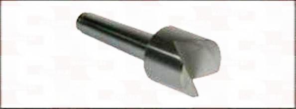

Znalazłem ciekawę narzędzie do wykonywania otworów w wałkach na tokarce. Jest to stożek Morsea z pryzmą. Pochodzi ze strony: http://schaublin-machines.com/pl-102vma-tail-e.html
stożek z pryzmą.jpg (9.92 KiB) Przejrzano 9072 razy

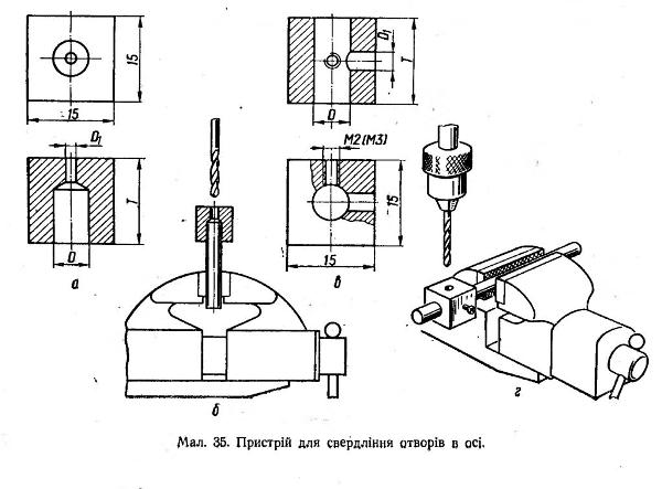

Post napisał: BYDGOST » 01 sie 2010, 20:56
Jeszcze jeden przykład znaleziony w ukraińskiej książce. Ma to sens przy wykonywaniu większej ilości otworów w pręcie o tej samej średnicy.
Przyrząd do wiercenia otworów w prętach.jpg (39.71 KiB) Przejrzano 7072 razy
lukadyop
Posty: 1374
Lokalizacja: szczecin
#18
Post napisał: lukadyop » 01 sie 2010, 21:06
Stosuję taki sposób do pręta fi12 mam czasami serie 500 szt tulejek z otworem i zdaje egzamin.

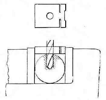

Post napisał: BYDGOST » 01 sie 2010, 21:37
Z kolei w książce "Home Workshop Hints and Tips" pokazują taki przyrząd:
Przyrząd do wiercenia otworów w prętach_2.jpg (11.25 KiB) Przejrzano 8939 razy
gelorad
Posty: 216
Rejestracja: 23 wrz 2009, 13:32
Lokalizacja: Lublin
#20
Post napisał: gelorad » 02 sie 2010, 14:03
BYDGOST pisze:Z kolei w książce "Home Workshop Hints and Tips" pokazują taki przyrząd:
Ja stosuję tą metodę ale "pozycjoner" wiertła wykonuję okrągły 'na miarę'.
W wałku od czoła wiercę otwór docelowym wiertłem. Następnie wałek wysuwam z uchwytu daleko w stronę konika i podpieram go kłem obrotowym. Obtaczam koniec wałka (ten z nawierconym otworem) na średnicę taką jak docelowo wiercony element. Potem tylko odcinam plasterek i gotowe.
