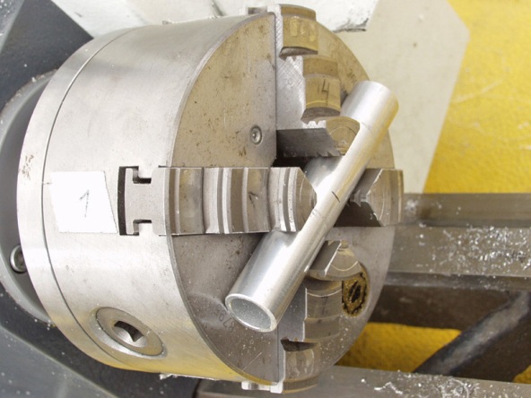

Dysponując tokarką wyposażoną w uchwyt czteroszczękowy możemy otwory w prętach lub rurach wykonywać tak:
Mocowanie rury przed wierceniem.
wiercenie rurki.jpg (78.23 KiB) Przejrzano 3310 razy
