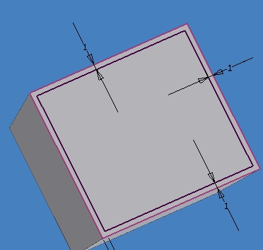

Mam pewien problem z wykonaniem rysunku. Jeśli byłby ktoś na tyle dobry z inventora i mi pomógł.
problem : jak narysować np. wydrążony prostokąt o grubościach ścianek 1mm, i o pochyleniu ścianek 5stopni. należy to wykonać używając tylko i wyłącznie operacji boolowskich. Bo można wykonać to innymi sposobami ale chodzi mi właśnie tą metodą, i żeby ścianki w pochyleniu 5 stopni miały dokładnie 1 mm!! Czy należyw tym wypadku skożystać z funkcji trygonometrycznych???

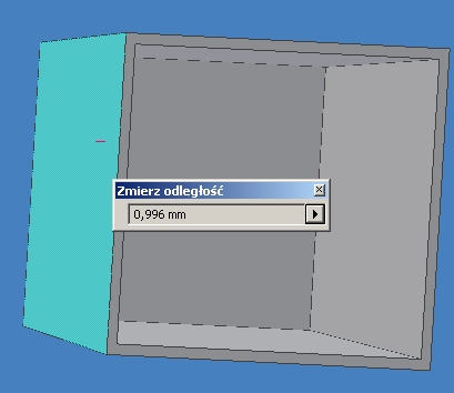

Post napisał: mocart4 » 03 lip 2006, 16:45
Dzięki za odpowiedź, ale chodziło mi troszeczkę o coś innego/ oczywiście rysunek jest dobrze wykonany tylko inną metodą / o co mi chodzi:
1 - szkic (rysuje prostokąt)
2 - wyciągnięcie proste (w zakładce kształt wpisuje długość wyciągnięcia, w zakładce więcej podaje pochylenie ścian)
3 - tworze nowy szkic na wyciągniętym wcześniej prostokącie o wym 1 mm
4 -ikona wyciągnięcie -usuń materiał - zaznaczam narysowany kwadrat oczywiści zmieniam też kąt -5 OK
I problem w tym że ścianki nie maja szerokości 1 mm

Post napisał: nowy » 04 lip 2006, 01:59
Witam. No właśnie tak sie czasem dzieje. To samo w pliku montażowym wiązania się czasem bez powodu wysypują, albo szkice te które się rzutuje. W autocad też czasem tak jest że sie podaje coś np że mają być linie w odległości 2 mm a później jak sie mierzy to wyślietla ułamki. Mi się wydaje że to są błędy w programie, ale jeśli ktoś zna inną przyczynę to byłbym wdzięczny za wyjaśnienie.
