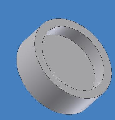

nie znam inventora, ale w niektorych programach gdzies w ustawieniach jest okienko do ilu miejsc po przecinku program ma kalkulowac. nie dotyczy to pojedynczego dokumentu ale generanych ustawien programu. moze to jest zwiazane z czyms takim.

Tak sie zastanawialem czy nie ma to zwiazku z gruboscia lub rodzajem uzytej lini ?Moze warto sprawdzic :)Prubowales mierzyc ten prostokat z zewnatrz i wewnatrz a nie tylko grubosc scianek ?

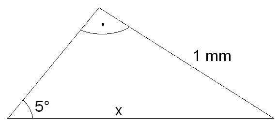

Potrzebny matematyk; zadanie trygonometryczne w załączniku
[ Dodano: 2006-07-19, 12:29 ]
szkic
[ Dodano: 2006-07-19, 12:30 ]
szkic
szkic
[ Dodano: 2006-07-19, 14:32 ]
szkic

Post napisał: nowy » 01 sie 2006, 22:25
Witam x = 1 [mm] /cos 85 [stopni]

Mam pytanie: jak na powierzchni czołowej tego elementu / na pierścieniu/ utworzyć pofalowaną powierzchnię? chodzi o sposób i narzędzie.

Post napisał: bartek_iw » 26 paź 2006, 19:04
zalezy o jakie pofalowanie ci chodzi??
czy takie moze byc??

Post napisał: mocart4 » 27 paź 2006, 17:20
ooooo... a w jaki sposób można to wyczarować?

#18
Post napisał: bartek_iw » 27 paź 2006, 18:43
mocart4 pisze:w jaki sposób można to wyczarować?
wiec ABRAKADABRA i .. juz jest
jak sie chce miec pofalowana powierzchnie ta takowa powierzchnie trzeba sobie narysowac
a powierzchnie tworzy sie podobnie jak bryly
przez:
- wyciagniecie
- obrot
-przeciagniecie przez przekroje i po sciezce
tyle ze przy modelowaniu powierzchni profil szkicu jest otwarty
ja zrobilem to denko
i zamodelowalem powierzchnie przez wyciagniecie
a nastepnie uciąłem to denko powierzchnia
mozna zrobic wyciagniecie do powierzchni - efekt koncowy jest taki sam
tak czy siak trzeba zamodelowac powierzchnie :smile:

#19
Post napisał: ERNEST KUCZEK » 27 paź 2006, 23:15
tyle ze te fale sa rownolegle a nie promieniowe, chyba ze o to chodzilo pytajacemu.

#20
Post napisał: mocart4 » 28 paź 2006, 11:49
dziękuję, o to waśnie mi chodziło :grin:
