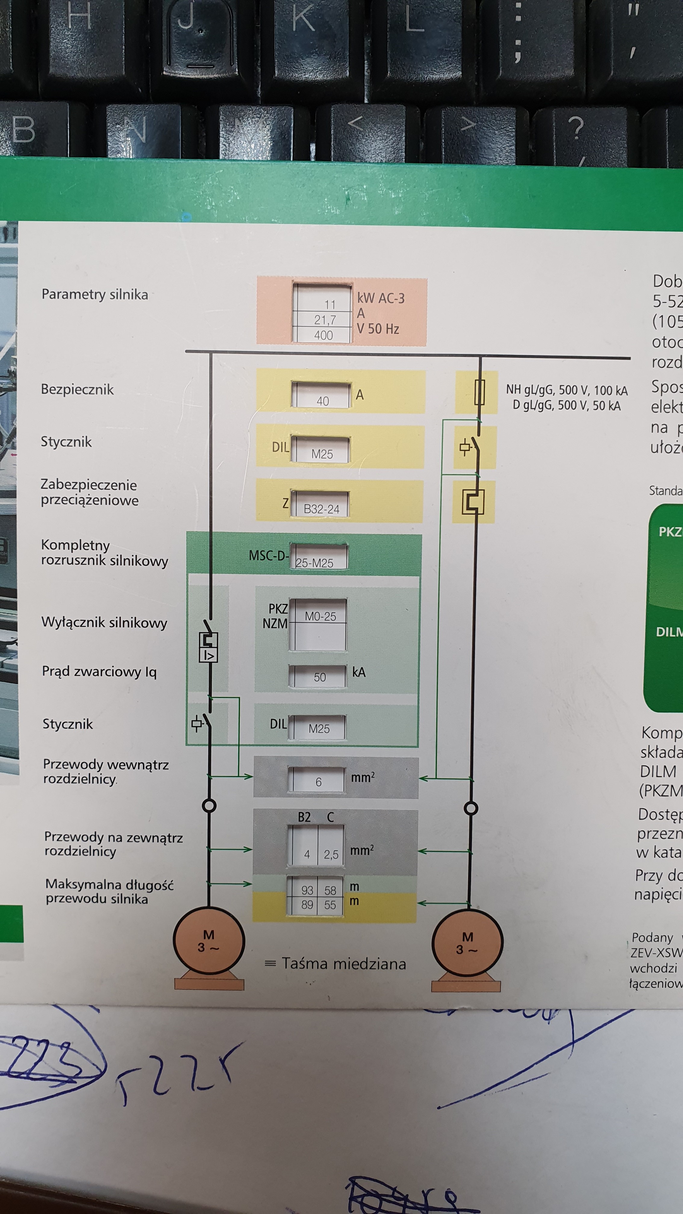

Mam tam jakiś wzór, ale wole podać z tabeli jak przewidział producent, kiedyś Moeller, a teraz Eaton.
11 kW rozruch gwiazda-trójką 21,7 A, bezpiecznik 25A
11 kW rozruch bezpośredni 21,7A, bezpiecznik 25A
Jak widać, to przy takiej mocy nie ma różnicy jak jest rozruch.
Dodane 2 minuty 14 sekundy:
Zrobię skan tych tabelek i wkleję dla potomnych.
Sorka, mój błąd, a więc jeszcze raz:
11 kW rozruch gwiazda-trójką 21,7 A, bezpiecznik i zabezpieczanie to 25A
11 kW rozruch bezpośredni 21,7A, bezpiecznik 40A, zabezpieczenie 25A.

Według pierwszego lepszego katalogu, silnik 11kW, 1400 obr/min, prąd nominalny 21,6A, krotność prądu rozruchowego 7,7. Czyli przy rozruchu może szarpnąć 166A.
166A? Chyba na głowę upadłeś?
Dodane 14 minuty :
Poniżej zdjęcie schematów:
Gwiazda trójkąt
Bezpośredni

Rober74 pisze:166A? Chyba na głowę upadłeś?
Powiedz to inżynierom projektującym silniki (a później katalogi). Sam widzisz, że inni potwierdzają takie dane:
Petroholic pisze:PS W tej 11kW jak kilka lat temu skopsał się zaworek od odprężania w prestostacie i próbowała ruszyć pod ciśnieniem to upaliło wkładkę 80A NH w rozdzielni także potencjał jest
drhambone pisze:Do pozostałych kolegów wyliczających prady rozruchu - patrzcie również na charakterystykę zabezpieczeń. Tam jest czas i prąd, zobaczcie jak prąd zależy od czasu, wszytko się wyjaśni
Masz rację. I chcąc nie chcąc charakterystyki zabezpieczeń potwierdzają wartości z katalogu. 11kW startuje bez problemu na C32. Takie zabezpieczenie wytrzymuje przez 2 sekundy 5-10 krotność prądu znamionowego, czyli minimum 160A.
Nawet gdyby to miało być C25, to jest 125-250A przez 2 sekundy.

Zgadza się, pod warunkiem że spięty jest w trójkąt. Ten sam silnik spięty w gwiazdę będzie miał prąd rozruchowy mniejszy (od 1.7 do 3 x prąd znamionowy jak dobrze pamiętam).
Jeszcze jedna mi myśl naszła. To, że jest 6 końców i silnik można spinać w trójkąt i w gwiazdę nie oznacza automatycznie że można robić to bezpośrednio z sieci. Bezpośrednio w Y i D można spinać silniki z oznaczeniem 400V/690V. Jeżeli jest to silnik 230V/400V to w trójkąt pójdzie jedynie z falownika.
Wyjaśniałoby to wywalanie zabezpieczenia po przełączeniu w D jeśli przy Y można uruchomić, bo mało prawdopodobne jest wywalenie zabezpieczenia przy przełączaniu jeśli już silnik nabrał prędkości. Może to trwać nawet do 30s w zależności od urządzenia które napędza silnik.
Może być też błąd w podłączeniu.
Najlepiej zawieźć silnik do sprawdzenia. Kiedyś trafił mi się silnik 7kW, gdzie jedno uzwojenie pobierało o 1A więcej niż pozostałe dwa. Silnik wprawdzie chodził i nic się nie działo- ale dopiero na zabezpieczeniu C40.
