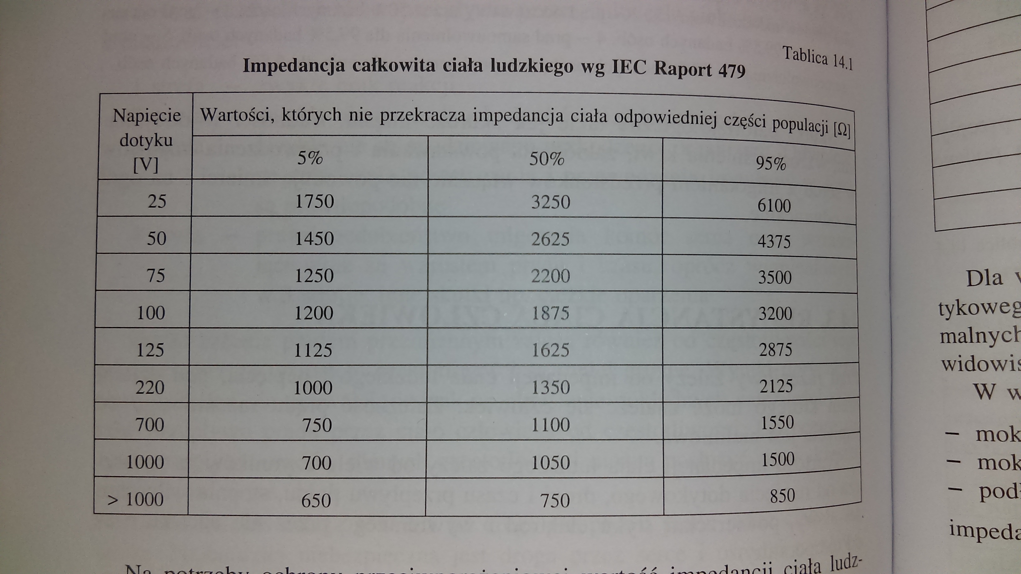

Avalyah pisze:strikexp pisze:
"Zabija natężenie prądu a nie napięcie"
witam ponownie ,
tym razem muszę się zgodzić z autorem cytatu.... zabija prąd płynący przez nasze ciało a właściwie jego natężenie... które jest proporcjonalne do napięcia :D
Dla uproszczenia zostało to przeliczone na napięcie (o wiele łatwiej zmierzyć) zakładając rezystancję ludzkiego ciała na poziomie 1000 ohma (1kohm) (ta wartość jest dość umowna może być sporo więcej lub sporo mniej) i naukowcy ustalili że przepływ prądu o natężeniu większym niż 50mA powoduje nieodwracalne zmiany w organizmie, mamy napięcie bezpieczne 50 V,
aby nie przekroczyć tej wartości różnicówki ( RCD) zabezpieczające przed porażeniem mają prąd zadziałania 30mA (0,03A)....
a tu jest to dość dokładnie wyłożone: https://pl.wikipedia.org/wiki/Napi%C4%99cie_bezpieczne
pozdrawiam serdecznie
strikexp
Posty w temacie: 20
Posty: 4871
Re: Instalacja elektryczna - dobór zabezpieczenia, różnicówka a falownik
#55
Post napisał: strikexp » 26 kwie 2018, 20:54
Roman Margraf pisze: ↑
25 kwie 2018, 20:28
Dość dyskusyjna sprawa z tą rezystancją, poniżej tabelka z książki którą polecałem:
