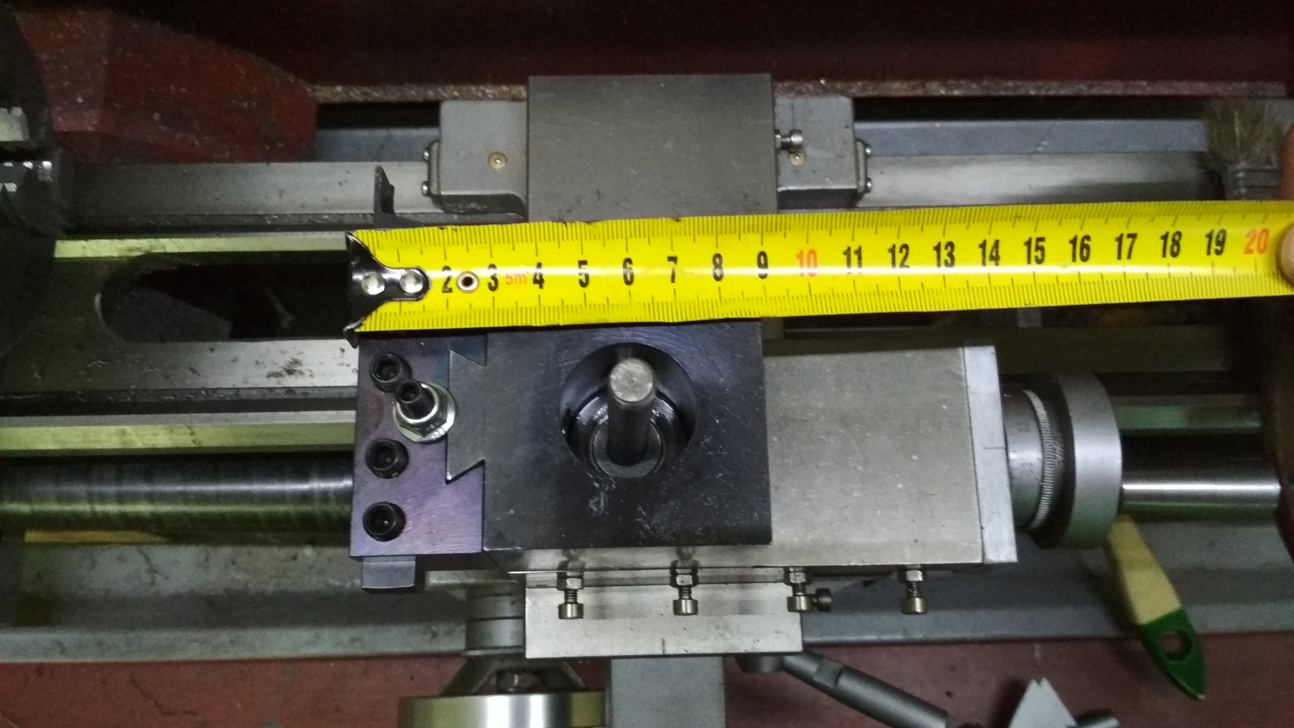

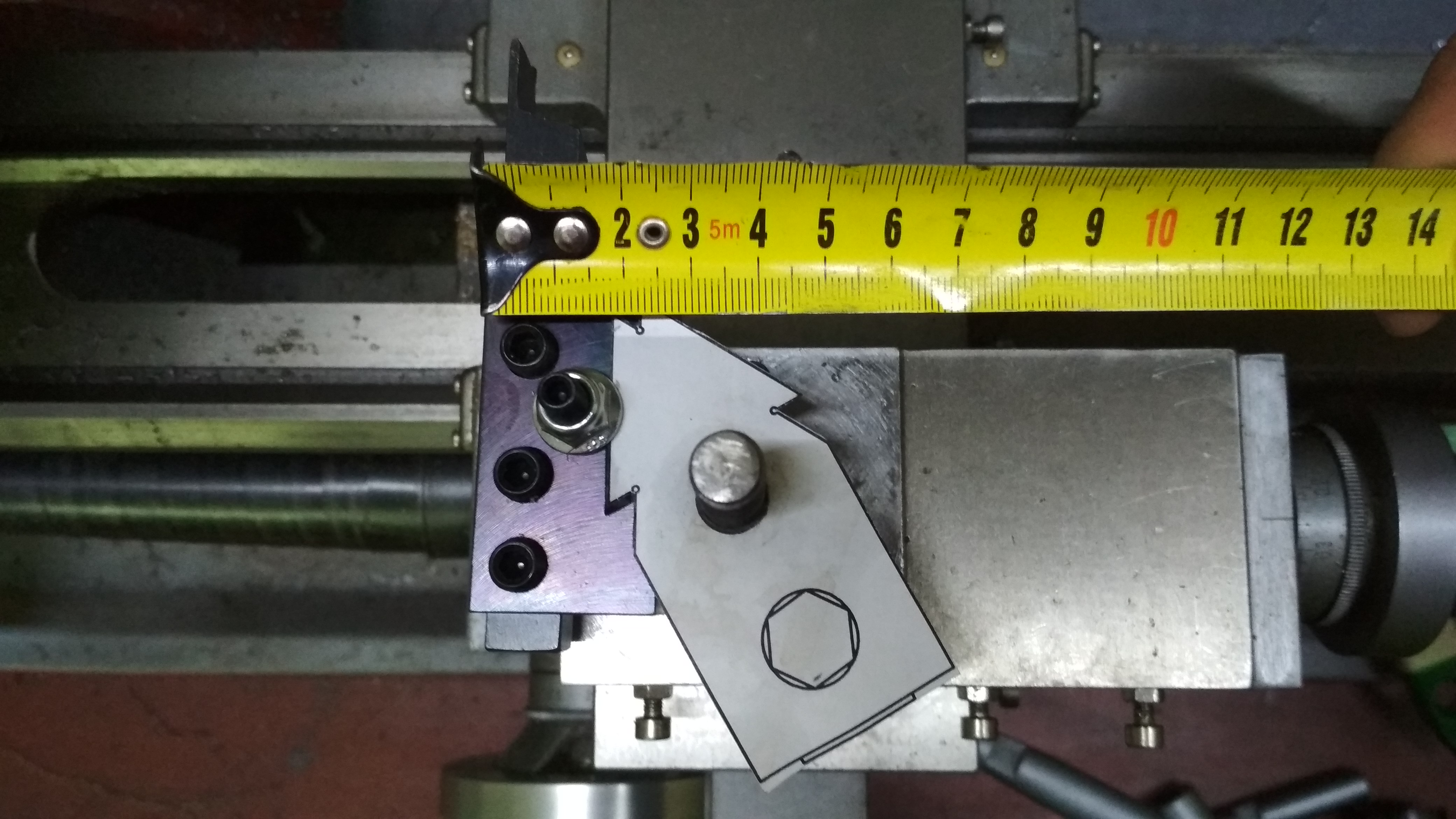

Czego taki kształt? To wina senia, bo pisał że "wędka" to dobra na ryby i wspominał coś o jakim kompakcie ale nie wiem z jaka muzyką (dojdę i do tego) :P. Troszkę poszperałem w necie i znalazłem imaczki tego typu, zrobiłem szybki projekt i pomierzyłem jak by to wyszło.
Obecnie jest tak:
Może być tak:
Pytanie tylko czy iść tą drogą?

Wędka się skróciła o całe 25mm, moim zdaniem kierunek jest słuszny.

A co do tego imaka Kolegi Staszka to dalej nie rozumiem. Dla mnie wygląda on na bardziej wątły od tego zwykłego w kształcie kostki. Rzeczywiście odległość od osi mocowania jest inna ale czy to ma aż takie znaczenie? Naprawdę ta solidna stalowa sześcienna kostka się będzie odginać bardziej, niż ten imak w kształcie strzałki?

Nie chodzi o ugięcie kostki, a o ugięcie tego co pod kostką, zauważ że w pierwszym przypadku nóż wisi kilkadziesiąt milimetrów poza ślizgami suportu.

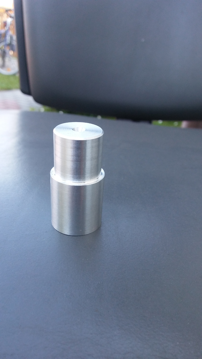

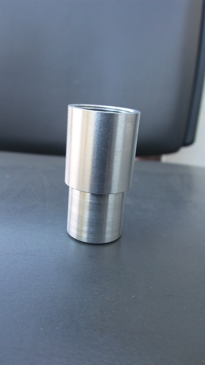

Zrobiłem kilka fotek jak wygląda aluminium po obróbce taką płytką. Płytka jest fajna tylko łamacz taki sobie bo ciągnie wstęgę zamiast łamać wióra i czasem jak dłuższy kawałek wałka przyjdzie obrobić to trzeba uważać aby nie zrobić sobie konfetti z lecących wiórów jak we wrzeciono się złapią :D
Zgodnie z sugestiami zacząłem używać większych prędkości na płytkach i faktycznie nieźle sobie radzi w takich warunkach, choć jak dałem 2mm na stronę na prędkości 1100rpm to już czułem jak silnik zwalnia i bałem się, że zaraz całkowicie w materiale stanie.
Oto fotki:
Obrazek Obrazek
Obrazek Obrazek
Dodane 1 minuta 43 sekundy:
Co do wygody to teraz inna bajka. Sama przyjemność w porównaniu z zabawą z podkładkami.

m.j. pisze:Płytka jest fajna tylko łamacz taki sobie bo ciągnie wstęgę zamiast łamać wióra i czasem jak dłuższy kawałek wałka przyjdzie obrobić to trzeba uważać aby nie zrobić sobie konfetti z lecących wiórów jak we wrzeciono się złapią :D
Niestety większość stopów aluminium ciągnie wstęgę przy toczeniu

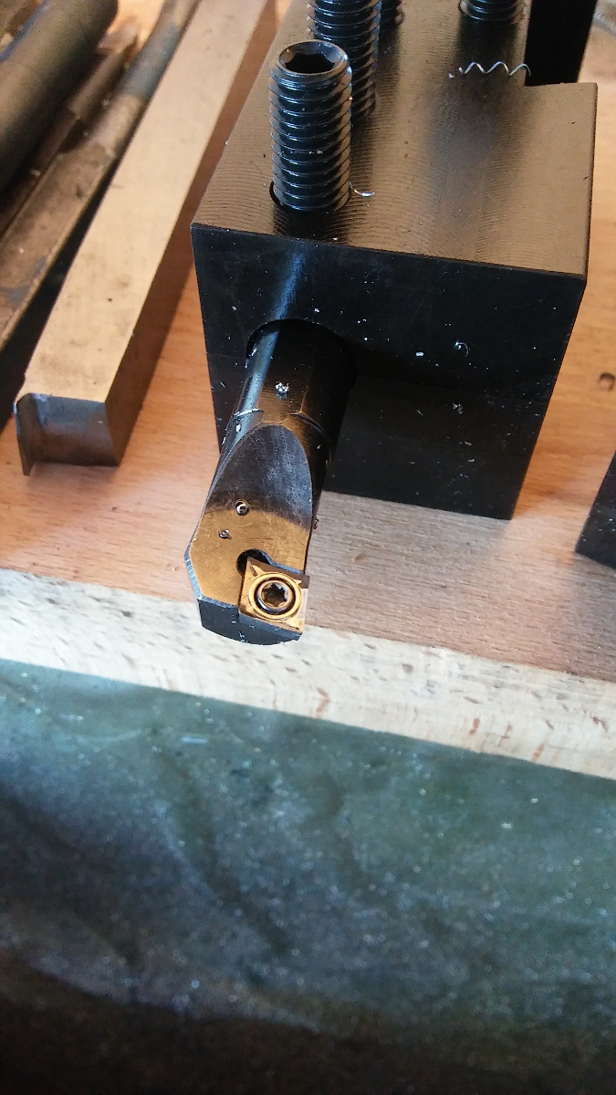

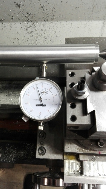

Teraz, jak Kolega ma szybkozmienny to polecam zarezerwować sobie jedną kostkę na czujnik zegarowy -
Jeśli Kolega na to już wpadł, to przepraszam, ale wspominam bo ja bym się nie obraził, gdyby ktoś mi ten pomysł podsunął wcześniej :D

Widać taka przypadłość aluminium, że lubi wióra :)
Co do czujnika to faktycznie fajny pomysł. O wiele lepszy niż podstawa magnetyczna. Jedna kostka na czujnik a druga na diatest do otworów. Jednak 12 kostek to całe nic jak widać :o
