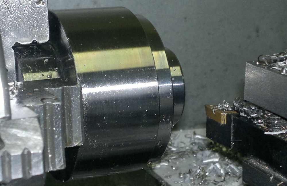

Posuwu nie zmienię, ponieważ jak toczę aluminium to przy małym posuwie powierzchnia wychodzi jak lusterko po dobrej płytce, a na jakości powierzchni i dostatecznej dokładności wymiarowej zależy mi najbardziej. Żonglowanie kołami gitary też odpada, a szczególnie jak Tumka stoi obok i tam tylko ruch wajchą lub dwiema i mamy co chcemy :) Co prawda Tumka jest mało poręczna i jakaś taka toporna w stosunku do chinki. Ma też już bardziej zjechane łoże i dłuższe toczenia już tylko na chince. Z zasady zgrubnie to robię na tumce, a wykańczam na chince. Staram się też dobierać materiał tak aby możliwe mało było naddatku. Jak wyremontuję tumkę to pewnie chinka zostanie tylko do malutkich elemntów z mosiądzu i poliamidu.
Tutaj Seniu dałeś mi do myślenia i gdyby Tumka nie miała tak ściachanego łoża to pewnie zrobiłbym sobie z chinki cnc i jak mówisz - kawka w dłoń i relaks :D
Oczywiście rady kolegów wezmę sobie do serca i spróbuję pobawić się na większych prędkościach.
Może tak dla potomności jakie płytki preferujecie. Jest tego mnóstwo na rynku. Może by zrobić taki ranking płytek z podziałem na materiał.
Ja już mam jeden typ:
- Aluminium PA6 i PA9 toczę na płytkach Korloy CCGT0602 (chyba naroże ma 02, ewentualnie 04). Jaki dokładnie typ i łamacz to podam jak spiszę z pudełka. Nie polecam Ceratipa.

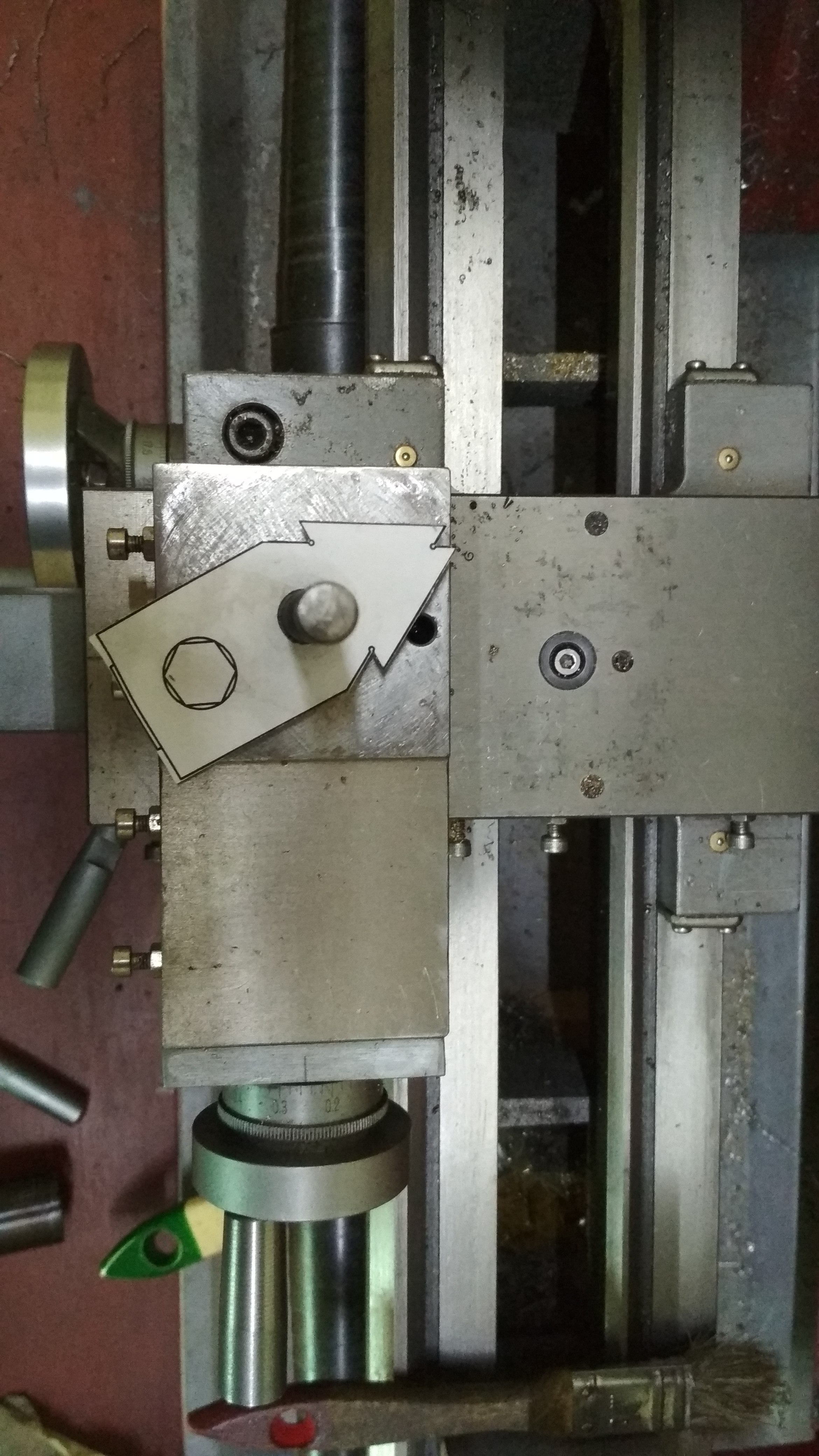

Imak powstał trochę tak "ad hoc" i wszystkie wymiary dostosowywane były do tego co mam.
I bardzo dobrze, na pewno jest o niebo wygodniejszy w użyciu niż klasyczny czteropozycyjny (czego pewnie już doświadczyłeś).

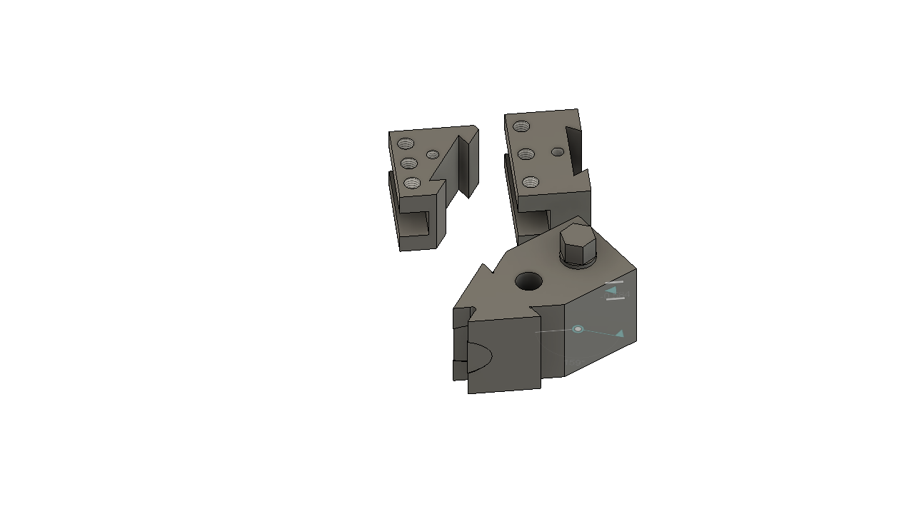

Imak kolegi Staszek 83 tez z pewnością będzie wygodniejszy niż klasyczny przy mocowaniu prostopadłym, choć szkoda, że jaskółka drugiej kostki nie jest prostopadła do pierwszej, skutkiem czego chcąc założyć np wytaczak lub inne narzędzie o osi równoległej do osi toczenia (np rozwiertak) trzeba będzie korpus luzować i ustawiać.
No i z racji dość wąskiego, niesymetrycznego kształtu powierzchni podstawy korpusu (dociskowej) trzeba go silnie krepować do sań narzędziowych by się nie obracał pod naciskiem, co przy zazwyczaj nieutwardzanych(niehartowanych), niezbyt grubych przekrojach szufladek amatorskich maszyn może stwarzać pewien problem z dostatecznie dużym dociskiem (wybrzuszanie pow. stykowej szufladki)....
Ale oczywiście to tylko możliwe "negatywne scenariusze"..

Z tym posuwem na LD550
f-0,05 To faktycznie daje powierzchnie gładką perfekcyjnie o ile materiał ma na to ochotę.
Ale sam zauważysz z czasem (może nie przy aluminium) że przy sztywności takiej tokarki będzie się zdażać w niektórych sytuacjach problem z utrzymaniem ciągłości, wiór się przerywa i ostrze co chwile zagłębia się odnowa. Objawia się to wibracjami albo piskiem (wystarczy raz tak się zdaży i masz na powierzchni sznyte która rujnuje cały efekt)
przydała by się taka kombinacja kół która daje posuw f 0,08-0,10 dobry na finish ale i nie za mały. pewnie coś dało by się takiego dobrać ale musiał bym pokombinować... puki co jakoś się nie złożyło :)
PS. Masz może jakies foto jak ci wychodzi aluminium z tymi płytkami AK, ja puki co takich nie miałem okazji wyprobować
Staszek 83
Posty: 55
Rejestracja: 27 mar 2016, 14:07
Lokalizacja: lublin
Re: Imak szybkozmienny QCTP do ld550
#28
Post napisał: Staszek 83 » 30 maja 2018, 12:23
[/quote]
RomanJ4 pisze:Imak kolegi Staszek 83 tez z pewnością będzie wygodniejszy niż klasyczny przy mocowaniu prostopadłym, choć szkoda, że jaskółka drugiej kostki nie jest prostopadła do pierwszej, skutkiem czego chcąc założyć np wytaczak lub inne narzędzie o osi równoległej do osi toczenia (np rozwiertak) trzeba będzie korpus luzować i ustawiać.
Dlatego pod wytaczak była by inna kostka:
RomanJ4 pisze:
30 maja 2018, 09:25
Zgadzam się, ale przy mojej małej maszynce to z głębokością skrawania i tak nie mogę poszaleć w stali więc ten aspekt generalnie w moim przypadku pomijam. Chodź i tak nie wiem czy ostatecznie nie zdemontuje szufladki bo i tak z niej prawie wcale nie korzystam.
Wstępny projekt powstał, jak będzie czas i natchnienie to może coś takiego sobie wyskrobie :mrgreen: .
