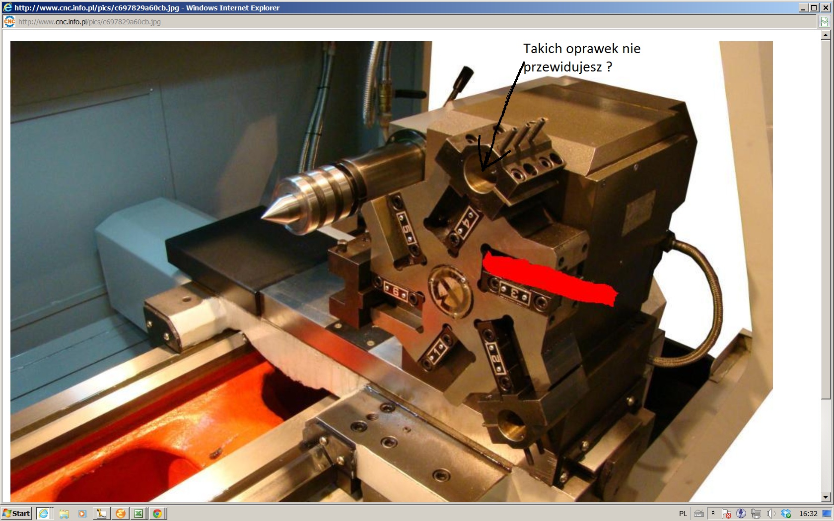

dziabi3 pisze: kolego 5mm niema sensu męczyć oprawki i maszyny
ja o tym wiem... napisałem tylko tak z zasłyszenia ,że te tokarki tyle brały...
Na dniach pomierzę dokładnie support i coś bazgrnę dokładnie to będzie o czym rozmawiać konkretnie...
A tymczasem konkretne pytanie? ile rozplanować miejsca na maxymalne wysunięcie noża z głowicy?

251mz pisze:A tymczasem konkretne pytanie? ile rozplanować miejsca na maxymalne wysunięcie noża z głowicy?
Tyle ile wymusi oprawka do wytaczaków czy wierteł.

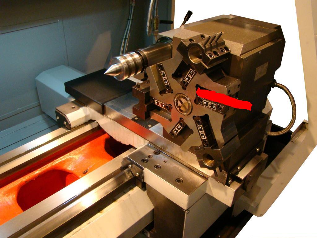

kamar pisze:Tyle ile wymusi oprawka do wytaczaków czy wierteł.
Nie bedzie oprawki wytaczaka;) Będą one mocowane do głowicy tak samo jak noże do toczenia po długości...
Wiertła odpadają ze względu na rewolwer 6narzędziowy:)
Chodziło mi raczej o to ile zostawić miejsca poza gowicą na nóż zamocowany w ten sposób:

#25
Post napisał: 251mz » 18 lip 2012, 17:12
No właśnie nie...
Zamiast noży w takich oprawkach chciałbym noże mocować do imaka bezpośrednio za pomocą kamieni tak jak są mocowane noże od czoła...
A wiertła idą w rewolwer...
Czy to jakiś problem?

251mz pisze:
Problem żaden tylko nie znam Twoich założeń. To stara głowica pozioma zostaje ?

Post napisał: 251mz » 18 lip 2012, 17:50
kamar pisze:To stara głowica pozioma zostaje ?
Jaka stara:D Ona chodzi jak nówka;)
Tak zostaje , też będzie elementem automatycznej zmiany...
Dlatego z tył bedzie miejsce na rewolwerze na 6 wierteł..
Wtedy odpada potrzeba robienia oprawek na wiertła do imaka...
Noże chce zrobić mocowane od czoła jak i od boku mocowane kamieniami...

Post napisał: kamar » 18 lip 2012, 18:13
251mz pisze:[
To współczuje i kibicuje :)
I wydłuż serie z kilkudziesięciu do kilkuset :) bo opisać detal bedzie wesoło.

Post napisał: 251mz » 18 lip 2012, 20:08
ratunkiem na moje troski jest dolphin cam:) moduł lathe
posiada możliwości aby to obsłużyć;D
