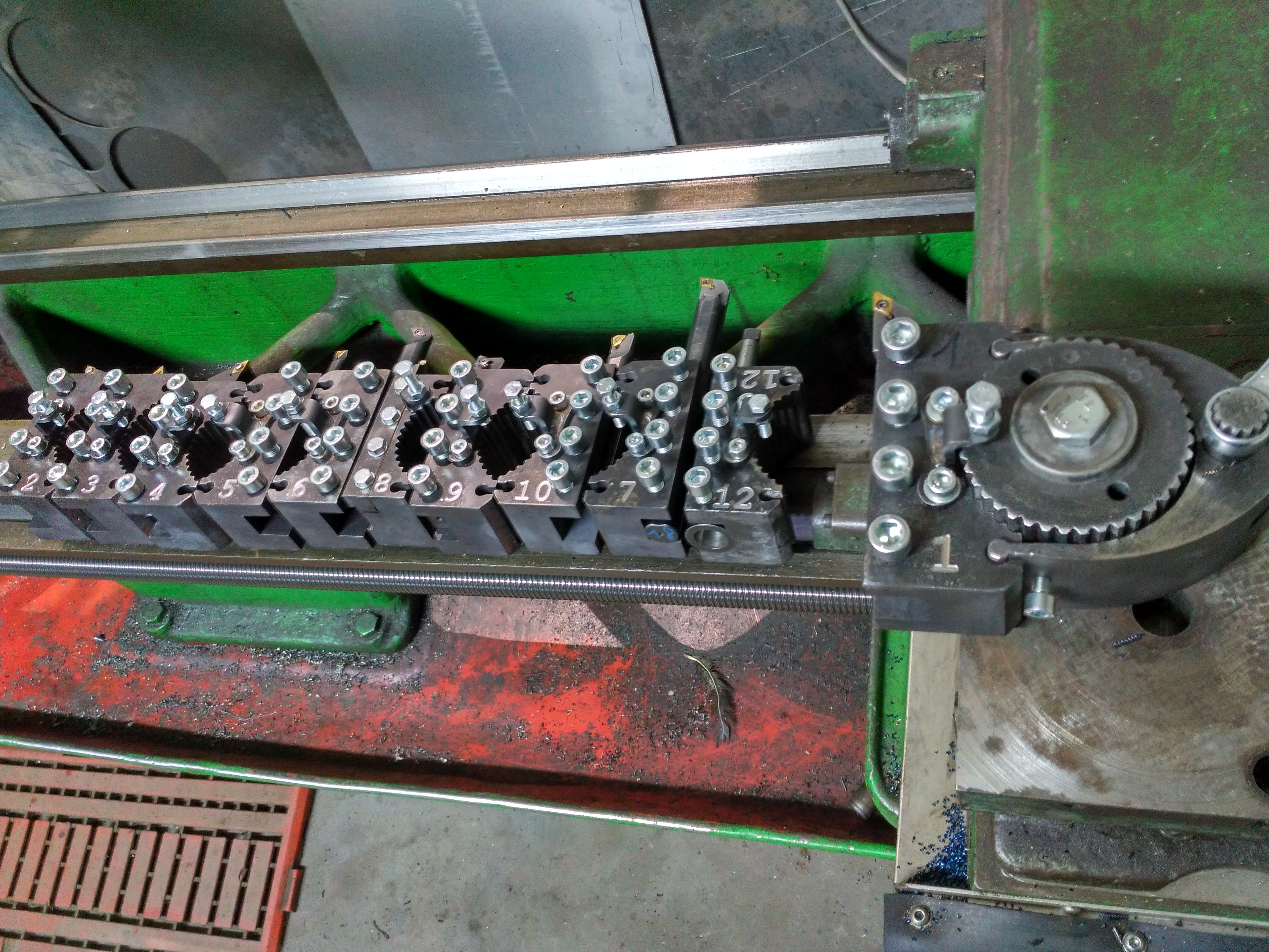

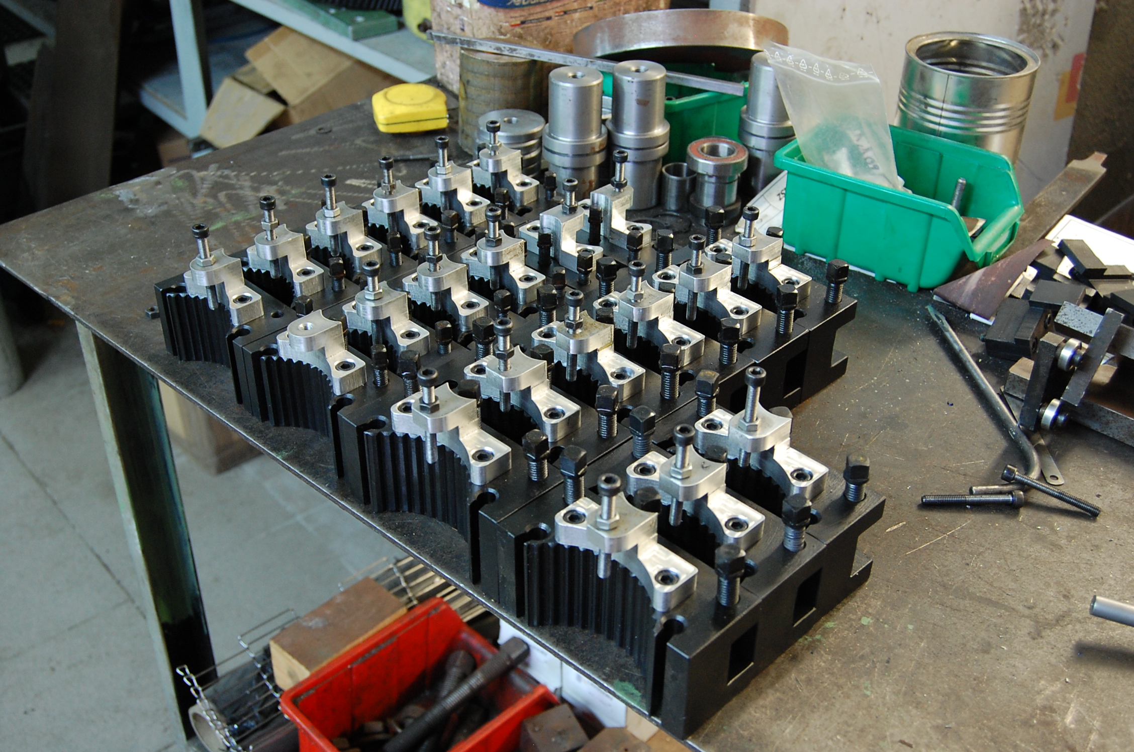

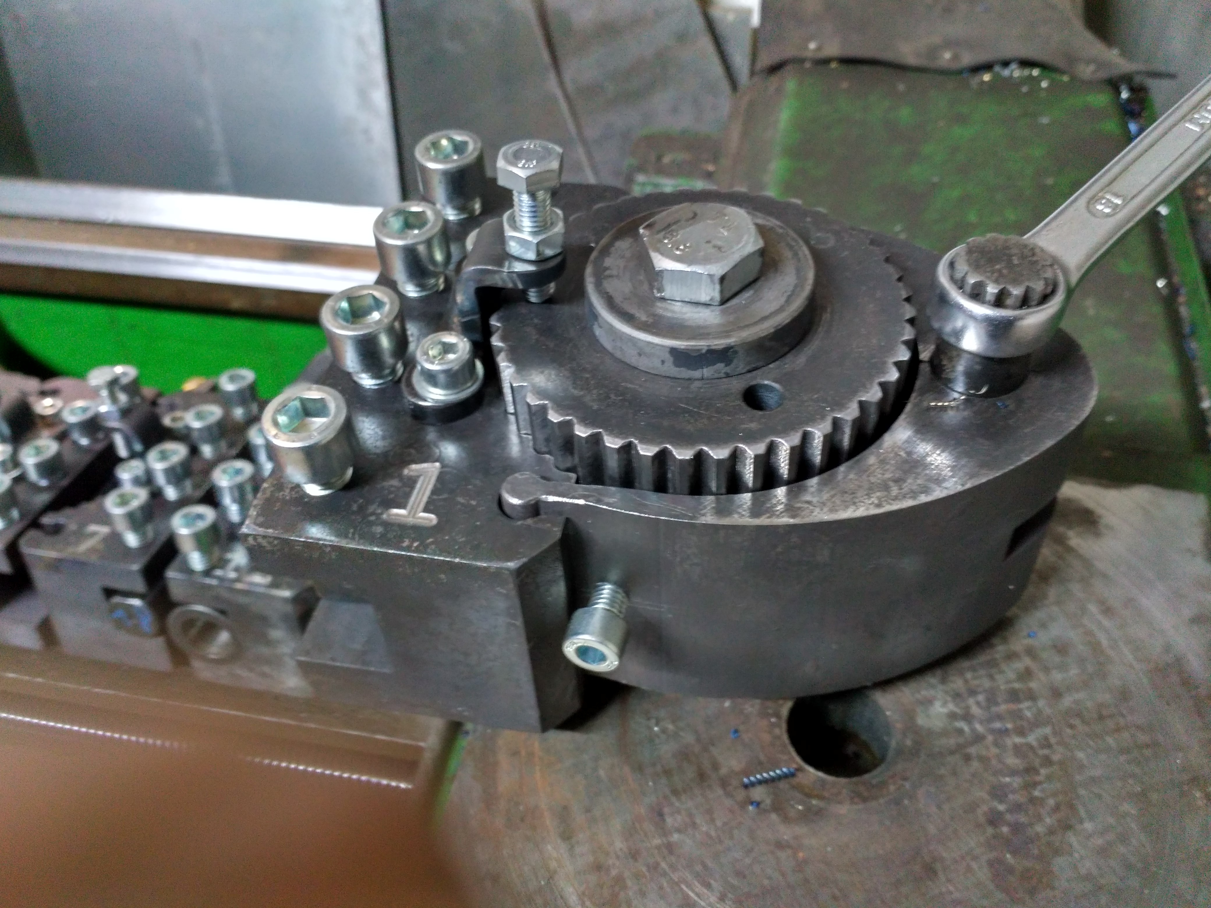

Post napisał: szary11 » 23 mar 2017, 21:23
No i stało się :smile: ObrazekObrazek

szary11 pisze:No i stało się :smile:
Cwaniak z drutówką :) Wyzwaniem była robota bez :)
Przegapiłem pytanie, robiłem parę lat temu.

-wychodzi na to że sam zrobiłem i to w dwu kompletach :smile:
-drutówka cięła to chyba tydzień 24 na dobe, raczej Ci się nie opłaci.
Kamar pisze:Cwaniak z drutówką :) Wyzwaniem była robota bez :)
z początku myślałem robić tak jak Ty, ale musiałem nauczyć się cięcia na drucie. :smile:
a, jak już wspomniałeś, to podziel się postprocesorem do FUSIONA.

Odkopie temat ponieważ chciałbym wykonać taki komplecik do mojej tokarki ale mam problem z odnalezieniem wymiarów związanych z kształtem "zęba". Niestety nie posiadam fizycznie dostępu do imaka lub kostki aby sobie to wymiarować.

Wykonane zestawy robione były na podstawie oryginału czy został przyjęty własny standard kształtu "zęba"?

Post napisał: kamar » 12 kwie 2019, 18:50
Do pobrania A i B
https://a360.co/2v73dUh
https://a360.co/2PezNgB
Rysowane z oryginału, pasują idealnie.
No chyba że chcesz kody na drut ⌀ 0.18 :)
