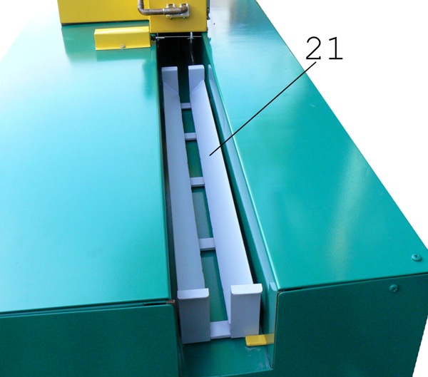

Na fotkach 9 to czujka zamknięcia pokrywy?
Taka piła ma jakiś podajnik, czy operator sam musi przesuwać cięty element?

Zienek pisze: Taka piła ma jakiś podajnik, czy operator sam musi przesuwać cięty element?
Nr.2 wygląda na uchwyt dla operatora.

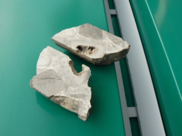

Nie to jest zabezpieczenie jakby operatorowi przyszło do głowy wsadzać tam łapę.
Czujnik od pokrywy jest pod otworem który jest mniej więcej pod lewą śrubą mocującą zespół łożyskowy (w dół i na prawo). W otwór wchodzi trzpień z pokrywy.
Element nr 2 to jest rączka do przepychania a przepycha się rdzeń na wózku. Wózek ma 4 kółka i pryzmę V na której spoczywa rdzeń, wózek wyjeżdża na szynę wylotową i z tamtą można wyjąć całość. Na zdjęciu pod elementem 21 jest żółty "języczek" który pcha wózek.
Też chciałem kiedyś zrobić taki kasownik ale nie zdążyłem ...
przecięty rdzeń m.jpg (46.39 KiB) Przejrzano 2008 razy
Kaseta tnąca m.jpg (66.28 KiB) Przejrzano 2006 razy

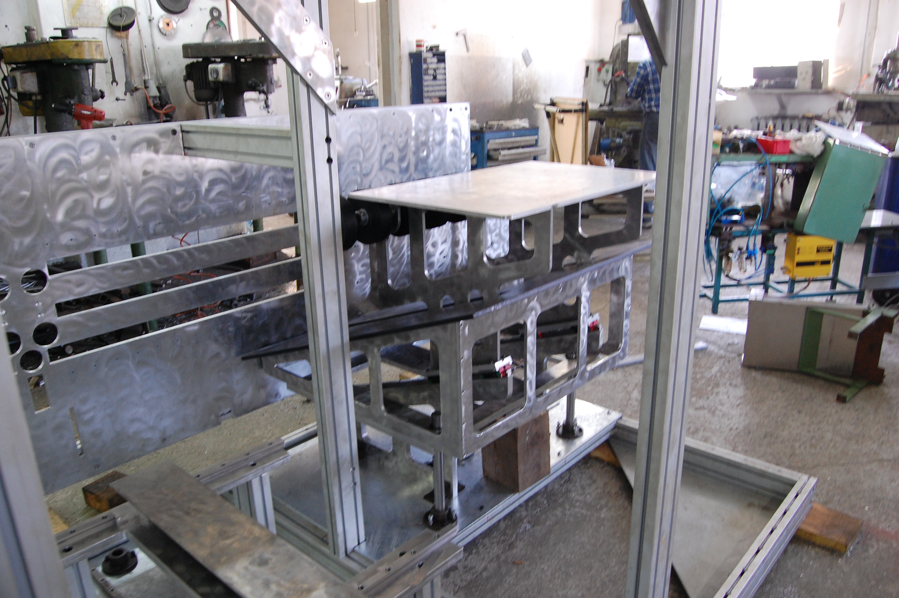

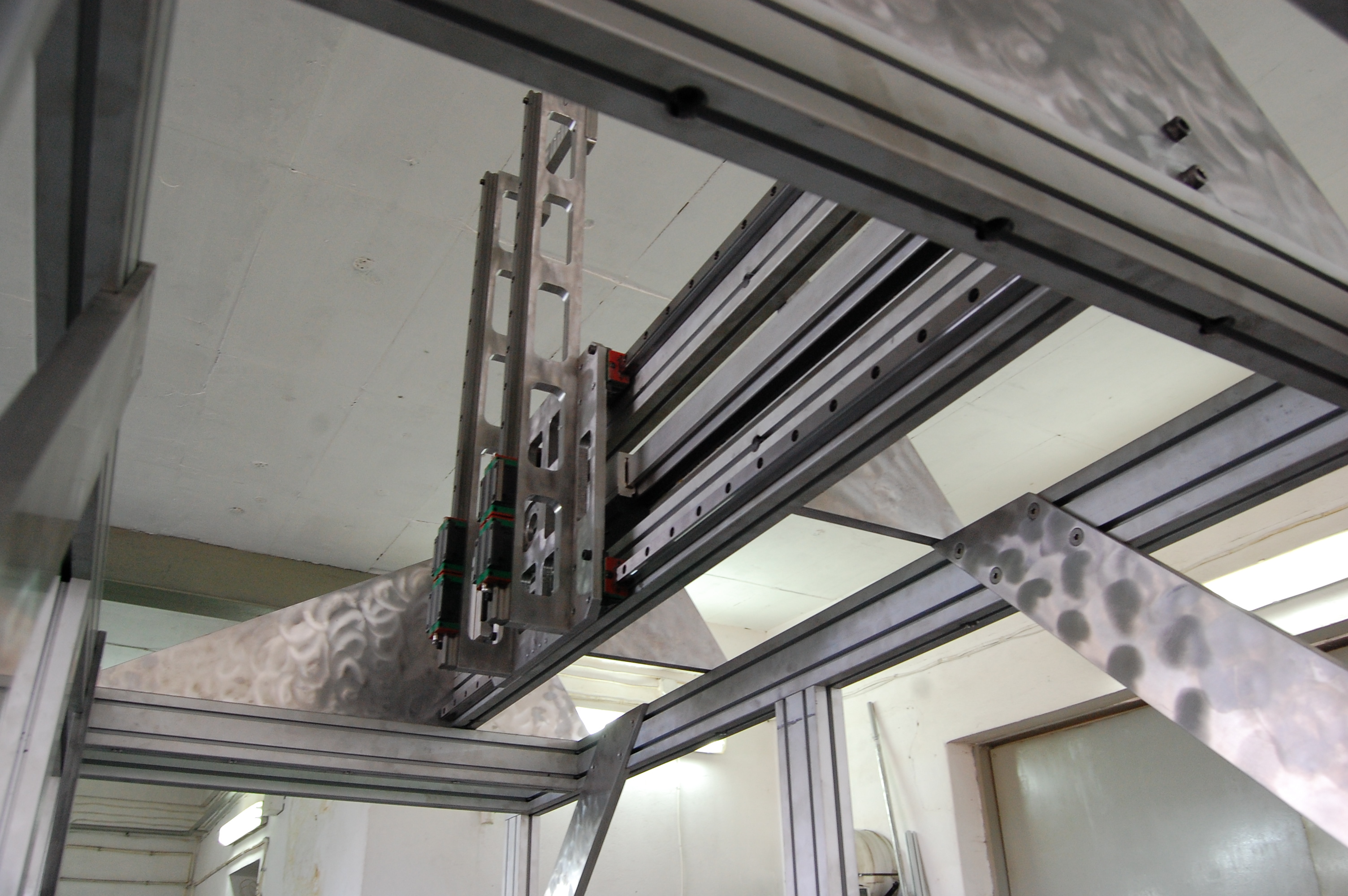

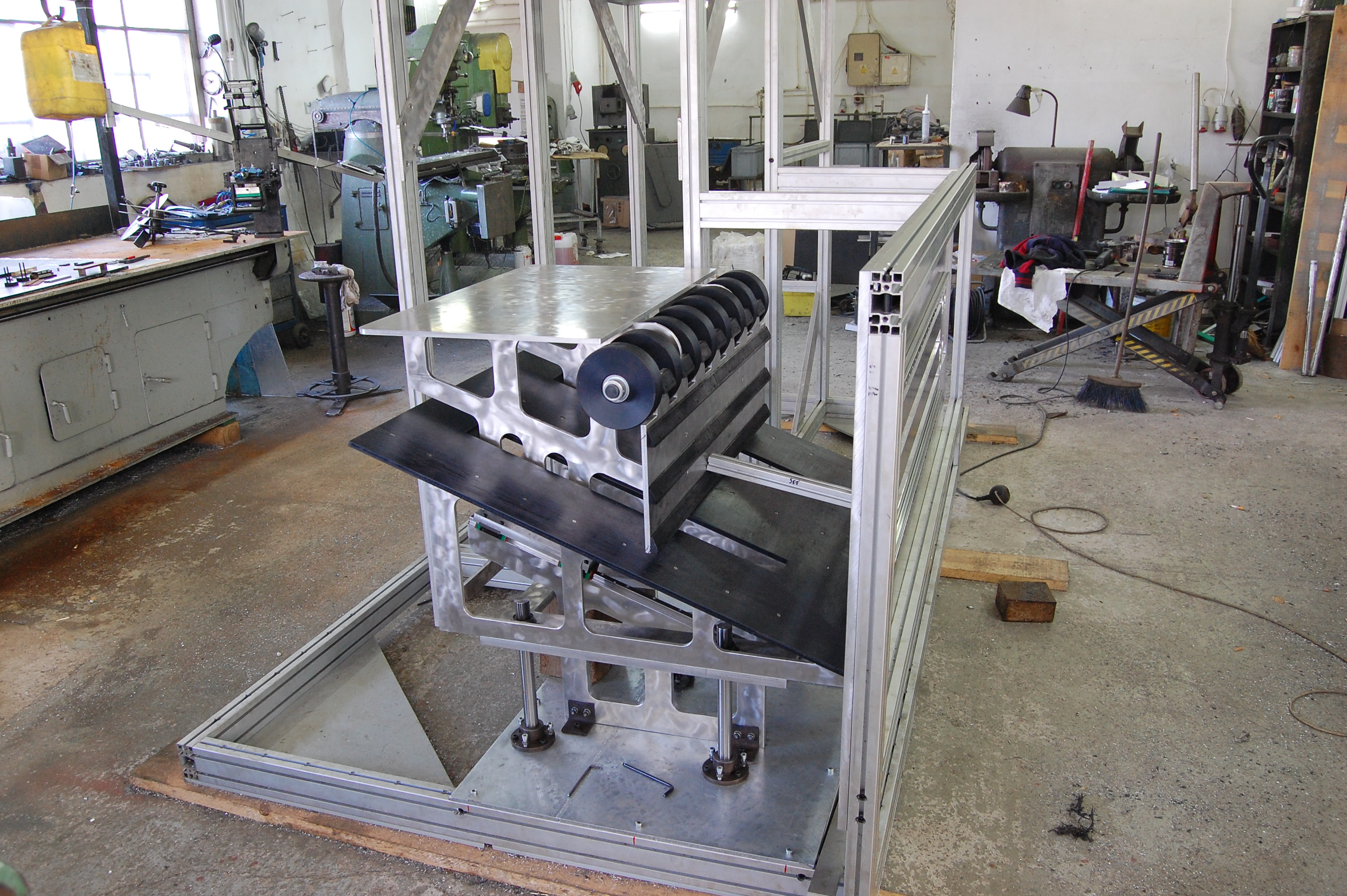

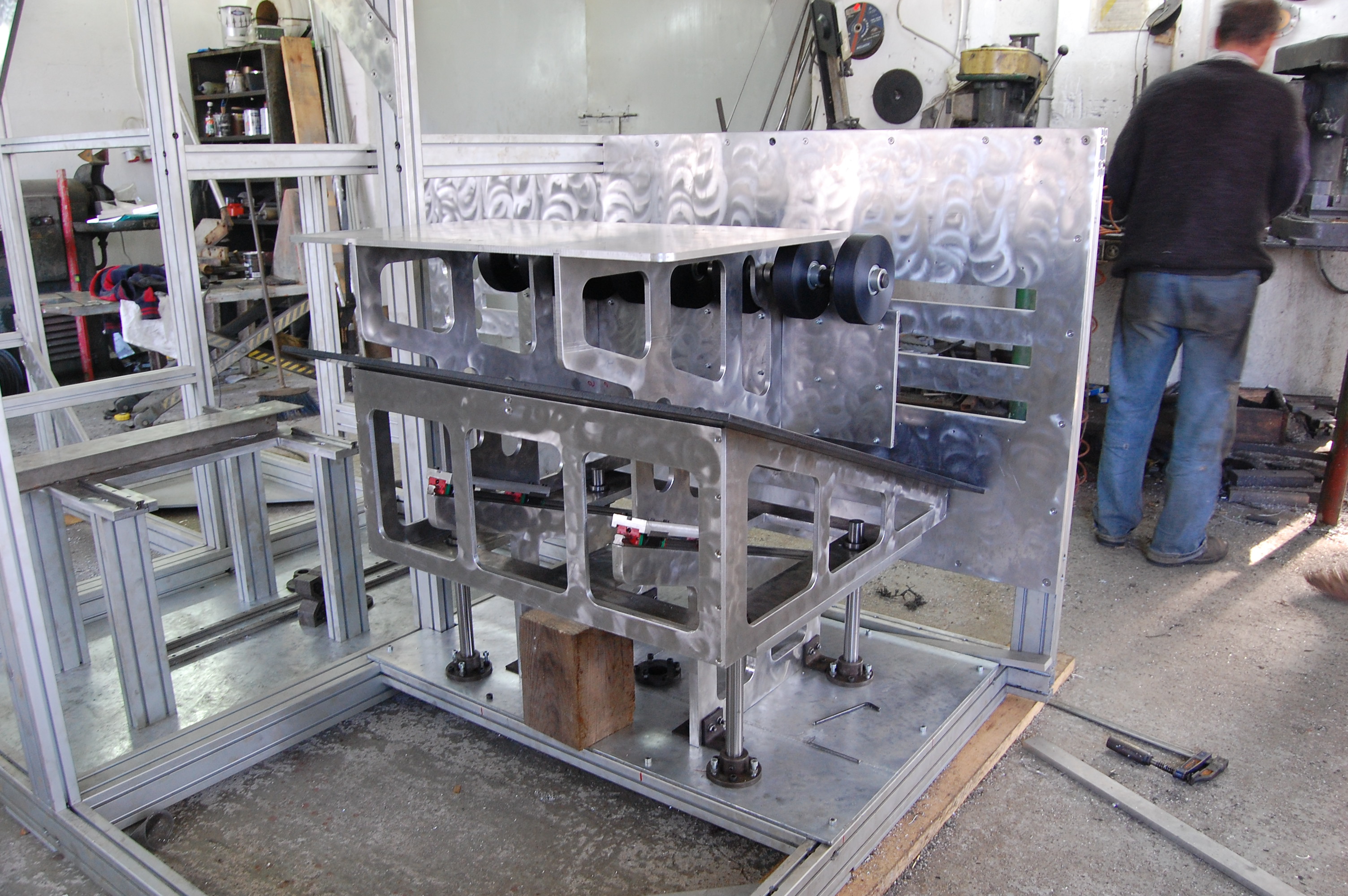

Magazyn złożonych pudełek prawie gotowy. Ponieważ urządzenie ma obsłużyć 5 wielkości pudeł,
a dno pudełka musi być zawsze na tym samym poziomie, podłoga magazynu musi być przestawialna. A że czas przezbrajania jest absolutnym priorytetem, załatwi to krokowiec.
Wstępnie przygotowana belka załadunku.
